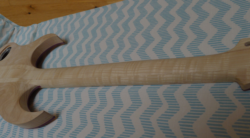

Pas de photos ce soir, mais avancée sur le manche ;)
Messages : 14903
Re: Sulka - Hollow Body short scale - C'est que ça avance !
Bon, encore un peu de ponçage de finition à faire, une ou deux reprises, et on est bon !
Le talon, qui demande encore un chouilla de travail, mais on est pas loin de la fin
Le manche qui ne va pas être dégueu !
Et la pseudo volute ... plus proche de la bosse en fait !
Mais le but du jeu est là, avoir de la matière au niveau du canal truss et avec un multipli, je ne suis pas trop inquiet.
Et en plus, c'est super confortable (et c'est un manche autoroute !)
Petite remarque pour plus tard et pour les autres, quand on colle du bois blanc sur du bois blanc, ne pas utiliser de Tit III ... :?

Ouais sont pas glop les joints :? J'avais remarqué que la tite 3 avait tendance à laisser un trait pas super gracieux... La tite 1 elle soude vraiment les pièces, on voit absolument rien.
Mais ca a quand même une sacrée gueule :app: Seul hic pour moi c'est la volute dont je ne suis pas hyper fan, mais ça reste mon avis !
Messages : 14903
Réellement, je pourrais même carrément la virer, façon Ibanez ...
C'est clair que je suis un peu dégouté pour le joint, un filet foncé aurait été bienvenu, mais ce n'était pas au cahier des charges :green:
Et cette manie du mec à vouloir tout coller à la Tit III (sauf la touche) :siffle:

Dagda a écrit :Réellement, je pourrais même carrément la virer, façon Ibanez ...
Ouais, fais ça :)
+1, la on dirait une bosse.

Ah, toi aussi tu as la mauvaise manie de coller du bois clair avec de la 3!
Moi aussi, je me dis que si jamais je devais aller jouer avec mes instruments dans les tropiques, sous la pluie ou sous l'eau ça ne risquait rien! :linux:
sinon ça commence à avoir de la gueule tout ça! :beer:

Dommage pour les joints, mais elle est super classe quand même :yes:
Et pareil pour la volute, là ça fait bizarre.

Je ne suis pas hyper convaincu non plus de la volute ... je crois qu'elle va sauter !
Sauf si madame D. aime ... ? (elle lit le topic en sous-marin ! )
D. :green:
Messages : 4450
Tu peux encore la sculpter, aussi, mais là, elle est un peu molle...
oui il doit encore y avoir de la matière au bon endroit pour faire quelque chose de bien.

C'est acté, la bosse dégage :bziou:

Détail, j'avais un peu de manche blanc qui dépassait de chaque coté de la touche, j'ai poncé ça.
Le manche ... il claque quand même !!!
Et l'arrière de la tête avec la bosse qui a été sérieusement dé-bossée :green:
Et là, on voit un petit flipot ... coup de défonceuse malheureux ...
