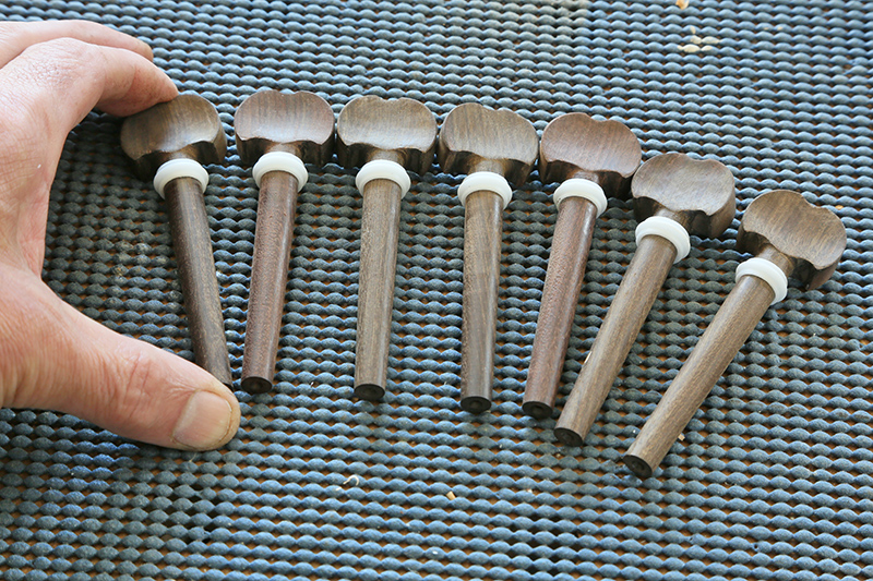

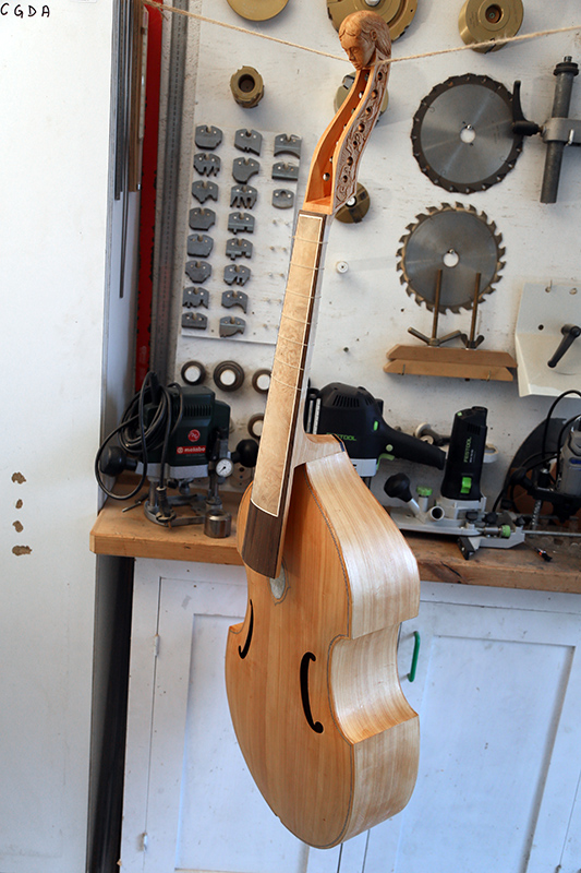

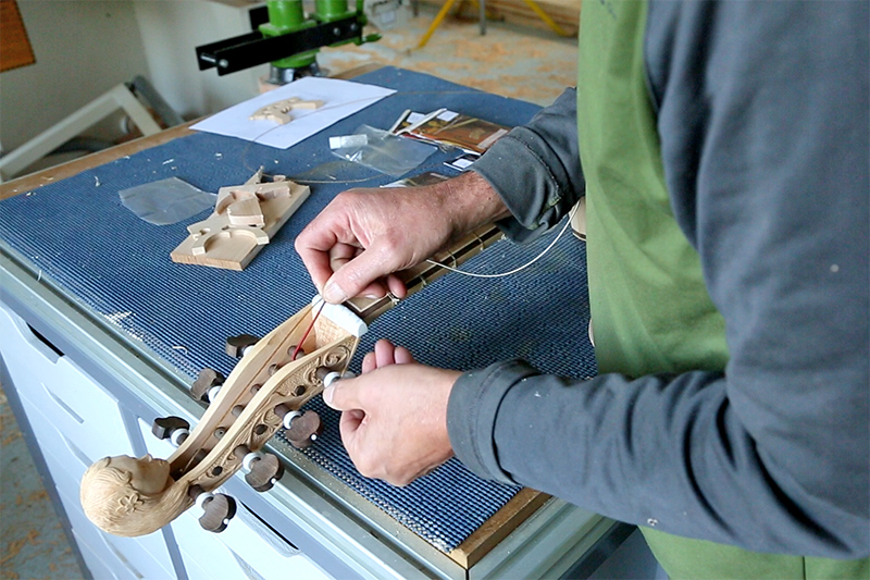

Cheville suite.

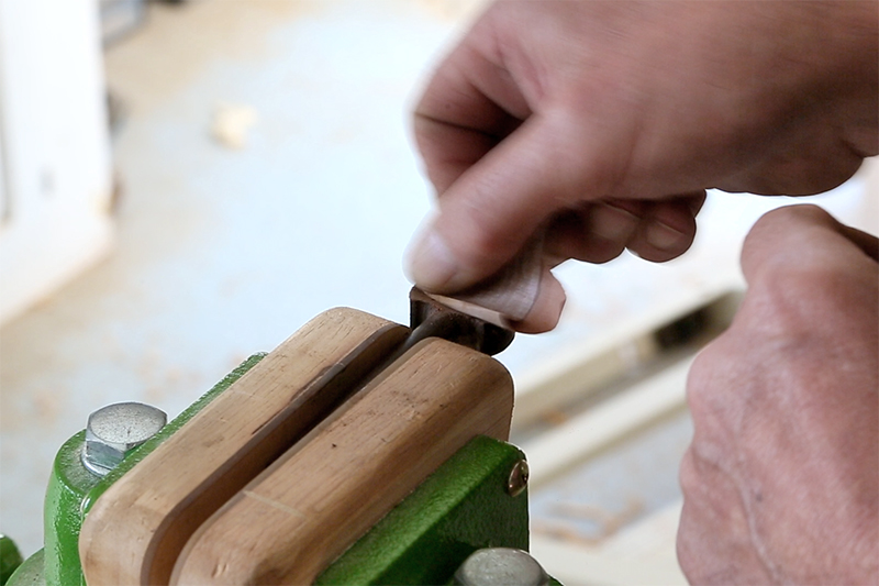

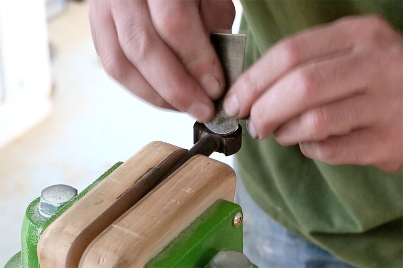

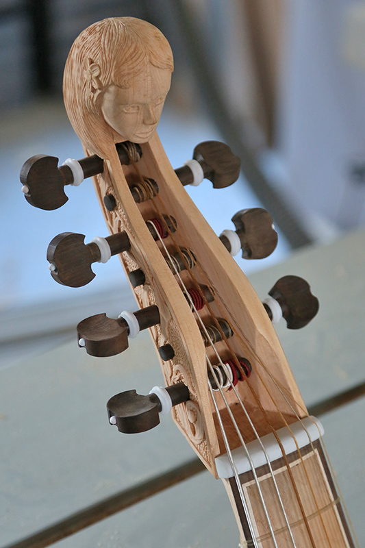

Les têtes sont mises en forme. D'abord à la gouge...
... puis au racloir.
Pour terminer, un petit coup de papier de verre.

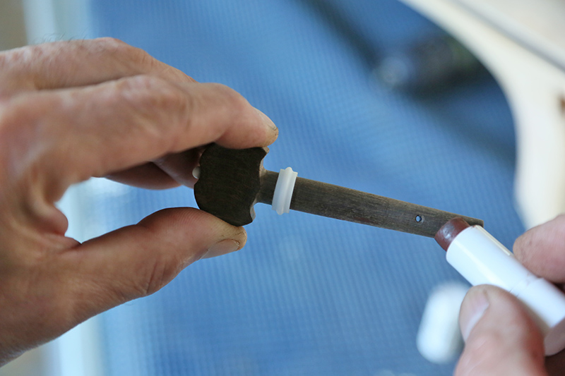

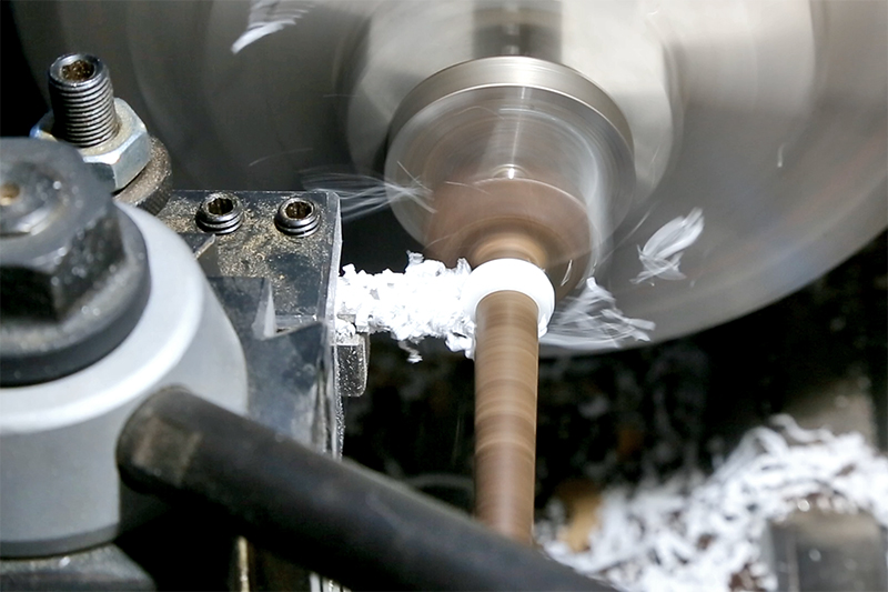

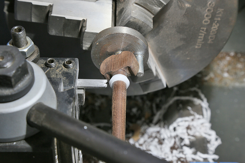

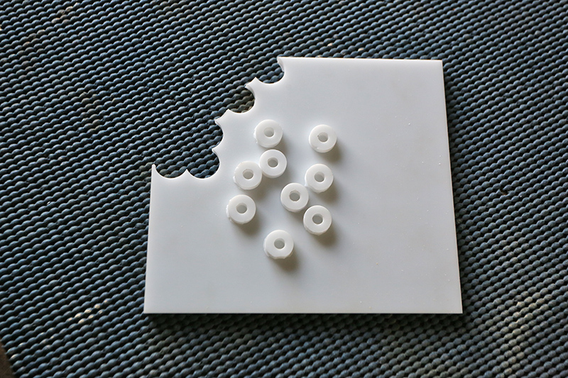

Comme les précédentes, les collerettes décoratives sont rapportées. Cette fois elle seront en résine composite (Kerrock).
J'ai commencé par découper des rondelles à la scie cloche.
Après les avoir repercés au Ø de la cheville, elles sont montées légèrement en force, et bloquées par quelques points de cyano.
Il ne me reste plus alors qu'à remettre la cheville sur le tour et à leurs donner leurs formes définitives.
L’outil de forme, est un ciseau à bois modifié.

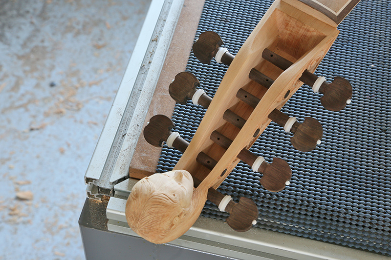

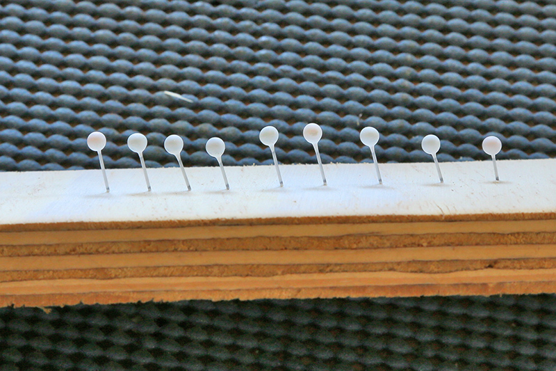

Pour boucher le trous de la tête j'ai utilisé des petites punaises à têtes rondes c'est exactement ce qu'il faut!
Comme elles étaient de couleurs différentes, je les ai repeinte.
Et voila pour mon jeu de 7 chevilles.
J'avoue avoir due utiliser un marteau pour les sortir! C'est la preuve que les cônes sont parfaitement ajustés. Pour les remonter, j'utilise du savon spécial pour les graisser.
Et pour terminer, le perçage pour les cordes.
A suivre...

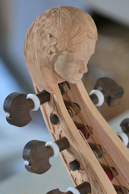

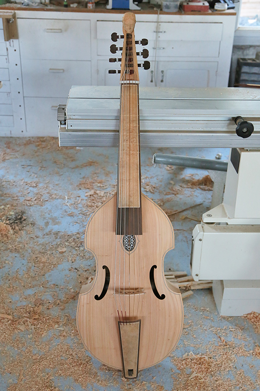

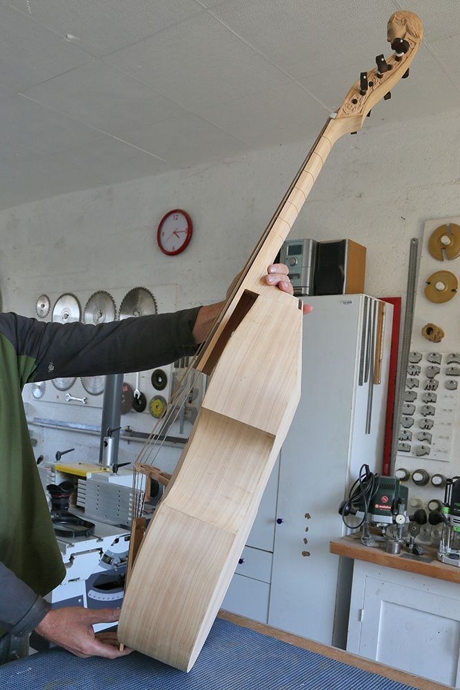

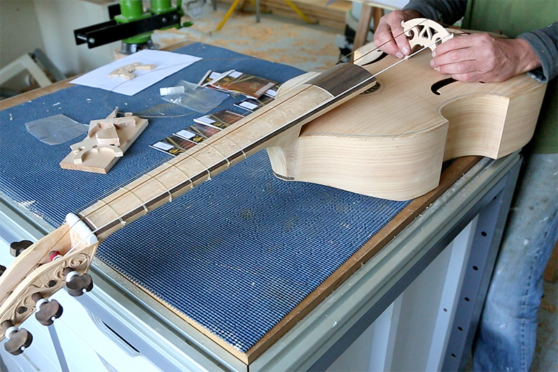

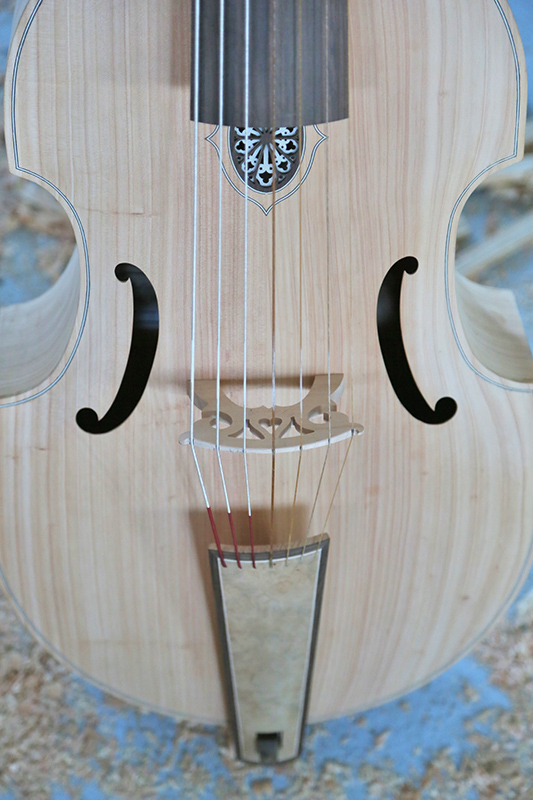

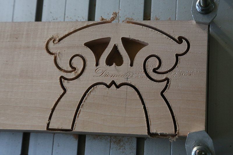

Le nouveau modèle de chevalet. Mr Michaud n'ayant plus en stock les fournitures nécessaires pour les basses, Il est provisoire et c'est déjà le deuxième. Pour le premier j'ai utilisé de l'érable qui c'est avéré beaucoup trop souple. J'ai donc fouillé dans mon stock et trouvé un autre morceau avec de cernes plus serrés et proche du quartier.
Ça passe, mais c'est juste!
Le montage commence par la corde du milieu (Do), ça permet déjà de positionner le chevalet. Ensuite je monte les deux cordes extrêmes, la chanterelle (Ré) et la plus grave (La)
Il faut toujours garder un œil sur le chevalet, il ne doit pas plier ni basculer. J'ai oublié du parler de l’âme qui est bien sur déjà en bonne place! Il est positionné légèrement en arrière du pied du chevalet coté corde d’aiguë.

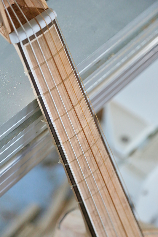

Les frettes comme les cordes sont en boyau, et de haut en bas: 0,9, 0,9, 0,8, 0,8, 07, 07, et 0,6mm
Les cordes de la plus aiguë à la plus grave: Ré, La, Mi, Do, Sol, Ré, La, elles font 0,72, 0,92, 1,2, 1,55, 1,2, 1,5 et 2mm, filées argent pour les trois dernières, pour une longueur de 1m20.
Il faudra que j'ajuste en longueur les chevilles.
Et voila!
Et de deux!
Je vais encore peaufiner les réglages avant de tout démonter pour le vernissage.
J'aimerais bien lui donner une couleur un peu cuivrée comme ça.
Dans l'état elle à une belle sonorité, avec notamment un grave puissant, j'ai hâte de pouvoir la jouer!
A suivre...

Et qu'est-ce qui s'est passé aux frettes de la première ?

Alexlyvity a écrit :waow d'enfer !
Rien, c'est juste une frette qui a glisser, je vais lui mettre un cure dent...
Une petite vidéo.
https://www.youtube.com/watch?v=K4Xdo0fjBqM[/video]
Ce ne sont que les toutes premières notes! Il faut au moins une semaine aux cordes pour se stabiliser. J'ai encore du mal avec le manche, tout est décalé d’environ la hauteur d'une case vers le haut. Donc c'est juste pour vous donner une idée de sa sonorité. Depuis j'ai encore peaufiné les réglages qui l'ont améliorés, l’âme, entre autre, était mal positionnée.

Oui, mais il faut se méfier de la prise de son, je trouve qu'elle durci la sonorité de l'instrument. Cela dit, elle est quand même plus puissante que la première.

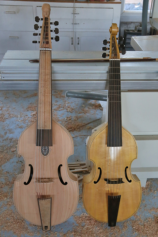

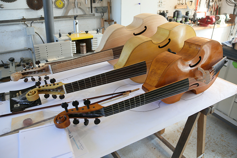

Hier Michel (Brodreger) est passer me voir, et il n'est pas venu les main vide!
Voici en taille à quoi ressemble un ténor de viole.
En plus de ma leçon de musique, nous avons bien évidement fait de la lutherie!
Il n'a pas qu'amené son ténor, je vous reparlerais du reste quand nous aborderons le chapitre de l'archet, et lors du montage final de ma viole...
A suivre...

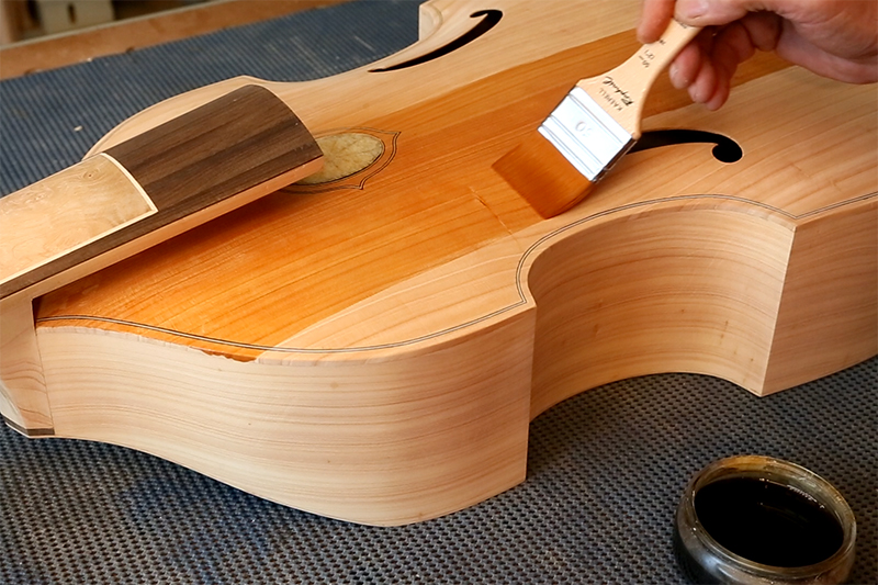

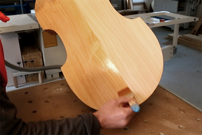

Dernière étape donc, le vernissage.
Pas de beau vernis sans un ponçage de finition. J'ai commencé par relever les fibres du bois à l'alcool, mais je m'aperçois qu'avec le cyprès ce n'est pas indispensable.
Donc après le G80 et G120 que j'ai utiliser lors de la fabrication, j'ai poursuivi avec du G220, G400, et pour finir, G600.
Pour poncer les détails, j'utilise un crayon à fibre de verre.

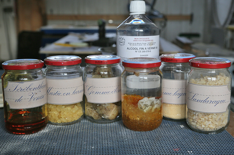

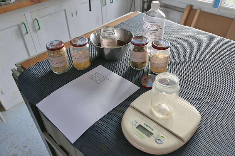

Les ingrédients du vernis:
Notez la térébenthine de Venise dans son bain marie.
J'en est préparé un quart de litre.
Pour le teinter, j'ai rajouté environ 10% de teinture solvantée Liberon "merisier clair". Mes essais avec le sang-dragon ayant été peu concluant.
Pour mémoire, la recette que j'utilise.
Pour 1litre d'alcool à 95°:
-Sandaraque...................... 125g | 31g
-Gomme-laque................... 62g | 15g
-Mastic en larmes................ 62g | 15g
-Gomme-élémi................... 31g | 8g
-Térébenthine de Venise.... 62g | 15g
(Pour 195g d’alcool)

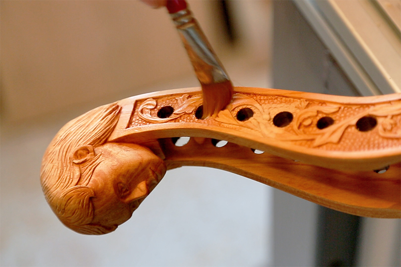

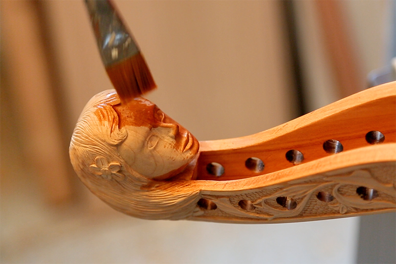

Le vernis étant très liquide, j'ai protégé la rosace pour éviter qu'il ne coule sur le parchemin. Il est étalé au spalter de soie.
Je tire mon vernis par bande, en évitant au maximum les reprises.
Le fait d'avoir légèrement teinter le vernis permet de mettre en évidence les reliefs par les surépaisseurs qu'il laisse dans les détails des sculptures.
Voila pour la première couche.
A suivre...
