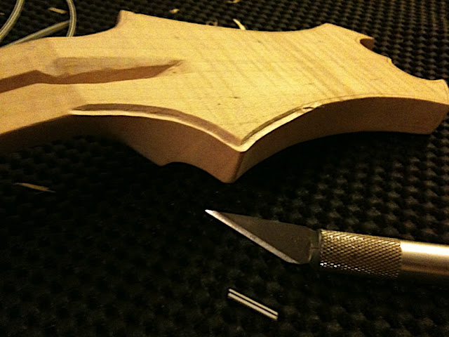

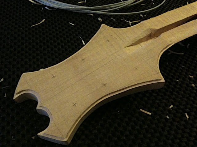

Re: Première guitare : The Pulse, galbe de table

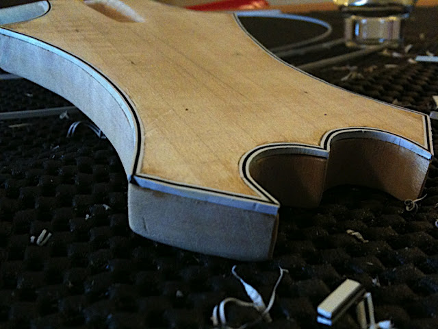

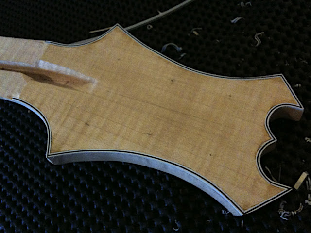

Vous parlez du recurve façon violon? ç'est joli ça.
Par contre c'est dommage que tu ai pas ramené le haut du corps au niveau du binding, c'est plus joli, là le galbe sur la corne inférieure... mouaif...
Bah pour ceux qui veulent le refaire, vous pouvez utiliser la méthode PonceuseNiko® :mrgreen:
Moi j'aime pas trop, donc oui je vais essayer avec le racloir sur le bord, mais faut pas que je descende trop, après y'aura plus l'épaisseur pour rentrer le binding!
Hyperion --> je n'ai pas vraiment compris ce que tu voulais dire. Le corps est bien au viveau du binding. Enfin, le binding est à la même hauteur partout, même dans la corne. A moins que ce ne soit la forme du galbe en elle même que tu trouves moche? Moi j'aime bien, ça donne du relief à la chose, par rapport à une eclipse.
Non moi je parle du grand plat que l'on fait en principe de la jonction manche jusqu'au chevalet et qui participe du renversement, il permet d'affiner le galbe au niveau des cornes et du coup c'est moins grossier à cet endroit mais on dirait que tu n'as carrément pas fait de renversement. :?
Heu, oui c'est pas con ce que tu dis là !
Effectivement j'ai oublié le renversement de la table

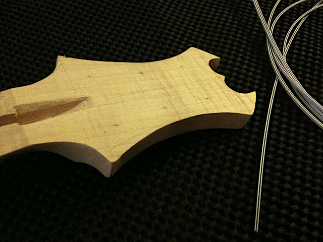

Bien le bonjour à tous,

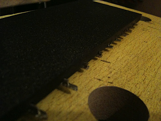

ayant eu un peu de temps récemment, j'ai fait quelques petits trucs:
radiusage de la touche
incrustation
les photos:
Désolé pour la qualité dégueu des photos, j'ai comme l'impression qu'iphoto les a recompressées :S
le rabot a main pour les champs, c'est pas trop dur, en fait, c'est même la seule chose que j'ai trouvé facile au rabot...et pour avoir testé tout le reste, défonceuse, guide, etc, et les galères qui vont avec et qui peuvent aller jusqu'a la DESTRUCTION TOTALE ,je me dis :plus jamais!
Heu tu parlais de quoi exactement? raboter les filets (binding) à nivau avec la table?

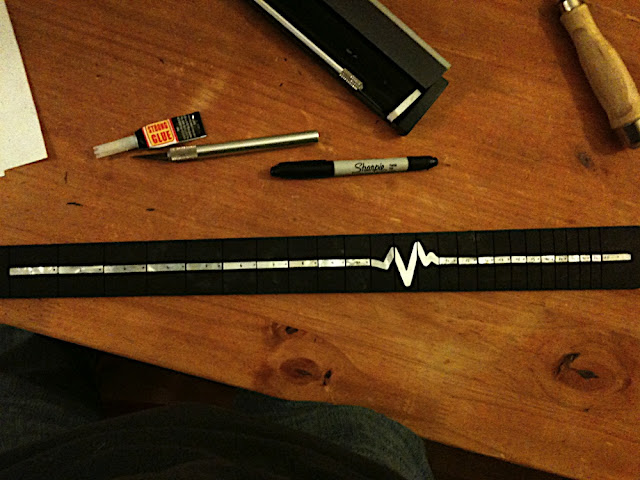

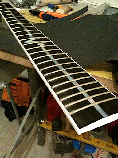

Re: Première guitare : The Pulse, pose des bindings, frettage
Youhou cette semaine c'est les vacances !!!
Ca veut dire enfin du temps pour luther.

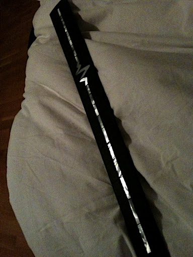

Alors j'ai terminé l'incrust' :
Avant collage
Après collage, séchage et ponçage:
Je trouve ça carrément super top moumoute, même si c'est pas parfait partout.
Ensuite, place au binding de tête. Pour rappel, je ne peux pas utiliser ma super fraise à binding parce que les rayons de courbure sont trop petits.
Donc ici, place au scalpel et à la patience, opération TOUTALAMAIN
TADAAAAAAAA
Et puis bon ben collage du binding du coup
Là on voit que j'ai un peu merdé dans un angle... C'est ma découpe qui était pas tip top.
Le plus gallère dans l'histoire c'est de plier sans casser le binding dans les petites "cornes". J'ai essayé de chauffer à la bougie pour ramolir mais ça ramolit trop. Bref pas évident.

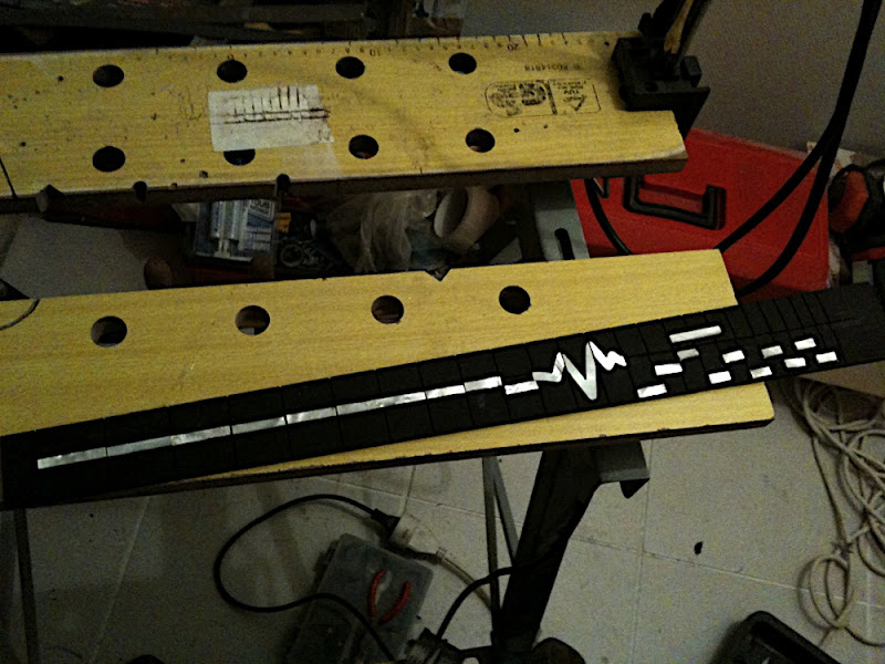

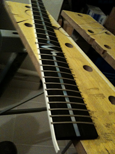

Ensuite, frettage de la touche
Pas eu le courage de faire un fret bender à la McGyver donc j'ai tordu ça à la main. C'est long et fastidieux
, pour la prochaine gratte, je ferai un fret bender!! :siffle:
Les encoches des frettes étant trop large (la faut à ma scie jap?), j'ai du coller à la cyano toutes les frettes, et comme je les avais tordues à la main ( :connerie: ) je les ai maintenues toutes à plat et à niveau pour le collage sinon c'était un peu la cata.
Après une nuit (oui je sais la cyano ça sèche en 30sec mais j'ai fait un gros dodo entre deux)

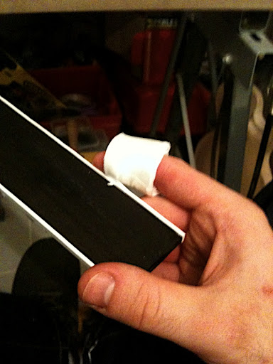

Découpe au dremel des ptits bouts qui dépassent et qui empèchent de mettre le binding
Collage du premier coté du binding
Découpe de la partie qui dépasse du binding en dessous de la touche (et aussi de mon doigt
J'ai limé les frettes sur un coté et poncé un peu tout ça pour voir ce que ça donne
L'autre coté faut que je le refasse, le binding s'est décollé et du coup j'ai merdé la découpe au cutter :fessee:
Bon ben voila, je vais au dodo, assez bossé pour aujourd'hui.
J'espère finir le gros du boulot d'ici dimanche, et il restera plus -QUE- la finition
Mais bon y'a un déménagement qui s'annonce et j'aurai enfin une vraie cave rien que pour moi pour la remplir de copeaux et mettre du vernis partout, youhou

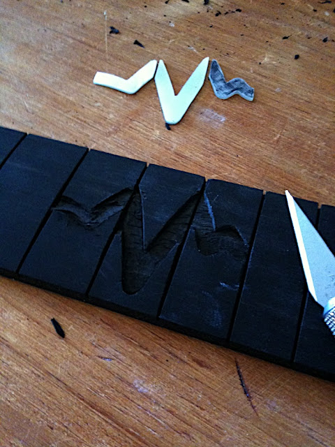

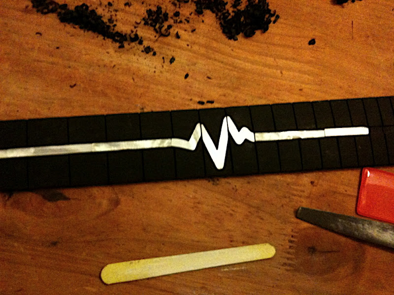

Avant collage

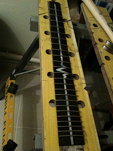

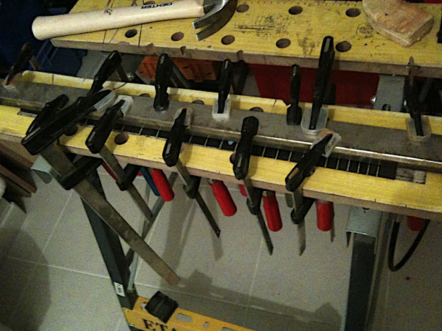

Je suis vraiment fan de ton incrustation =D C'est très bien réalisé en tout cas (ca me fait penser un peu à Pink floyd aussi, sur l'album dark side of the moon, je sais pas si c'est fait exprès mais je trouve ca très classe :linux:)
Je viens aussi de comprendre pour le binding de la touche comment se débarrasser de ce qu'il y a "en trop", merci ^^ ( :mrgreen: )

L'incruste est sympa, quoi qu'un peu obèse à mon goût. Tu l'aurais fait plus fine ça aurait mieux. Mais bon... avis perso.

comme le marsupial je trouve un peu épaisse ton incrust mais c'est mon gout si toi ça te vas c'est tout bon :mrgreen:

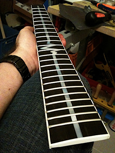

Ayé, la touche est quasi finite. Restera la planif et un pti reponçage à la laine d'acier mais ça donne ça pour l'instant:
N'ayant jamais fait ça auparavant, j'ai un peu merdé le limage des frettes sur les bords sur les premières, j'espère que ça n'aura pas trop d'incidence sur le jeu.
Sinon faudra que je défrette et refrette, mais vu que y'a un binding et qu'elles sont collées à la cyano, ça risque d'être coton...
Avec les frettes et le binding, la déco est chargée, certes, mais équilibrée, je trouve :D
Beau travail
Beau travail
En fait je ne trouve pas que ca fasse chargé, juste comme si tu avais mis un renfort central sur la touche :mrgreen: et comme c'est la même couleur avec le binding, je ne trouve pas ca choquant.
Par contre t'aurais fait des pulse partout là !!! :malade:
Bravo en tout cas ;)

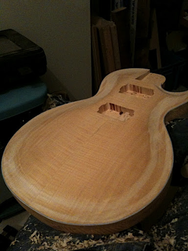

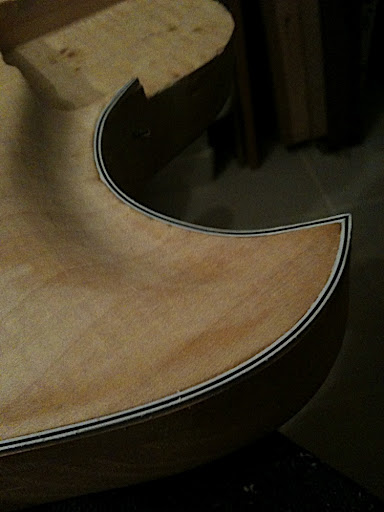

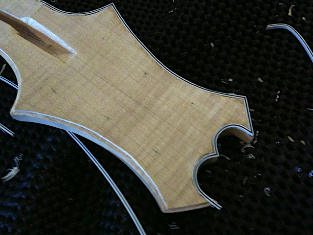

Encore un peu avancé ce dimanche avant la reprise du boulot :(
J'ai collé le binding du corps, et passé un petit coup de racloir pour supprimer ce "recurve" que j'avais obtenu avec la ponceuse. On voit bien la différence de couleur du bois là ou le racloir a attaqué et donc le creux indésirable. Sur la photo c'est pas encore fini.
Tout s'est bien passé pour cette partie, et je suis assez content de la jonction du binding sur le corne, seul point un peu délicat. J'ai retaillé aussi les coins des défonces pour les faire bien net car les micros ne rentraient pas (à cause du rayon de la fraise).
Petit récap de l'état d'avancement général:
Manche:
-reste à percer les trous des mécas
-Coller la touche
-Planif (je le ferai une fois la touche collée car le touche n'est pas impeccablement plane donc ça risque de tout foirer)
Corps:
-perçage des potards
-perçage pour chevalet et TOM
-Redéfoncer un peu la cavité électro
-perçage des vis du manche
-perçage de la prise jack
-perçage des attaches sangle
-peut etre défonce arrière au niveau du ventre pour plus de confort...pas encore décidé ça
Et bien sur teinte et vernis, mais ça ce sera après le déménagement.
Bonne soirée à tous! :viking:

Joli corps :siffle:
