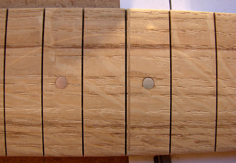

Merci pour toutes ces idées les copains ;)
Mais au final la touche est pas si mal et les petites boulettes ne se verront pas ... en effet, le plus gros flipote est presque entièrement camouflé par la frette.
Le rafistolage de la 7eme
Le rafistolage de la 15eme qui ne se verra presque pas (caché à moitié par la frette)
Donc, ... youpi :mrgreen:

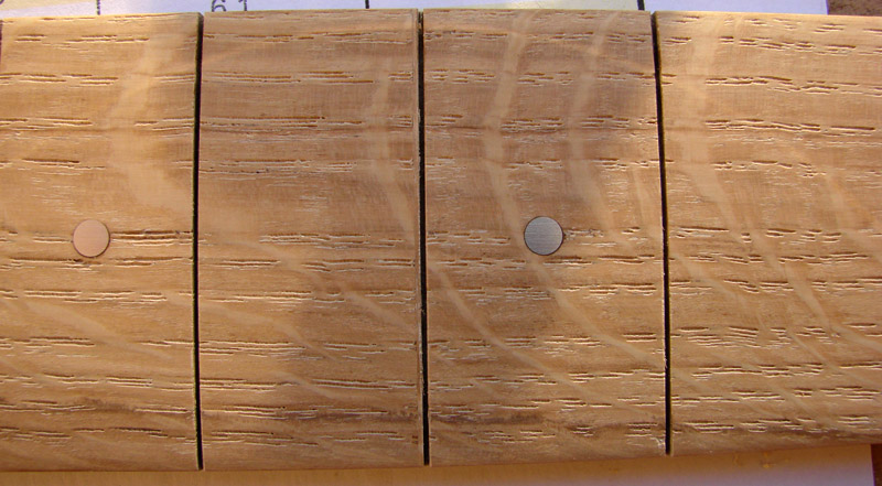

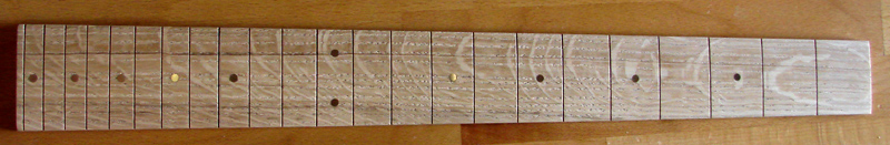

Re: "Raaka" - Touche radiusée, slottée et DOT posés P14
Message par alltrax »
Ouais, les 1ères photos ne m'emballaient pas mais là c'est vrai qu'elle a une bonne gueule cette touche :app:
Messages : 14897
Aahhhh! je vais finalement vous faire aimer le chêne les mecs ;)
Dagda :beer:
Message par Kin'z »
Bien joué, cette touche est super :app:
Les dots sont en quoi?
Messages : 14897
Kin'z a écrit :Les dots sont en quoi?
Laiton :)
