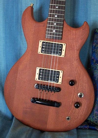

Oui c'est un peu long, mais ca vaut vraiment le coup.strat67 a écrit :bien Palmi, je penses que tu t'es amusé comme moi à mettre les inlays au rayon du radius de ta touche! mais ca en vaut le coup
J'ai une petite question à 2 balles :
On voit toujours sur les presentations de stewmac, que la vis de reglage du truss est vers le bas (intérieur de la tête).
est ce que ca pose un probleme de mettre la vis vers le haut ?
titulaire d'un 5thString d'Argent pour ma maîtrise de l'Art pictural.
- palmitoale
- Messages : 1747
- Enregistré le : sam. 24 juil. 2004 13:53
- Localisation : Lyon
- doc guitar
- Messages : 3485
- Ytse_Fab
- Messages : 1114
- Enregistré le : dim. 29 août 2004 13:13
- Localisation : dijon (21)
Si c'est un double action, ça devrait marcher (en tout cas c'est ce que j'ai fait moi, vu la config de ma tete de manche, j'avais guere le choix... donc on verra bien ....)palmitoale a écrit :On voit toujours sur les presentations de stewmac, que la vis de reglage du truss est vers le bas (intérieur de la tête).

Si c'est un double, ça ne joue pas. Avec un simple, il y a le problème de la courbure. En serrant, cette courbure doit actionner contre le tirant des cordes, et si tu inverses, il va tirer dans l'autre sens (donc pas bon kwa!)palmitoale a écrit :Desolé pour ces 36 pages.doc guitar a écrit :C'est un double actio, que t'as mis? (Excuses, je n'ai pas envie de me tapper les 414 pages pour trouver la reponse lol)
A+
Oui c'est un double.
Mais là, pas de prob.
A+

arf, dans l'autre topic viewtopic.php?t=879
vous dites qu'il vaut mieux mettre la vis en bas parce qu'il vaut mieux que la tige qui se deforme soit vers l'interieur du manche. Ca pose vraiment un prob si la vis est vers le haut ?

Tout à fait. J'ai acheté une teinte chez castomerlin. J'ai fait des essais, et j'arrive a peu pres au cherry red. je vous mettrais les tofs plus tard. Seulement des que je passe le vernis, on ne vois plus la couleur rouge !!!Drain a écrit :Il faudrait essayer mais moults SG et LP doivent être faites dans un bois aussi sombre que le tiens et le cherry red passe bien... mais je conçois qu'acheter une teinte sans savoir si ça marche, c'est embetant
Et quand on y pense y a pas beaucoup de finitions sombres possibles, à part le noir.
- palmitoale
- Messages : 1747
Merci pour vos reponses
En fait, j'ai pas essayé de passer plusieurs couches de teinte, le teintes marchent assez bien sur des bois poreux, mais la je pense que le produit ne doit pas beaucoup pénétrer le bois.
Voila les tofs, un des morceaux à été teinté puis vernir, l'autre a juste été vernir. y'a trois tofs pour vous montrer à quel point les couleurs peuvent varier suivant l'éclairage.
En réalité, la teinte correspond à la troisieme photo mais avec moins de rouge (plus de marron en fait et ca fait moins joli je trouve).
Hyperion -> J'aime bien les goldtop mais :
1/ J'ai peur que ca soit trop du a faire
2/ J'aimerais bien garder l'esprit naturel du bois.

chapeau ta réalisation.
je verais bien une petite teinte (j'aime bien ce ton de couleur et le naturel du bois)
Finition naturelle d'un corps - guitariste.com

Nouveau le 11 Juin
- Bon alors, la touche est finie
- J'ai trouvé un truc qui faisait pile poil la taille de la cavité du truss et qui était tres fin, ca m'a permi de reboucher le canal du truss, histoire de faciliter le collage (sachant que je comptais encoller les 2 faces).
- Collage de la touche (c'est vrai qu'on a jamais assez de serre-joints. (notez le montage ingénieux histoire de forcer sur les bords de la touche.
Reste à faire :
Fretter le manche
Chevalet et cordier
Sillet
finitions
(Au fait, j'ai collé le manche aussi)
Reste à faire :
Fretter le manche
Chevalet et cordier
Sillet
finitions
