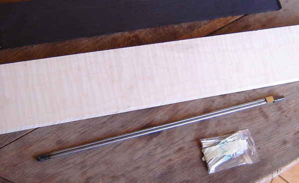

en tout cas c'est le 2ème que je monte à l'envers. :zero:
(on m'aurais menti...)
la vis qui permet le réglage est du coté de la touche (vers le haut du manche)
..oO°!°

ticasso a écrit :la vis qui permet le réglage est du coté de la touche (vers le haut du manche)
Comme dit stewmac :
Oui, tu as monté ton truss à l'envers.
Comme j'expliquais sur le topic de mon manche de Strat, moi aussi je l'ai monté à l'envers mais en connaissance de cause, parce que je n'avais pas le choix, et surtout parce que j'ai un double action!
En tout cas c'est ballo... :|

Ben d'après ce que je vois de la photo, il ne m'a pas l'air très double action, si?
Pour moi, pour qu'il soit double action, il faut qu'il y a un filetage à chaque bout, et que ces deux filetages soit en sens inverse. Mais peut-être me trompe-je :wink:

bon ba je reviens, j'arrive pas à me pendre .... j'ai monté l'arbre à l'envers ....
de toute façon, il est dedans .... en espérant que cela serve de leçon...
en tout cas j'ai tout compris et ne me suis jamais posé la question avant
Quel boulaga.

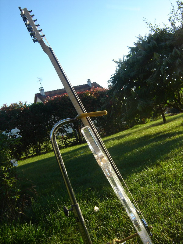

lo,
C'est pas très épais mais ça donne plutôt pas mal
c'était un défis pour moi, elle ressemble vraiment à une Parker la bestiolle

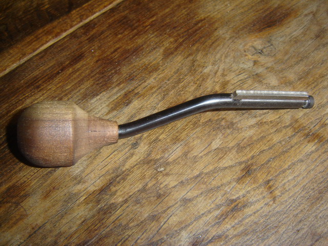

Bon aujourd'hui, je suis allé emprunter l'outil qui va bien à mon ami François (au passage, merci :dance: ), pour éviter les manifs de frettes intenpestives.
Je leur ai expliqué qui était le chef et après 2 bonnes heures de réunion, tout rentrait dans l'ordre :mrgreen:
Voici l'arme du crime ... tout simplement génial. c'est une lime qui à la forme de la frette.
j'ai remplacé 2 frettes qui etaient à l'ouest. maintenant, c'est pile poil. il y a encore quelques marioles qui font les malines, mais c'est tout bon pour moi !
toujours pas compris pourquoi cette manifestation intempestive ... pitin de syndicats !
Bon, ca, c'est fait ! c'était tout de même bien chiant cette affaire mais je vais pouvoir dormir sur mes 4 oreilles ... et passer à la suite, miam !

Re: Parker Plexi Like
ah oui elles sont trop bien ces limes.....mais un poil cheres je trouve, du coup mes frettes a moi elles ont plates :mrgreen:
beau profil ta parker like :app:
elle est tellement fine qu'on croirait que le manche fait 35 d'epais. :shock:
