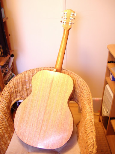

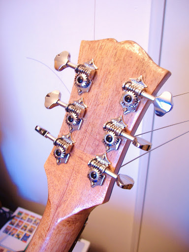

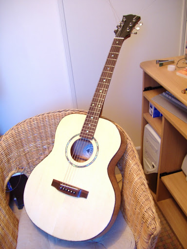

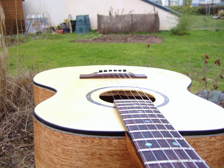

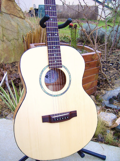

Hop voilà pour les photos, et pour l'index :
- guitare folk cordes acier format 00 14 cases hors caisse, diapason 633mm
- réalisée grâce au plan de Tomate
- table épicéa
- fond et éclisses acajou
- barrage de la table en épicéa, de fond en cèdre, contre éclisses basswood (tilleul ?), renforts de chevalet en noyer
- manche acajou vissé
- bloc mortaise en acajou, bloc bas en sipo
- placages de tête et du talon en ébène
- touche et chevalet palissandre
- incrustations touche et rosace en abalone
- sillets en os
- filets en plastique...
- mécaniques wilkinson
- finition verni brillant (PU monocomposant V33 vitrificateur passage extrême), bouche-porage au verni, pas de teinte

je vais faire mon chieur :mrgreen:

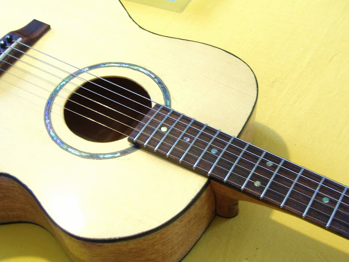

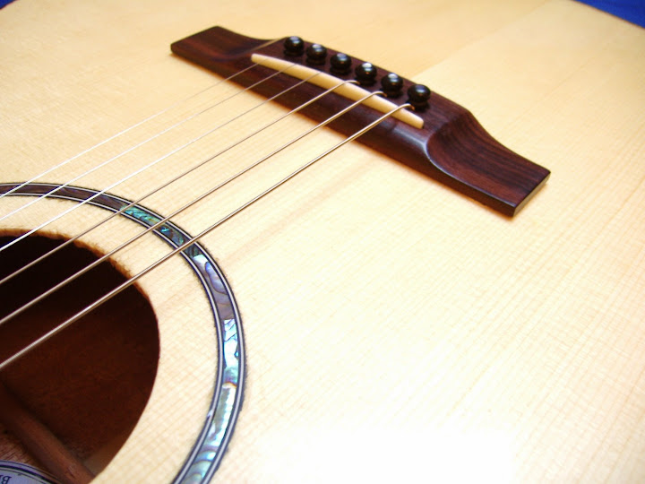

tout est nickel sur ta guitare, ya un seul truc qui me chiffonne depuis les premières photos de la rosace, alors je questionne pour savoir a quoi m'attendre.
sur la table, autour des découpes, rosace et bindings, ya comme des micro déchirures le long de la coupe de l'épicéa.
genre comme si l'outil coupait pas assez pour la tendreté du bois...
j'ai la berlue? ou c'est un peu vrai?
et si oui comment faire pour l'éviter?
bon, a part ça, le reste, Pierre, je te l'ai déjà dit.... c'est du gros :linux: :app:

Je partage la remarque d'Alf, et je rajoute que tu aurais du arrondir les bords de la rosace, je les trouve vraiment très "bruts".
Mais tout ça ne sont que des critiques constructives mon cher Pierre car en dehors de ça cette guitare, et pour une première acoustique du genre, est terrible!!!

C'est aussi ce qui m'a choqué.
Mais je ne vous jète pas la pierre, Pierre.
Pour le reste c'est magnifique. :app:

L'épicéa est très tendre, et marque très facilement, du coup les défonces des filets et rosace ne sont pas très propres... dire que la prochaine c'est une table en cèdre...

L'important, c'est qu'elle sonne et soit facile à jouer :app: :app: Mission accomplie :mrgreen:
Pour la rosace, la seule (?) méthode pour obtenir un canal impec est d'employer un accessoire style stewmac avec une dremel équipée d'une fraise à flûte inverse (qui pousse les copeaux vers le bas en évitant d'arracher des fibres) :

C'est un des points sur lequel je suis super content, elle sonne plutôt bien (équilibrée et bien dynamique) et est très facile à jouer, sans me vanter j'y retrouve le confort de mon Ibanez électrique :DCoriolan92 a écrit :L'important, c'est qu'elle sonne et soit facile à jouer :app: :app: Mission accomplie :mrgreen:

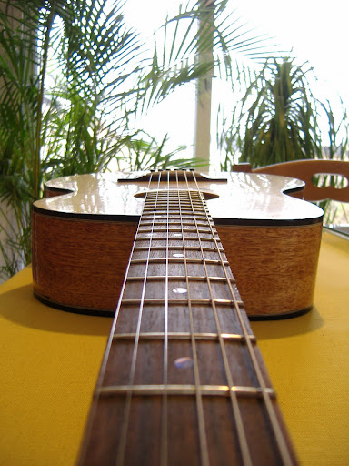

Le seul petit défaut c'est l'arrête de bord de touche qui n'est pas assez douce, ce qui ce ressent quand je passe le pouce au dessus pour jouer les basses, sinon c'est tout bon : action super basse, manche fin et étroit, et le diapason de 633mm est un plaisir à jouer, couplé au radius de 12" les accords avec barré rentrent tout seuls :linux:

Euh non, avec un trusquin circulaire (à la main quoi) ça marche aussi... et puis pareil pour les filets.Coriolan92 a écrit : Pour la rosace, la seule (?) méthode pour obtenir un canal impec est d'employer un accessoire style stewmac avec une dremel équipée d'une fraise à flûte inverse

Je viens de voir sur la première photo qu'on se rend compte de l'irrégularité des courbes des éclisses, mais bon c'est un détail.

Ou alors on peut mixer les 2. Un coup de trusquin circulaire pour bien couper la fibre et évidage à la Dremel.
Sinon, félicitations Pierceval, elle est superbe cette petite guitare.
Et comme Hypérion, je trouve que le plus gros défaut sont les éclisses mal cintrées, plutôt que les filets.
Mais vu à quelle vitesse tu progresses, ça sera vite de l'histoire ancienne.

Tu as bien noté le (?) après seule ? :mrgreen:caribou a écrit :Euh non, avec un trusquin circulaire (à la main quoi) ça marche aussi... et puis pareil pour les filets.Coriolan92 a écrit : Pour la rosace, la seule (?) méthode pour obtenir un canal impec est d'employer un accessoire style stewmac avec une dremel équipée d'une fraise à flûte inverse
Quand comme moi on a deux mains gauches, le trusquin est un outil dangereux ( comme le ciseau, d'ailleurs). Et régler la profondeur de coupe ne me semble pas du tout évident. Et autant j'utilise une fraise droite pour les filets, je fais la défonce pour les contrefilets (herringbone ou abalone) avec une fraise à flûte inverse. Solution de facilité, d'accord, mais qui marche :linux:
