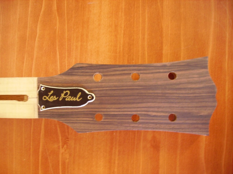

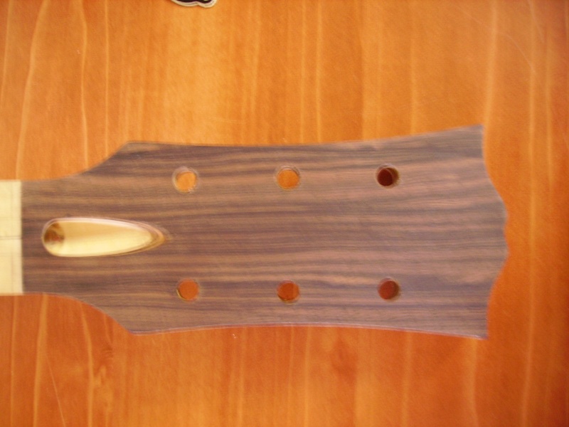

:linux: les mécas percé et l'accès truss débouché ça m'a pris un temps phénoménale :?
mais ça va c'est pas trop mal les mécas sont à 1mm maxi de leurs positions théoriques
et l'accès truss est jolie
:mrgreen: des photos? :mrgreen:
avec caches truss (j ai pas envie d'en mettre 1 mais ça fait plus fini :sif: )
et sans
et je refléchie toujours incruste ou pas incruste :?: (quand on voit steve2a on se dit c'est facile :mrgreen: )
raoul®
Musaraigne Tarnaise
Messages : 11188
Localisation : Tirlipimpon
Re: lp à lulu ça avance
Message par raoul® »
Je préfère sans le cache :beer:

Messages : 6852
je prefere avec le cache, sans cache, ca rend la photo floue :app:
