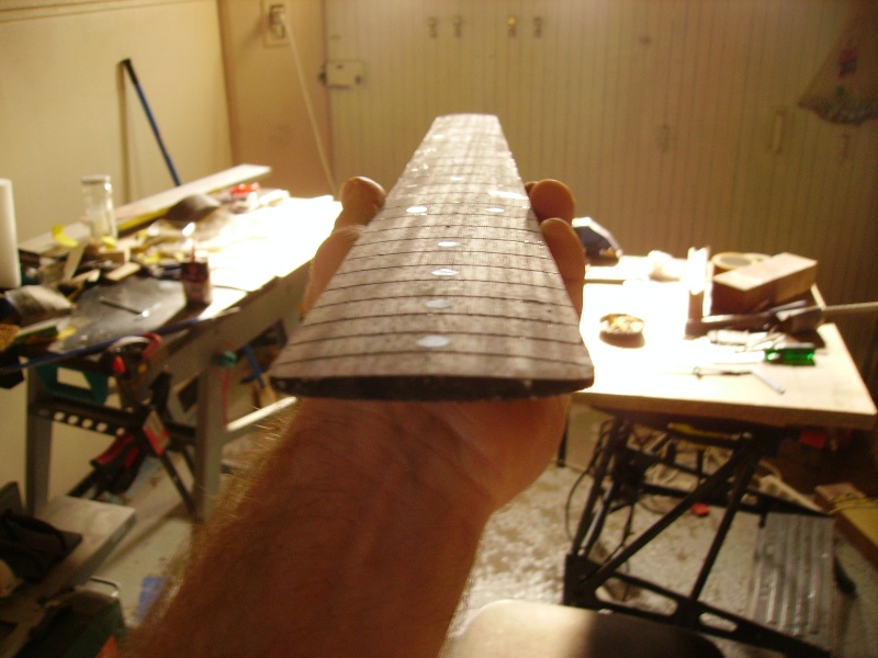

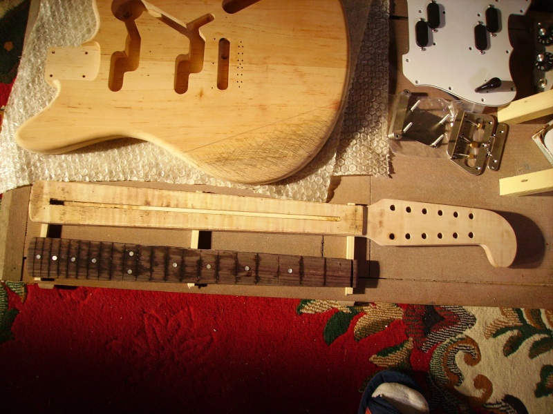

hier j ai défretté repris mon radius et problème les point des cotés apparaissait
de plus une fois bien repolis au 400 je prend la soufflette pour enlever la poussière des rainures de fret !
éclat :? puis j essai de deboucher les rainure de poussières et de colle et là autre soucis mes rainures sont trop petite
de plus ma touche ne faisant plus que 4,5 mm d'épais devant et 5 mm derrière je ne peux pas re la radiuser encore donc
voila
un coup de fer à repasser pour recuperer le truss
et j attaque un nouveau manche :viking: et puis c'est tout
celui à subit déja 2 decollage de touche de plus il faudrait que je reprenne le feuillure ect ..... :sm:
en gros faut que je surface de 2MM que je colle ces 2 mm manquant refaire la rainure de truss ,et j ai pas de placage de 2mm :triste: collé une touche refaire une feuillure ,recoller un binding ,reradiuser ,refretter ect......
donc j ai pas envie de me faire suer autant repartir sur de bonne base
je crois pas que je faire un binding en fait donc avec un nouveau manche cela serait plus facile
celui là il y a un boulot de dingue dessus pour repartir donc c'est surement plus simple et plus rapide dans refaire un
fait chier :pac:
donc là c'est en pause faut que je commande du matos pour
j ai deja un manche ,des touches ,des frets ,le truss
me manque en fait si je fait un binding le binding, des reperes de touches,des sides dot et en fait une touche radiuser et slotté (ras la casquette je sais faire et ça n'a qu'un interet relatif en plus ,mais je crois que je vais etre obliger d'y passer car mes dimension sont hors norme 62mm au talonou si un gentil forumeur peut me proposer ça :ang: )
et surtout une vrai fraise à feuillurer :ang: du binding magic à l'acetone :ang: :pac: quoi que ça me gonfle ce machin
et surtout 500 litres d'huile de coude et du courage :siffle:
voila
fait chier :pac:

Je te souhaite bien du courage. T'es un perfectionniste, lulu !

J'apprécie tes efforts pour retarder la sortie de ta 12, mais ça ne sert à rien, tu la finiras quand même avant la blairotte .... :mrgreen:
allez fonce, un nouveau manche ce n'est pas la mort .... :wink:
par contre, petite question, sur ton bloc guide corde sur la tête, il m'a semblé qu'il n'y avait que 8 trous non ? tu comptes faire comment ? ou alors je n'ai rien compris à son rôle ....

merci guillaume
mais tu sais en fait des XII j en ferais pas plusieurs donc autant là faire bien
j ai pas de limite de temps on va dire elle sera fini en 2012 (année de la XII
) surtout depuis que j ai vu les grattes des luthiers à issoudun ( :siffle: je n'y arriverais jamais à faire aussi bien mais bon je peux améliorer ce que j avais fait)
et là il y trop de trucs qui vont pas et arrive un moment ça passe plus donc faut pas s'acharner donc je pense que c'est la meilleur solution
là je vais me détendre et faire des sillets pour mes vieilles japonaises :siffle:
Re: electric XII on recommence
:siffle: et puis je vais en profiter pour elargir le bouzin au sillet là à 44 mm c'était ricrac je pense passer à 46 mm voir 48 mm
faut que je teste
donc c'est un mal pour bien
mais c'est mal quand meme :rip: :aie:

Allez, te bile pas, tu vas nous faire un manche du tonnerre ! :baleze:

La vache Ludo t'es un sacré acharné :app:
Si on fait l'historique de tout ce que tu as déjà repris, rattrapé ou refait dans tes différents projets, t'as fait l'équivalent de 10 grattes
Aller ça repart pour un manche au poil :baleze:
Mais après c'est tout, hein, tu nous refais plus le coup de la finition sur 20 pages :siffle:

bien dommage pour le coup, mais quand on peut, il faut faire !
Chapeau ;-)
Chapeau ;-)
- Messages : 6849
tu sais, la fraise a feuillure n'est pas obligatoire pour faire un binding de touche :siffle:ludobag a écrit :et surtout une vrai fraise à feuillurer
tu peux faire ta touche plus petite, et coller le binding dessus, ensuite seulement tu colles sur le manche

:siffle: oui mais bon :wink:
sinon comment vous faites pour coller un filet en érable comme ci dessus sur une touche ébène sans que l'ébene tache l'érable au ponçage ?
