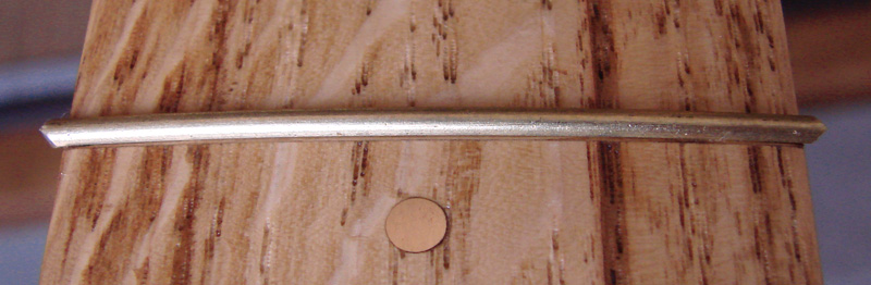

j'adore la dernière photo avec les dot plus foncés!!
pas facile tout ça...
Messages : 14905
Re: "Raaka" - Touche radiusée, slottée et DOT posés P14
jesscser a écrit :j'adore la dernière photo avec les dot plus foncés!!
Ah ça c'est suivant la lumière ... comme c'est du laiton ...
Mais une fois huilée, elle devrait avoir tout les motifs du chêne qui ressortirons :)
Bon par contre, ça ne se voit pas sur les photos, mais j'ai un dot qui est un peu excentré ... un trou est un peu parti de traviole au perçage ... :?

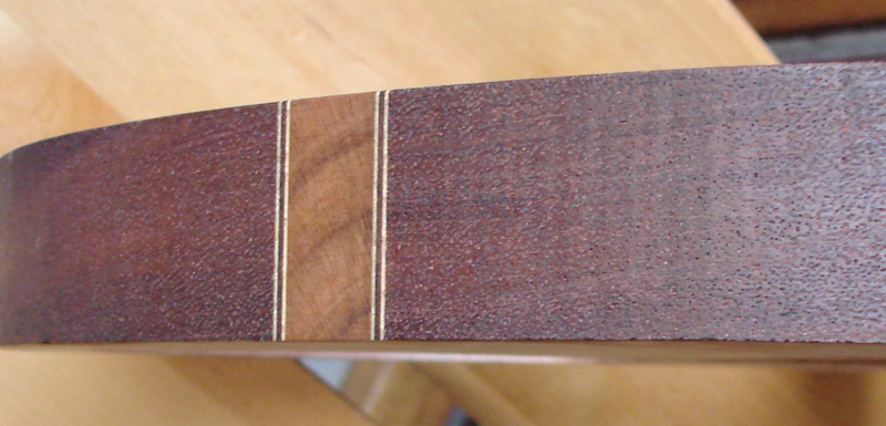

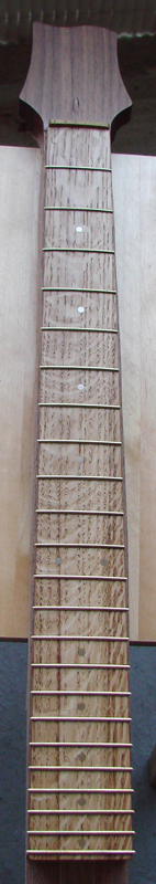

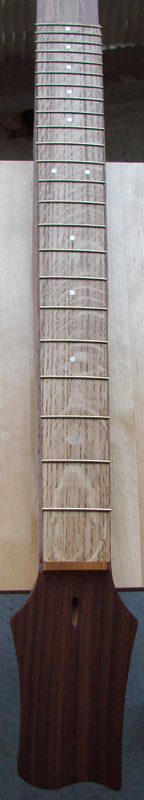

Messages : 14905
Re: "Raaka" - Touche frettée - test huile - p15
Et bien les copains, je vous le dit, je suis assez content de moi des résultats du jour :)
Dans un premier temps j'ai fait un test avec de l'huile "naturelle" de V33 à base d'huile de Tung.
J'adore la table !!!!!
La touche est frettée mais pas encore limée sur les cotés.
Les frettes se placent toutes seules !!!
Et le flipote ne se voit pas :) seulement 3/10eme dépasse !!! youpi :)
Une petite vue d'ensemble
Voilà pour ce soir :)
Dagda content :beer:
Tu as huilé avant de coller ? c'est un peu risqué, non ? :?

Messages : 14905
Kralizec a écrit :Tu as huilé avant de coller ? c'est un peu risqué, non ? :?
Juste la face visible ;)
Les parties qui doivent être collées ne sont pas huilées ;)
C'est voulu le repere de touche en case 23? D'habitude il y en en a un en 24 plutot

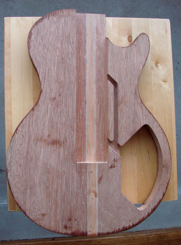

Point du tout, je voulais vraiment voir comment donnait les bois avec l'huile!
La touche c'était prévue, je voulais mettre une couche avant le frettage.
Le reste, comme il m'en restait dans le fond et sur le pinceau, j'ai testé sur la table et sur le dos du corps pour avoir une petite idée de ce que ça pouvait donner.
Donc, maintenant je sais que le filet d'érable entre le corps et la table sera bienvenu pour faire la démarcation entre les deux bois qui ont une couleur assez proche au final.
super_taz a écrit :C'est voulu le repere de touche en case 23? D'habitude il y en en a un en 24 plutot
Ah oui tiens ................. :siffle:

C'est ballot, t'as oublié une frette :mrgreen:

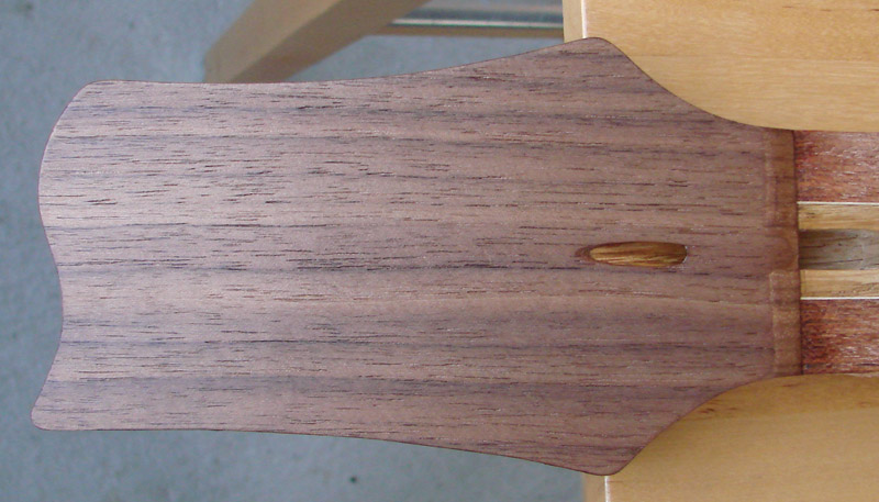

Passe quand même un ptit coup de dégraissant sur les bords en contact, avant le collage, ça pourrait amorcer un décollage quand même du genre "petit jour qui énerve bien".
Je trouve la tête un peu "mastard" quand même... Je l'aurais affiné un poil perso.

Galadan a écrit :Je trouve la tête un peu "mastard" quand même... Je l'aurais affiné un poil perso.
Ben, initialement elle était plus fine, mais bizarement ça n'allait pas vraiment avec la taille du corps ... j'attends d'avoir les mécaniques pour me faire une idée un peu plus précise avec une petite simulation de montage.
guyzard a écrit :réflexion faite, ta touche se marie pas si mal avec les autres essences et les frettes en laiton :ang:
Ouaip, j'avais un peu peur aussi, mais par contre les frettes laiton avec le chêne ça va super bien !!! comme le chêne tire sur le "miel" en couleur, les frettes passe inaperçues (surtout qu'elles sont légèrement oxydées là).

et tes dots en laiton d'où viennent elles?
n'importe quelle GSB fait des profilés en laiton :wink:
