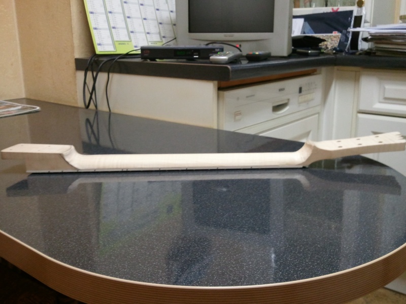

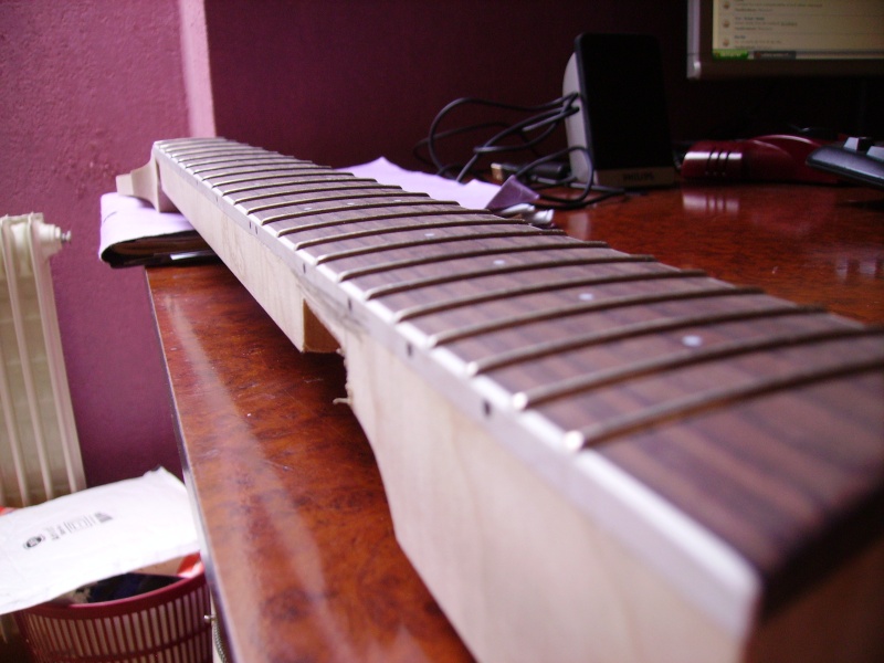

J'arrive pas à voir ce que tu as merdé sur ta touche...
Re: mosrite of burgundya ça avance mais je suis déj à la bourre

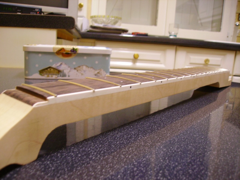

les bitoniots des frettes à la gibson quand j ai arasé le binding j ai tout niqué :pac:
donc je les ai virer donc defrettage ,reradiusage refrettage :?
m'enfin maintenant c'est fait :roll:
reste à faire le chanfrein du bord à 35 ° (à peu près hein :lol: )
puis galbage :linux:
faut que je me bouge car ça devient plus trop la saison pour le pétard :?
je vais n'époxié le manche et le corps déja après un montage à blanc pour proteger puis surement faire l'aprèt sur le corps mais pour la couleur je pense que ça va etre chaud (ou plutot froid :prr: )
Messages : 5115
ludobag a écrit :les bitoniots des frettes à la gibson quand j ai arasé le binding j ai tout niqué :pac:
Ah ouki ! Enfin en même temps, tu avais fait l'expérience déjà une fois, sans succès... L'espérience sur la XII ne t'avais pas suffit ? :mrgreen:
Arrete, c'est moche binding over the frets... C'est mieux comme ça !

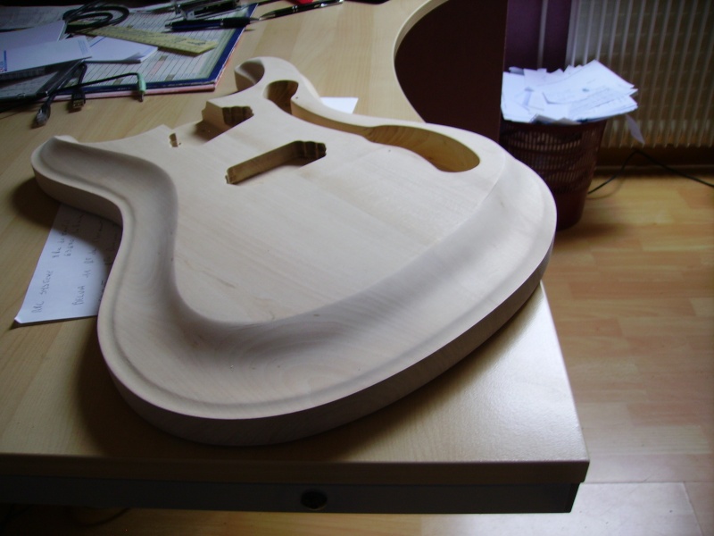

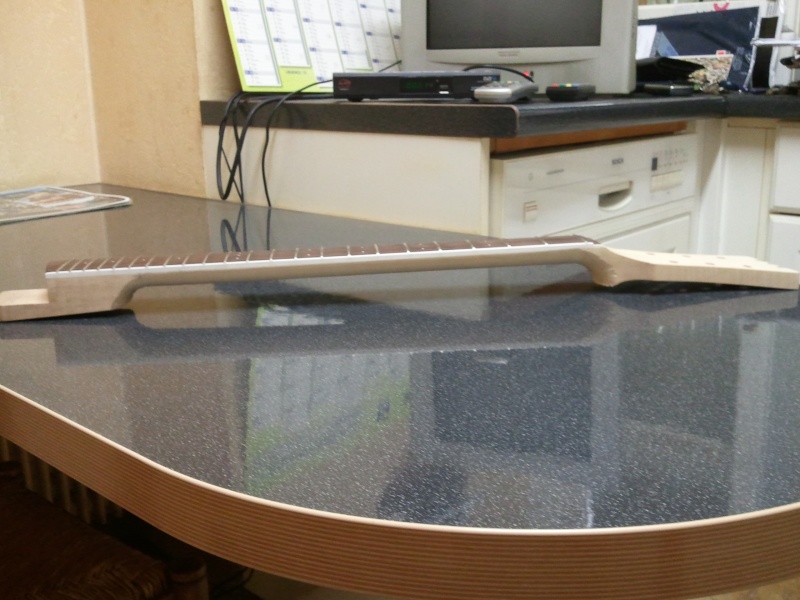

des news car j ai pas trop le temps en ce moment et quand je l'ai; le temps s'en mêle :sm:
j ai un peu avancé sur le galbe encore un peu de boulot a virer des bosses et le quart de rond autour à faire
le manche
refretté , M arrangé la place du guide corde faite
vue d'ensemble
hier debut arrêter par le pluie :pac:
j ai le binding qui est mal en point car en le recollant à l'acétone ça me la un peu dezinguer :| je reparerais quand j aurait pas mal avancé sur le galbe aavant le ponçage final

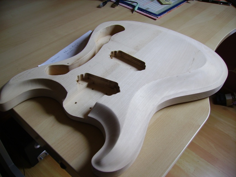

un gros dégrossis à la wastringue et au canif
LGDA
Messages : 2552
Message par LGDA »
Il est beau ce corps façon faux granit.
Tu n'as pas encore fait le neck pocket ? :D
en plus c'est tellement plus simple que du vernis ,un coups fer à repasser et hop :mrgreen:
