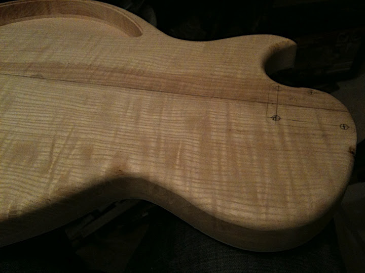

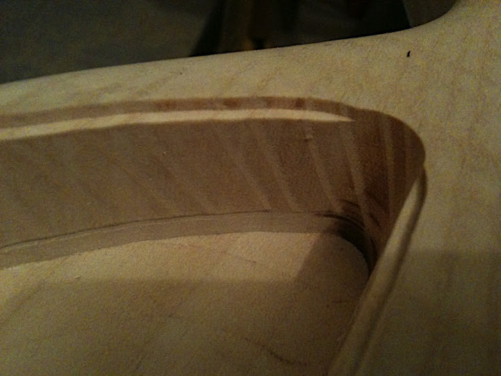

Headbanging Niko
Messages : 605
Localisation : Tours
Re: Première guitare : The Pulse, pose des bindings
Voila déjà les photos du post précédent, on peut voir le quart de rond sur le pourtour.
Et la feuillure qu'il faut que je termine à la main à cause du diamètre de la fraise.
Aujourd'hui, j'ai fait le chanfrein arrière pour le confort de jeu assis. Le résultat n'est pas trop mal, on ne voit pas très bien sur les photos mais j'ai essayé en position, ça épouse la forme du thorax.

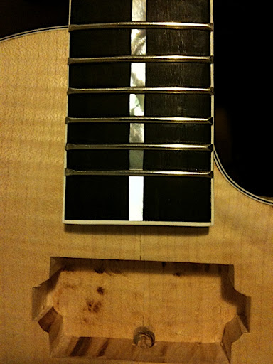

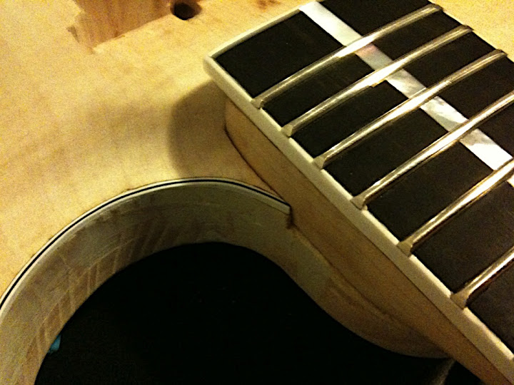

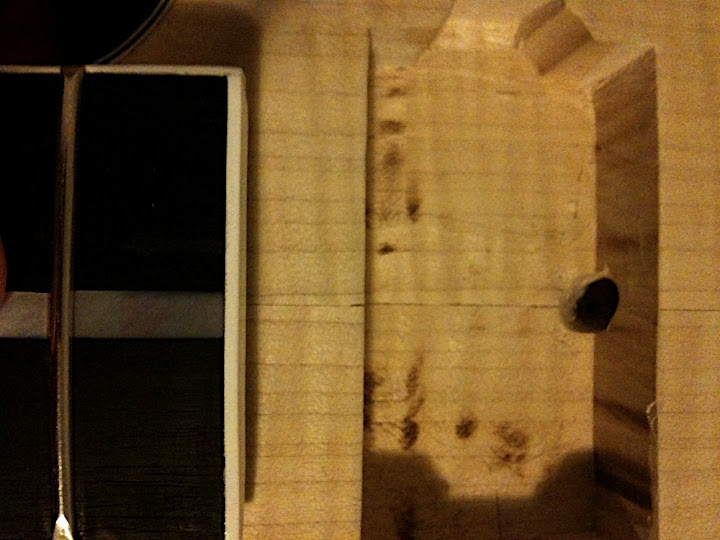

Par contre j'ai fait un montage à blanc pour tout vérifier avant de faire les perçages de fixation du manche....heureusement que j'ai vérifié! :evil: :evil: :cry: :cry:
Je ne comprends pas comment j'ai pu me planter à ce point là, le neck pocket est désaxé d'environ 2/3mm... Autant dire que c'est même pas la peine d'aller plus loin. Je sais pas trop quoi faire... :rip: :triste:
Il aurait fallu que je puisse décaler le neck pocket vers la corne de 2mm, mais je suis déjà en butée...
Si quelqu'un a une idée génialissime, parce que là c'est la déprime totale ! :cry:

Je comprend pas trop ton problème, comment ça désaxé ?
Headbanging Niko
Messages : 605
Re: Première guitare : The Pulse, MEGA BOULETTE
C'est à dire que l'axe de symétrie de la guitare (joint de collage) est décalé de 2/3mm par rapport à l'axe de symétrie du manche.
Du coup si je laisse tel quel, la corde de mi chanterelle sera trop près du bord de la touche, voire carrément en dehors de la touche.

Non justement je voulais vérifier avant. Du coup j'ai pensé à décaler cordier et Tom, sauf que
1) c'est moche
2) les défonces micro sont déjà faites et j'ai quasi aucune marge avec les contours de micro.

Je peux mettre un flippot dans le neck pocket coté mi grave pour reboucher, ça OK, mais de l'autre coté ? Je peux pas mettre de flippot dans la corne, avec le binding, etc, ça va être l'horreur non?

t'en as besoin que d'un coté?
fais une photo du dessus de ton nech pocket avec ton manche dedans :wink:

ça fait 10 mn que je me creuse la tête en regardant les photos, je vois pas de solution évidente...décaler le manche me semble vraiment galère, faudrait en fait refaire une corne en ajoutant du bois, je doute...
reste décaler les micros, mais alors faudrait camoufler le trou qui va rester coté corne, évidemment si c'était peint, y aurai pas de problème, mais autrement, a part des grands contour micros...si quelqu'un a une idée pour corriger ça ,je suis preneur! parce que c'est le genre de couille que je me vois bien faire..."mais P! comment j'ai pu faire ça!" je connais!

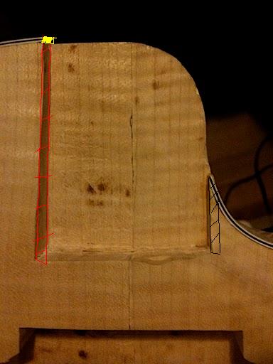

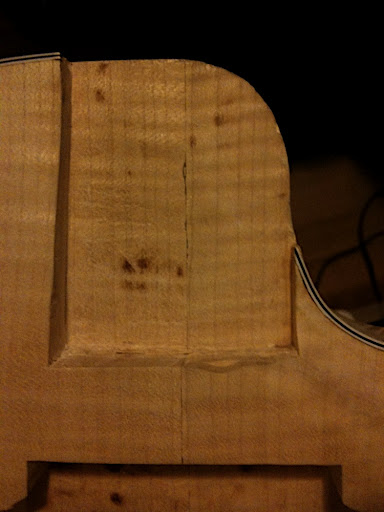

Headbanging Niko
Messages : 605
Sans le manche
Avec le manche
Sur la 2ème photo, en fait il faudrait que je puisse décaler le neck pocket vers la droite de 2/3mm. Si je découpe à droite, le manche va dépasser du corps, et vue la forme du corps, je ne vois pas comment mettre un flippot. Sinon cette partie du corps sera noire opaque donc on peut charcuter, par contre il faut que ça soit solide! :baleze:

Messages : 6850
Headbanging Niko a écrit :Sans le manche
c'est moi ou la partie gauche de la defonce n'est meme pas droite? :xfiles:
ou c'est le galbe de table qui donne cet effet, peut etre
Headbanging Niko
Messages : 605
iracoubo, oui je suis également de cet avis... Le truc c'est que ce neck pocket remonte à plus de 2 ans, donc je ne me rappelle pas dans quelles conditions je l'avait fait... Enfin bref c'est fait, ça fait mal au coeur, mais c'est fait.
Je ne pense pas non plus que je puisse décaler le manche, trop compliqué de refaire la corne, en rajoutant une pièce de bois sur le corps, mais ça veut dire faire une surface plane de collage donc tailler vachement loin, et j'ai peur qu'au niveau solidité ça ne soit vraiment pas top, surtout que c'est à l'endroit du vissage... :kalash:
J'ai envisagé une autre solution : décaler le manche mais sans modifier le corps, et tailler légèrement en trapèze le manche pour qu'au niveau de la jonction manche/corps ça soit bon. Ca demande pas trop trop de boulot, mais je ne sais pas ce que ça donnera au niveau esthétisme et s'il y a une influence sur la solidité ou l'acoustique (on perd un peu de surface de contact).
super_taz : si si elle est droite! En fait, ce que tu vois, c'est le galbe de la table qui fait ce "S". Quand je mets un reglet dans le fond de la défonce, c'est bien droit.
en noir ce que tu vires
en rouge le bout que tu recolles et en jaune le binding à rajouter :wink:
je vois rien de compliqué ? :?:
jeune boulettes boys :mrgreen: ce club grandit de jour en jour :lol:

Messages : 6850
le neck pocket est decalle mais m'axe du manche est quand meme parallele a celui du corps, ou le manche est de travers? Mais bon, a priori, tu n'echapperas pas au flippotage :triste:
Headbanging Niko
Messages : 605
ludobag : ouép mais donc le manche "déborde" sur la droite par dessus le corps? Ou alors je fais comme j'ai dit en taillant un peu le dessous du manche?
super_taz : l'axe du manche est parallèle à celui du corps, donc il n'est pas de travers, juste décalé.
En effet, ça sent le flipotage tout ça, reste à voir comment faire ça bien, élégamment, tout ça tout ça... :?
:oops: :cry:
