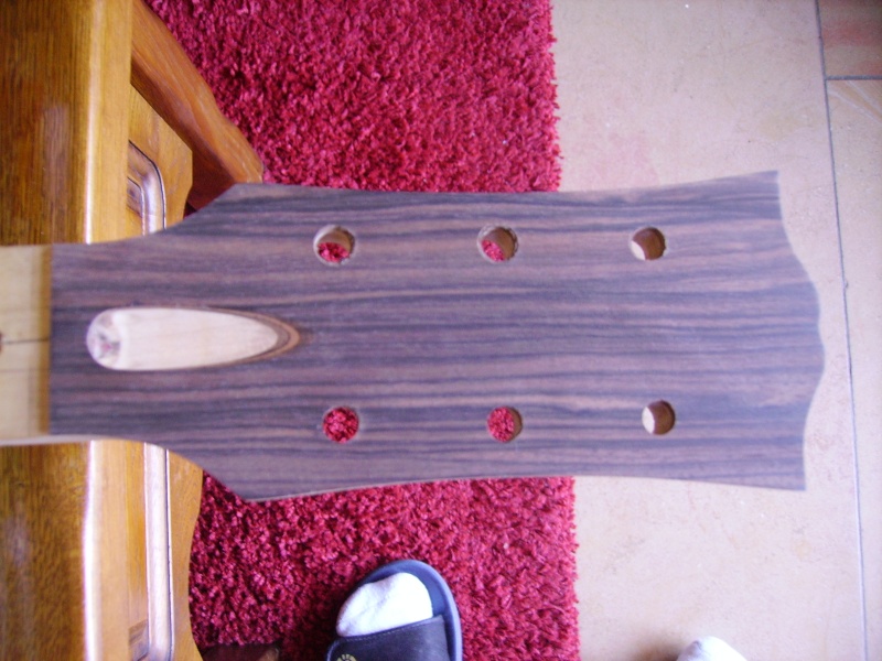

Tiens j'ai une solution pour tes photos : tu prends tout en macro de très près, comme ça le sujet est net et le fond tout flou ! Comme ça tout le monde est content :mrgreen:
Pour la tête j'aime beaucoup l'ouverture du truss, ça rappelle ce que certains font pour les ouvertures sur les têtes de guitares classiques. Du coup je préfère sans le cache. Attend peut être de voir si avec le sillet, le verni et les mécaniques montées ça rend bien avant de percer les trous pour le cache
Re: lp à lulu ça avance
une plus mieux moin flou :mrgreen: en faite c'est le capteur de l'apareil photo ou le calculateur qui n'arrive pas à prendre le palissandre je suis en mode macro déja et j ai meme essayer façon trépied pas le moyen d'avoir une belle photo
alors qu'avec le cache noir la mise au point se fait
je connais pas grand chose en photo mais la distance joue beaucoup à 3 cm près c'est flou :pac:
- C'est pas faux !
- Messages : 4426
Pareil je suis assez novice en photographie mais je dirais que là c'est un problème de lumière, t'as essayé en extérieur ? au pire du glisse une feuille de papier sur le palissandre pour y faire la mise au point (que tu enlèves pour la photo hein
- Messages : 6852
en tout cas, le trou est joli, mais avec une touche et une tete en palissandre, ca se verra comme le nez au milieu de la figure. Tu as moyen de faire un joli cache en bois, pour ma kelly, j'ai utilise de l'ebene avec 2 plis d'erable en dessous, je te posterai une photo si tu veux. Tu devrais aussi regarder dans la gallerie ce que les autres ont mis (je ne vois pas Hyperion mettre un bout de plastoc :sif: )
:pac: de toutes façon pas de plastoc (c'etait un modèle de démonstration
)si il y en a un cela sera un pap comme d'hab :mrgreen:
- Beren
- Messages : 8285
c'est du palissandre, ca? j'aurais dis macassar...
- Necromagnon
- Messages : 11601
le problème est que l'appareil fait la mise au point sur le pied de ludo plutôt que sur la tête de la gratte surtout :mrgreen:Pierceval a écrit :Pareil je suis assez novice en photographie mais je dirais que là c'est un problème de lumière, t'as essayé en extérieur ? au pire du glisse une feuille de papier sur le palissandre pour y faire la mise au point (que tu enlèves pour la photo hein)
pareil, sans cache, je trouve que c'est classe... avec un joli cache en bois, ça peut être classe aussi... donc à voir. :mrgreen: (flou?)

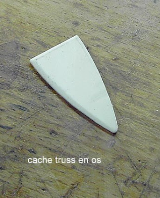

en os , ça serais classe .
