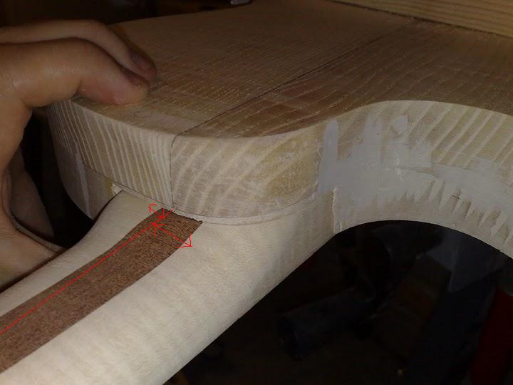

fais une recherche, je suis certain d'avoir vu un projet qui avait un problème similaire. Le gars avait agrandi sa cavité façon boucherie, et avait versé une grosse dose d'epoxy. Il avait ensuite enrobé son manche de cellophane, et l'avait mis en position. L'araldite sèche, le neck pocket avait la forme parfaite d'entrée de jeu. A méditer.
Re: Première guitare : The Pulse, MEGA BOULETTE
Je suis entièrement pour la solution de Ludo et je ne pense pas que ce soit bien compliqué à mettre en oeuvre.
Je pense qu'il te suffit simplement de retailler le manche du côté de la corne pour qu'il s'harmonise avec l'ensemble.ludobag : ouép mais donc le manche "déborde" sur la droite par dessus le corps? Ou alors je fais comme j'ai dit en taillant un peu le dessous du manche?

Toi, t'as arrosé la soirée électorale, je vois pas d'autre explication ! Un neck pocket à l'epoxy, mais t'es fou ???guyzard a écrit :fais une recherche, je suis certain d'avoir vu un projet qui avait un problème similaire. Le gars avait agrandi sa cavité façon boucherie, et avait versé une grosse dose d'epoxy. Il avait ensuite enrobé son manche de cellophane, et l'avait mis en position. L'araldite sèche, le neck pocket avait la forme parfaite d'entrée de jeu. A méditer.

Je pense que ça avait été fait sur une type Yamaha RBX John Myung 6 cordes gauchère :) je m'en rappelle aussi :)

Ouais c'est quand même barbare ;)
je vais tenter juste decalage comme a dit Ludo.
Merci!
Merci!

arff, on ne va pas jouer sur les môts, il avait presque raison, le guyguy...Pedro a écrit :Toi, t'as arrosé la soirée électorale, je vois pas d'autre explication ! Un neck pocket à l'epoxy, mais t'es fou ???guyzard a écrit :fais une recherche, je suis certain d'avoir vu un projet qui avait un problème similaire. Le gars avait agrandi sa cavité façon boucherie, et avait versé une grosse dose d'epoxy. Il avait ensuite enrobé son manche de cellophane, et l'avait mis en position. L'araldite sèche, le neck pocket avait la forme parfaite d'entrée de jeu. A méditer.

C'est pas parce que ça figure en FAQ que ça n'en est pas pour autant une solution de barbare. :sif:

Ca pourrait être élégamment fait pour faciliter l'accès aux aigus. Bon ça ne fait pas très traditionnel mais ça peut s'avérer pratiqueHeadbanging Niko a écrit :ludobag : ouép mais donc le manche "déborde" sur la droite par dessus le corps? Ou alors je fais comme j'ai dit en taillant un peu le dessous du manche?
Bon courage!

Pourtant ça semblait vaguement centré là ? Il y a combien au chevalet ?
(P'lutin le mastique ça arrache les yeux là !)
Si tu n'a rien percé pour le chevalet , ce serait pas plus simple de re-défoncer les cavités des micros ?

Ouais ça semblait aligné, mais en fait ça l'était pas, et le plis d'acajou est légèrement excentré aussi, ce qui fait que ça m'a pas sauté aux yeux.
Pour le mastique, pas grave, la tranche a toujours été prévue opaque.
Le problème c'est que je ne peux pas décaler suffisament les cavités micro car elles sont déjà limite limite pour être masquées par les contours micros. C'est le problème des EMG, les défonces sont très grandes. Donc en gros j'ai pas assez de mage pour décaler les cavités micros.
Si je fais comme convenu, je rajoute un pti flippot à gauche du manche, mais à cet endroit la finition est opaque (à cause du burst) et à droite du manche, je retaille légèrement le dessous du manche. Au final ça devrait pas se voir, enfin j'espère :siffle:
tu as un sacrée décalage :?
c'est pas 3 mm c'est plus :siffle:
en plus c'est pas dans le sens qui t'arrange

je viens de mesurer la distance entre le joint de colle du corps et les cotés du pli d'acajou, j'ai 5.8mm et 9.1mm. Au lieu de 7.45mm de chaque coté.
J'ai donc un décalage de 1.65mm.
Après le plis d'acajou n'est pas parfaitement centré dans le manche, donc ça rajoute encore. Mais dans tous les cas, l'écart total est de 2.5mm
sur la photo c'était impressionnant
2.5 mm c'est pas beaucoup mais les plis ,filets centraux te font tout de suite voir les decalages

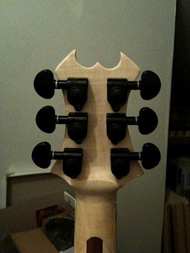

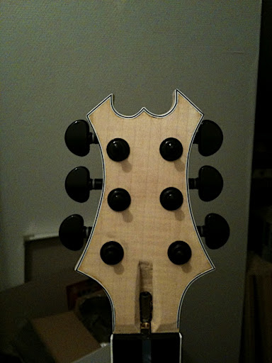

Bon en attendant d'avoir mon foret de 12 pour le stop bar, voici les photos des mecas en place :
On ne se rend pas forcément compte sur les photos, mais il y a une très légère assymétrie de la tête, normal vu que j'avais fais un beau plan mais que j'ai rectifié à la main ensuite sur le plan et même pas détouré à la défonceuse à cause des cornes. Bref du coup la tête n'est pas symétrique, alors que les trous des mécas le sont. Personnellement je ne trouve pas que ça choque.
Par contre j'aurais du dessiner les mecas sur le plan parce que sur la vue arrière, ça fait bizarre que l'écartement ne soit pas le même pour les 2 du bas. En plus ça tape dans la volute qu'il va falloir que je modifie légèrement! Bref, j'aurais du TOUT mettre sur le plan :fessee:

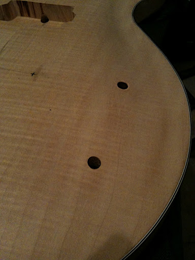

Et les perçages potards
Il faut que je fasse la méthode Cissou pour arrondir les trous façons PRS, faut juste que je chope une fraise ronde, parce que j'ai commencé au ciseau, c'est l'horreur de faire une cuvette régulière. Faut aussi que je redéfonce un petit peu dans la cavité électro, mais uniquement la forme du potard, car sinon je vais traverser la table, à cause du galbe. Me manque 5mm pour pouvoir passer l'écrou donc entre le trou arrondi et la défonce ça devrait le faire.
PS : j'en profite pour signaler que le tuto de Cissou pour les trous façon PRS a perdu ses images! Je ne sais pas si quelqu'un peut les remettre. :roi:

J'aime bien la tête :)
Aller courage :)
Aller courage :)
- Messages : 6850
moi aussi, j'aime bien la tete :app:

Pour l'asymétrie de la tête, tu n'aurais pas dit que c'était une boulette, je ne l'aurais pas vu : ça semble fait exprès !
