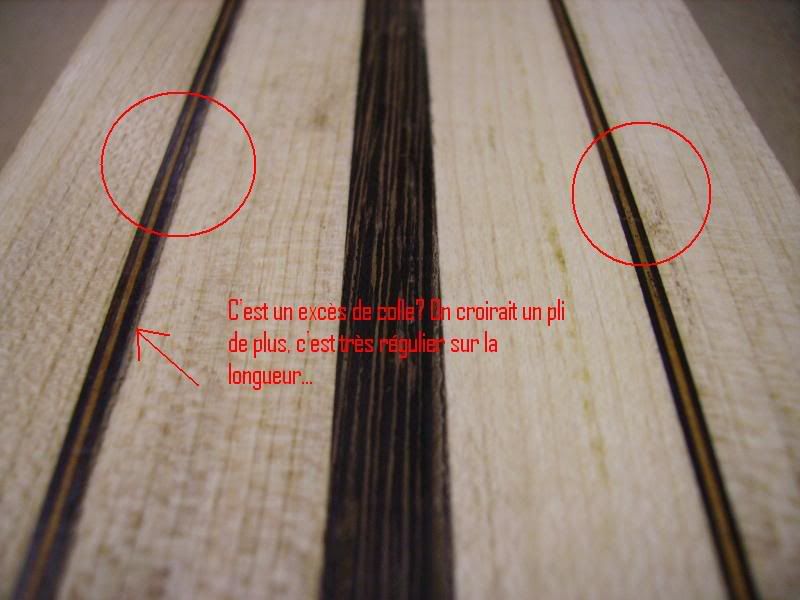

C'est bizarre, sur la photo de ton multipli rabotté, j'ai l'impression que pour le sandwich de placage à droite, il y a une épaisseur de plus que pour celui de gauche... C'est voulu?

ou tu me fais peur làtubart a écrit :Je suis absolument fan du travail de Patrice Blanc... Il gère en multipli !
edith a dit c'est de la colle que j ai pas enlevé !ouf :ang:
