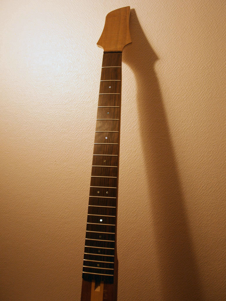

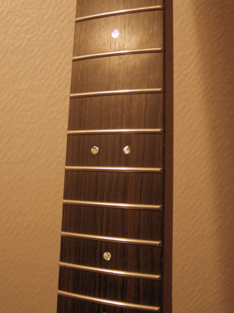

Les petites avancées de ces derniers temps: pose de repères abalones, et frettage. Désolé pas de photos détaillées des étapes (mais de toute façon, pas grand chose à voir
Prochaine étape le galbe du manche, je vais m'y attaquer demain :D .

Belle touche, belle tête... je ne me souviens plus, t'as prévu un truc pour boucher les traits de frettes sur le bord de touche ? :D
:linux: jolie :app:
c'est la photo ou ta touche est super fine?

Non, j'ai rien prévu de particulier, et je regrette un peu de ne pas avoir mis un filet ébène en fait... Je vais voir comment boucher ça. Si vous avez des suggestions, je prends (cire teintée à la fin, poussière d'ébène et cyano :? ?...)Jojobilou a écrit :Yeeesss !!! Ben is back !!! :linux:![]()
Non, c'est la prise de vue qui donne cette impression, l'épaisseur est normale (environ 7mm au centre)ludobag a écrit ::linux: jolie :app:
