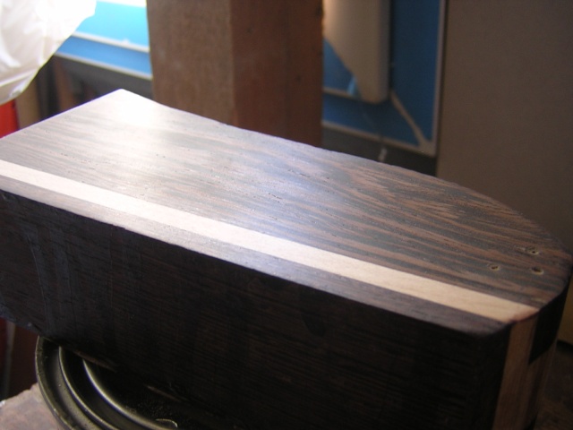

Bon j'ai fait essayer la basse a mes connaissances et personnes ne trouve rien a redire au profil du manche, moi non plus donc j'y retouche pas...
j'ai juste cassé l'arrête du bord de touche qui était un peut vif encore
je la prépare pour commencer la finition mais j'attends les bidules pour les cordes traversantes j'ai donc pas encore percé les 4 trous sous le chevalet.

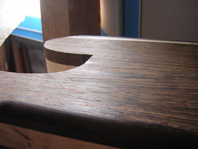

j'ai fait des tests pour boucher les pores du wengé (ou les cratères :sif: )
brut j'ai :
et j'arrive au mieux a :
Pour arriver a ca je ponce (240) un peut le wengé pour que la poussière comble les pores, ensuite sans dépoussiérer j'étale du vernis (une bonne couche) avec une carte de crédit.
je laisse a peine le vernis prendre (5 minutes) et je reponce
ca me donne une pate qui comble bien les trous et je laisse secher
Quand c'est sec un coup de racloirs
Sur la photo j'ai répété l'opération 2X
je sais pas si il y a une contrindication a faire comme ca, mais je me doute bien qu'avec le temps le vernis risque de s' affaisser dans les pores les plus larges tout comme on arrive a voir parfois les joints de collage
Voila, je vais continuer de poncer :mrgreen:

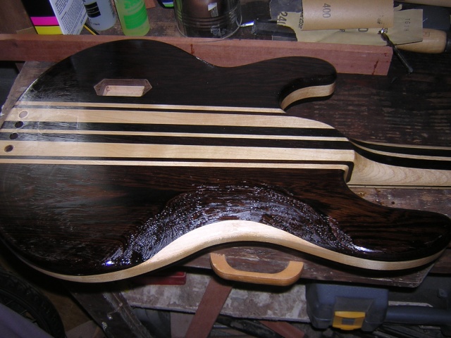

Re: 1er projet: Stingray "negative" Plouf !!
Plouf ! 1er couche de Zpoxy
C'est pas l'étape que je préfère :mrgreen:

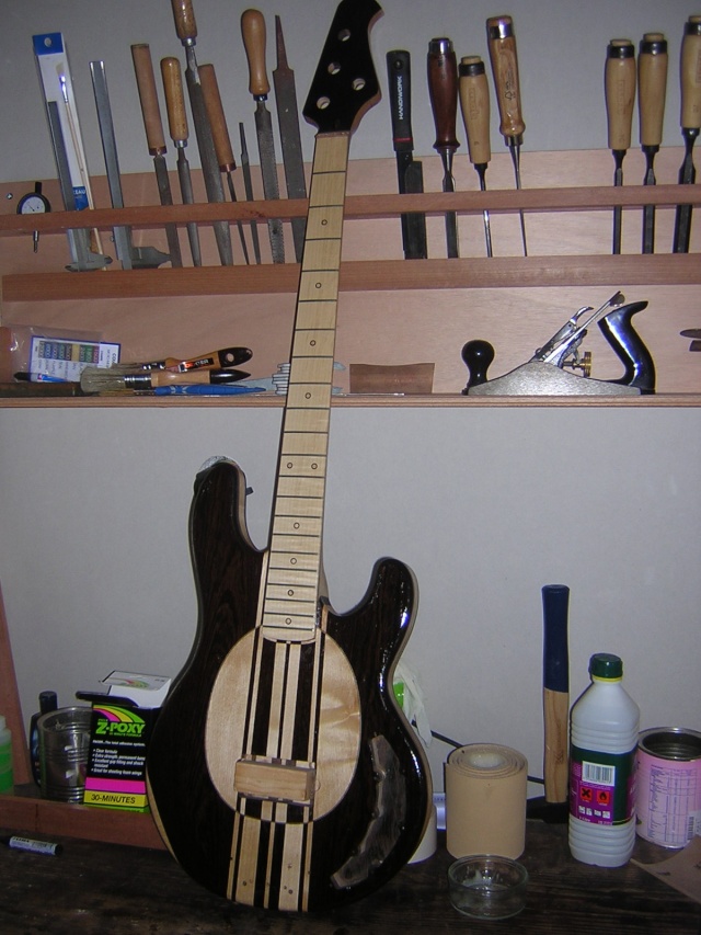

ouaaaaaaaaa !!!!OO comment il claque ton nouveau râtelier a outils ....
mais pourquoi il est pas en multiplies suila??? :mrgreen:
bravo lapin :app: :app: :app: elle est vraiment de plus en plus sublime
