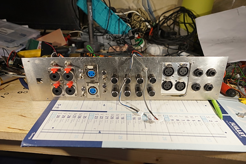

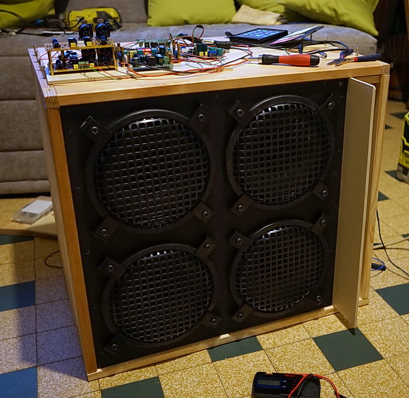

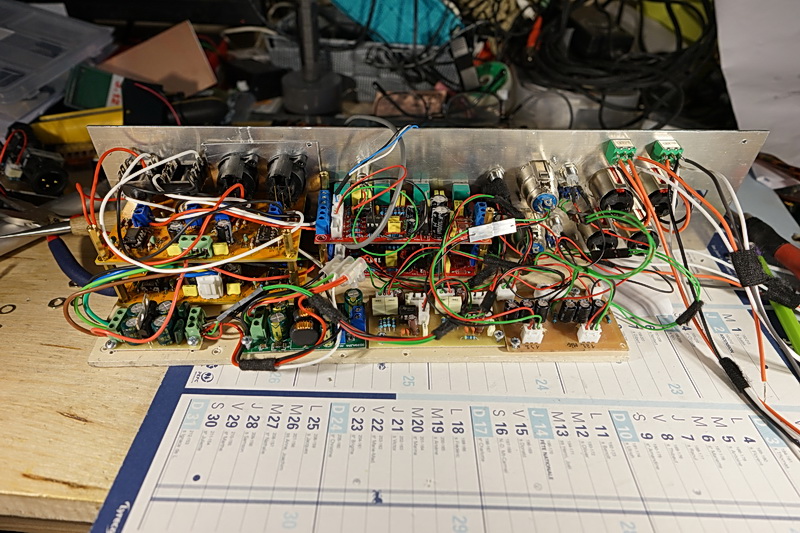

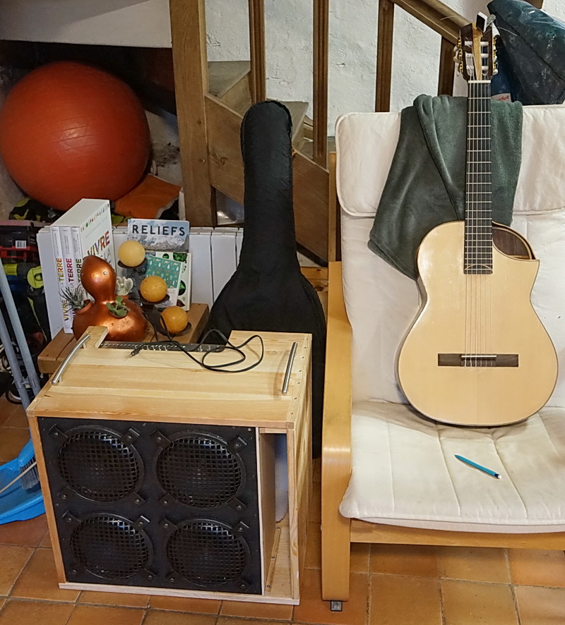

Je me suis un peu ennuyé cet hiver, et avant les gros travaux de printemps (j'ai un bâtiment à finir) je me suis fait un ampli stéréo 2x100 watts un poil encombrant, mais au son sympa. Je me suis bien pris la tête, j'ai même buté sur pleins de problèmes (adaptation d’impédance, gestion des alimentations, symétrique et non symétrique etc...) j'ai beaucoup appris, je ne sais pas si ça me servira plus tard, mais j'y ai pris plaisir, cet aprem avec les enfants j'ai fait flipper les chats en passant get lucky à fond (morceau idéal pour régler l’évent laminaire à l'arrache) .
6 canaux, entrée en symétrique et en asymétrique sur les 4 premiers, 2 canaux symétriques avec alim phatom débrayable (tous les circuits de ces canaux sont fait maison), et pour finir un send return stéréo juste en amont des deux amplis numériques. Une entrée DAC et un tableau de sélection des canaux.
Le but c'est d'amplifier des instrument acoustiques avec tous les effets qui vont bien avec, réverbération, delai, etc....
J'ai mis plusieurs ventilos débrayables, mais ça ne chauffe pas, donc ils seront peut-être utiles en cas de canicule, on verra.
Pour finir, il me reste à implanter un module DSP, et apprendre à régler le son avec le micro spécial que j'ai acheté, mais on verra plus tard, le son me plaît déjà assez.

sympa , Bravo pour l'électronique Benoit, une raison particulière au montage avec un tasseau des angles supérieurs?
- Messages : 6066
Re: Vos Créations Perso !!!
La menuiserie est à l'arrache et là il me manquait 4 cm de longueur sur ma planche.

Les amplis sont à base de TPA3116 bridgé (j'ai fait ce choix car ils ne nécessite qu'une alimentation simple de 24 volt, ce qui permet de mettre une alim à découpage correcte et économique). Les preamp sont tous avec de NE5532, mêmes les buffers de désymetrisation. Pour obtenir le -12/0/+12 volt (preamp) et le -15/0/+15 (buffers), j'ai trouvé des alims à découpage miniatures sur ebay et qui si elles ne résistent pas à un court circuit donne un courant stable et propre.
J'en ai trois autres sur l'établit, 2 simples voies 12 pouces et un caisson de basses 15 pouces motorisées eux par des IRS2092 de 500 watts (maxi) avec leurs alim à découpage symétriques -65/0/+65 volts.

j'ai du TPA3116 en hifi, je me suis souvent demandé ça donne quoi en ampli gratte?
- Messages : 6066
C'est pas mal, on est plus dans la sono que dans l'ampli gratte. Pour l'instant je ne l'ai testé qu'avec une harpe et en diffusion de source MP3, il faut que je branche une électrique avec un simulateur de CAB pour voir, normalement cela devrait le faire, le son est transparent.
