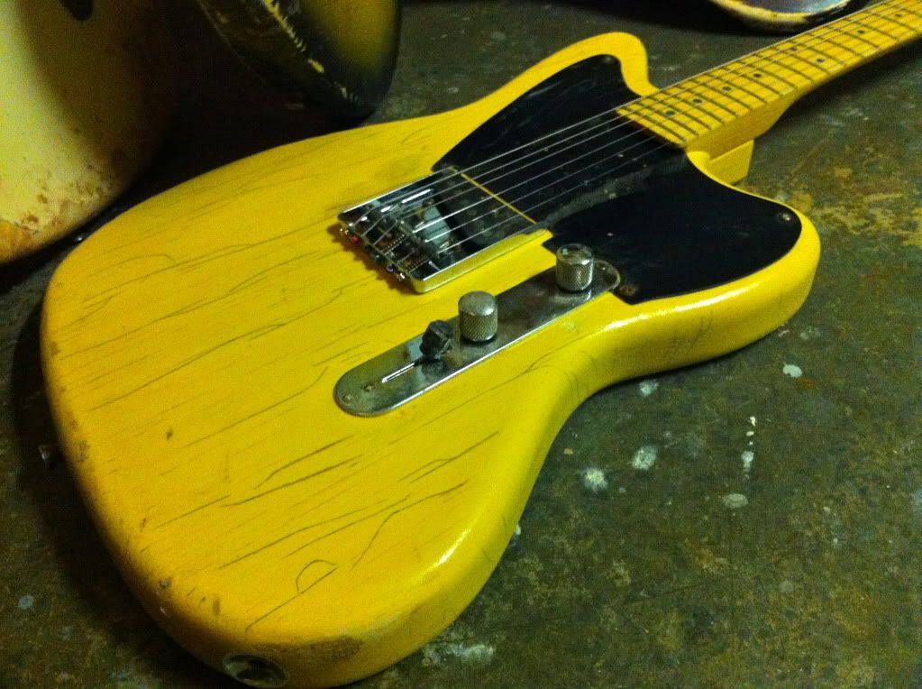

Comme je le disais hier, de loin ca va:
Mais dès qu'on s'approche, y'a quand même quelques détails qui tuent.
Mais vu comment ca SONNE, c'est pas grave !
Bref, c'est fini, bientôt la suite !
la récap tout a l'heure :wink:

Elle est très belle. Foi de tele lover. Les ptites couilles n'ont pas l'air grave.
Finalement, t'as mis des GFS ?
Re: up the fuckin' Rootcaster !
Nan. Des Fender standard Single Coil Tele :cop:

Elle est très sympa ! Tu devrais mettre du scotch pour cacher les défauts de finition du pickguard, ce serait quand même mieux... :mrgreen:

La finition tu peux toujours la reprendre plus tard, rien de dramatique :wink:
L'essentiel c'est quand même la jouabilité et le son.
Une petite signature ou logo sur la tête ça aurait été sympa.
Et faudra quand même trouver des boutons pour mettre sur ces tiges de potar

les boutons, je les ai. Sauf que le gusse du mag d'électronique m'a refourgué des potards géants. Obligé de travailler la plaque en acier pour que ca passe, et de rectifier la tige pour enfiler les boutons.
Sinon, je signerai mes guitares seulement le jour où elles seront dignes de l'être :wink:
Edit: a part les potards, je n'y toucherai plus. Je préfere recommencer des guitares que corriger les erreurs des précédentes :siffle:

Hé ben des détails qui tuent comme ça j'aimerai bien que ça se limite à ça sur mon projet !
En tout cas, classe, suis pas fender (encore que la tele ça va) mais elle est belle. Après, la finition ça pourra peut être se reprendre plus tard.

:warning: talon et raccord manche/tête :warning:
Manque de fluidité, C'est vrai. J'avais peu de bois sous le skunk, j'ai préféré eviter de traverser la cavité du truss...Meeck a écrit ::warning: talon et raccord manche/tête :warning:
Sinon, pas d'inquiétudes, des boulettes, y'en a d'autres. Mais elles sont moins flagrantes. :mrgreen:
Je viens de remarquer par exemple que le manche est un poil désaxé.

La plus grosse erreur étant , bien sur , d'utiliser un médiator aussi mou :mrgreen:

Pour le manche un peu désaxé, si c'est juste un peu désaxé normalement tu dévisse un peu les 4 vis, tu tires làa où il faut et tu ressere.
T'as forcément un peu de jeu dans la jonction. En tout cas moi sur ma télé j'avais eu ce problème et je l'ai rectifié comme ça. :wink:

tain!!!! des boulettes ???ben c'est pas une raison pour la mettre au bois de chauffage :cnul: :fessee:
En tout cas, beau boulot :app: :app: :app: :app: :app: :app:

Jolie Tele, la finition c'est secondaire et ce n'est pas ce qui fait que la guitare sonne.
Félicitations, c'est du beau boulot

:viking: tu as qu 'a faire un relique et tu l'as vend 5000 dollars comme au custom shop :mrgreen:
c'est dommage vu comme tu t'es investi dans la finition mais l'important c'est qu'elle sonne
et puis ça relic assez vite tout seul de toute façon :viking:
et puis c'est la tienne faite de tes mains donc :app: :app: :app:

exact. Le vernis nitro monocomp est un plaisir a appliquer, mais reste assez fragile. Le relic, c'est qu'une question de mois...
:wink: exact un ricain sur offset fais toujours des super grattes qui finissent en relics car à la finition il a des galères donc il pousse le bouchon vachement loin et ses relics sont carrement mieux que fender :linux:
:siffle: et depuis que j ai montré ça a un pote il faut que je lui fasse une télé 52 heavy relic
d'un autre coté j aurais pas peur de percer :mrgreen:

En tout cas, merci pour les compliments ! :viking:
Type d'instrument : Guitare électrique
Modèle : Fender Telecaster
photos un peu plus haut
Date de fin de projet: 30/08/2011
Nbre de cordes / manches: 6 cordes
Type de chevalet: Type Tele
Type de jonction corps / manche: vissé
Finition: resine epoxy + appret luxens + peinture en bombe clash + vernis nitro luxens
Electronique: 1 tone + 1 vol + switch 3 positions, 2 single coil Fender Standard pour tele
Particularités: matching headstock
Essences: corps en acajou/frêne, manche en érable, skunk stripe en teck
Incrustations: plastique imitation nacré vert
Filets: aucun
A vous, les FAQeurs...Ah merde, je m'inflige du travail :sm: :pac:
