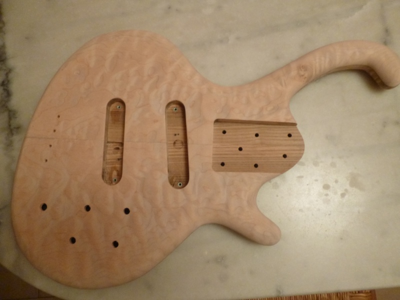

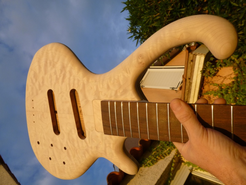

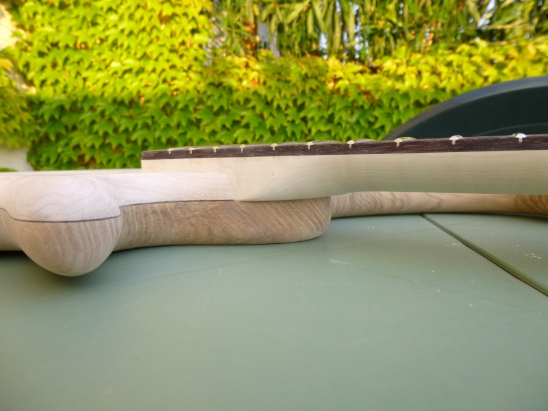

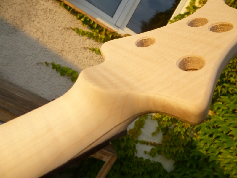

pas eu le temps pour le manche car je me suis occupé de la bouboule
et j ai fait un gros ponçage mais il y en a encore à faire
oui la cale pour les frettes est diy ,j explique comment je l'ai fait sur un de mes sujet ? je me souviens plus lequel ?

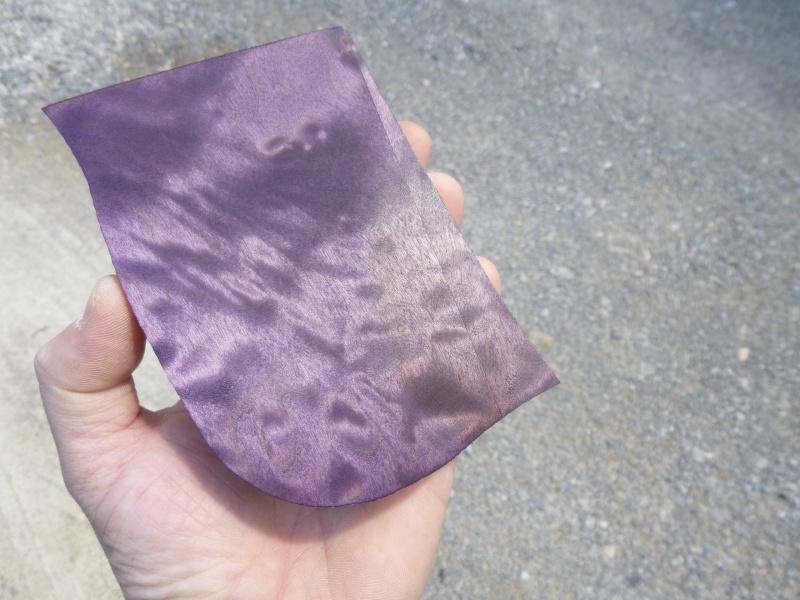

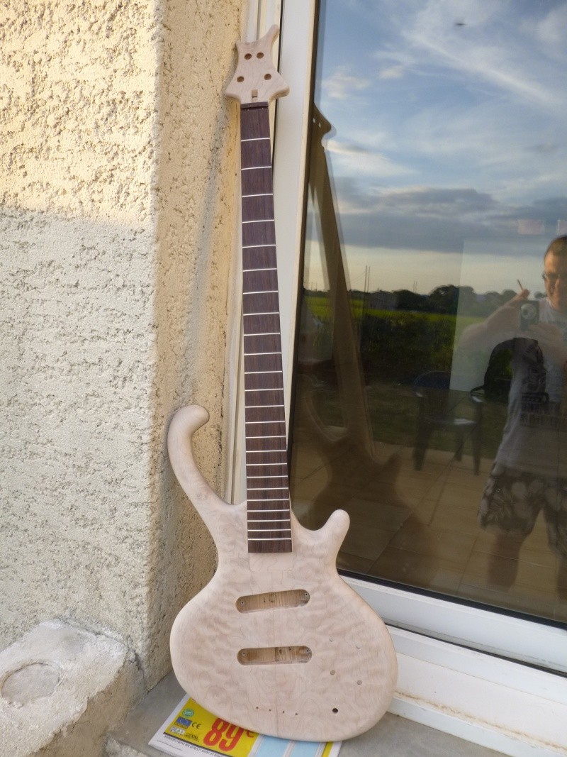

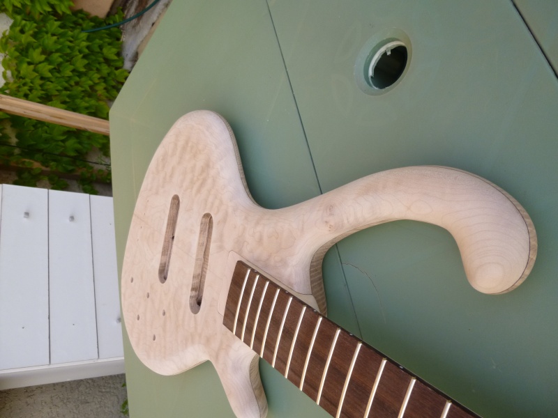

des petites photos de l'avancé :sm: c'est long :roll:

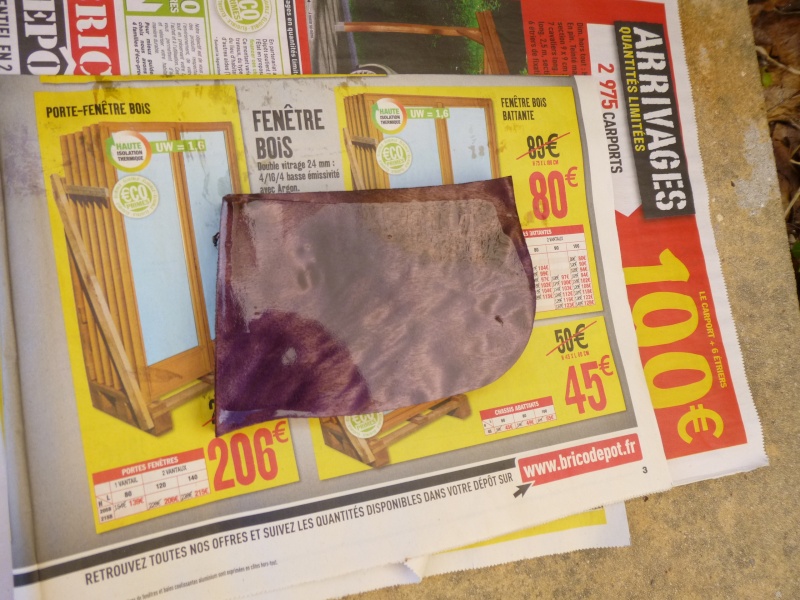

de la couleur
Glooby
Messages : 3675
Localisation : Saint Etienne
Re: une roya 4 cordes
Message par Glooby »

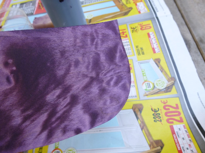

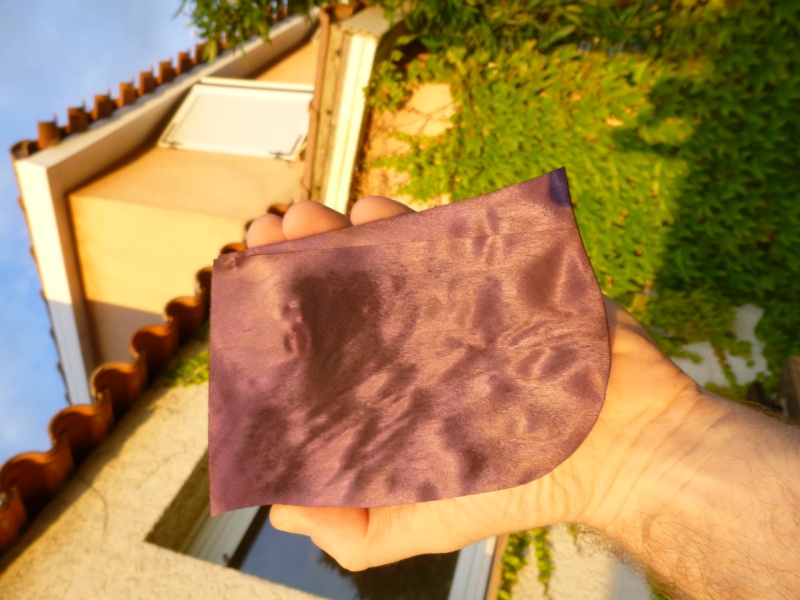

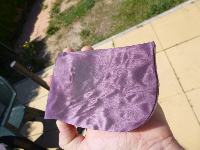

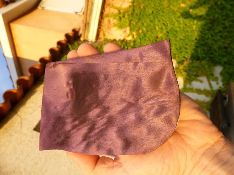

C'est long mais c'est bon, sauf ton violet qui semble bordeaux :(
sur le frene c'est le soleil mais sur l'erable c'est proche :wink:
faut que je desature l'erable et que je passe des couches dilué car c'est hyper foncé ,pour le frene je fonce :viking:
peut etre que ton moniteur est pas étalonné ? je t aide le lierre est vert le toit couleur tuile et le volet blanc :prr:

ludobag a écrit : je t aide le lierre est vert le toit couleur tuile et le volet blanc :prr:
et toi tu as un short bleu à fleur rose comme ton tee shirt ! :mrgreen:
Non, ça va moi je vois bien du violet mais c'est vrai qu'avec le soleil y a des reflets dorés. C'est sympa !
En tout cas, elle est toute belle, toute nue, la peau toute douce... :app:

Je vois un marron violacé :(
Tu as poncé après avoir saturé de teinte, les ondes?

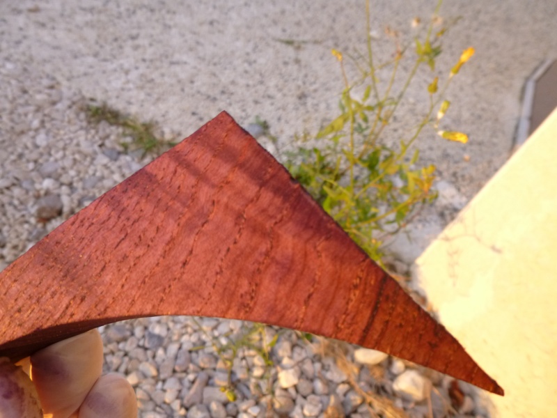

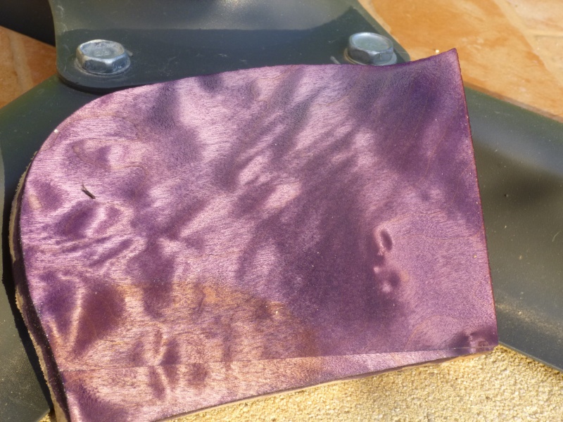

ludobag a écrit :faut que je desature l'erable et que je passe des couches dilué car c'est hyper foncé ,pour le frene je fonce :viking:
C'est ce que j'allais dire parce que ton érable est costaud ça aurait été dommage de pas plus le contraster. Mais la teinte que t'avais prévu au début c'était plus mieux :prr:

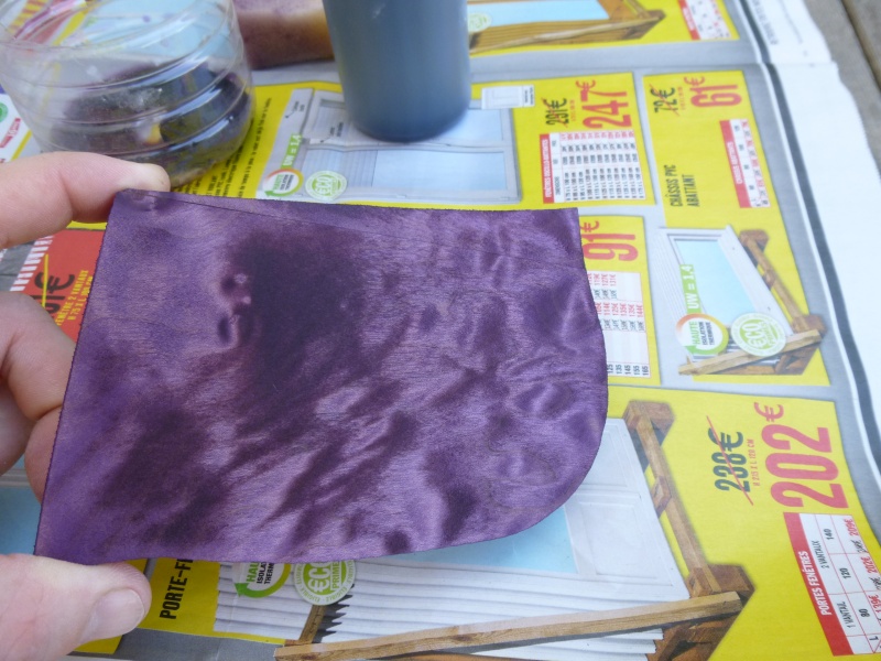

de-saturé poncé et completé avec de la teinte dilué
il reste un peu de marron des fibres mais si je veux le virer soit je fonce ,soit je decolore et ça me branche pas trop la decoloration :xfiles:

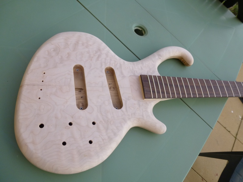

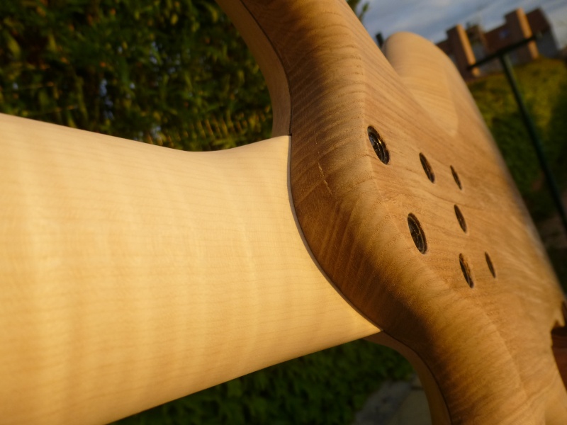

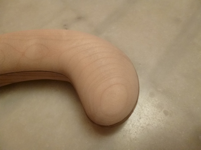

donc c'est fini pour le week end je suis cassé à force de poncer :aie: si j ai le temps dans la semaine je fait un sillet et le montage à blanc pour voir comment c'est ,je perce pour le tom et je finis le poncage complet du truc ,j ai des trucs à retoucher genre le cul de la table et les cotés au niveau echancrure ,la volute ou il y a des petites bosses ;les 2 ailes de la tete vers le sillet :roll: encore pas mal de boulot et je fait la planif avant vernis (je me suis deja fait eu :fessee: )

Le résultat est mieux sur tes dernières photos :)
Je pense qu'il faudrait contraster un peu plus mais bon, après c'est une affaire de goût :)

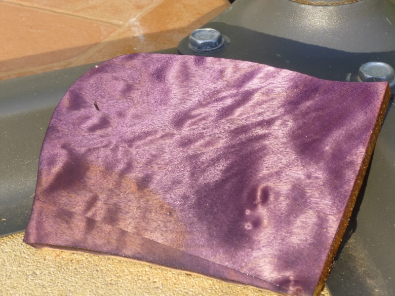

je pense poncer plus sur la grattoune mais la marche à suivre est là :wink:
mais pour avoir les traits blanc il faut decoloré c'est sur ,car l'erable reste beige plus que blanc donc la methode alf serait à suivre mais trop contraignante :siffle:
sur les photos c'est sec mais quand c'est mouillé on se rend mieux compte ce que ça va donner une fois vernis et ça me va pas trop mal

oui ça devrait ressortir plus une fois vernis :)

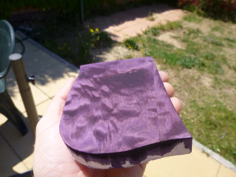

Là c'est en effet un vrai violet, mais j'aimais bien aussi le premier, plutôt "aubergine" que je trouvais + chaleureux.
Tu parles de ponçage... mais c'est pour mettre ton bois à nu afin de refaire un autre essai, non ?
Là, c'est juste une teinte que tu passes en superposant les couches jusqu'au résultat souhaité. C'est bien ça ?
Naka
Messages : 1961
Message par Naka »
Epsila a écrit : Là, c'est juste une teinte que tu passes en superposant les couches jusqu'au résultat souhaité. C'est bien ça ?
Tu ponces entre les couches pour les faire ressortir, sinon ça reste uniforme :wink:

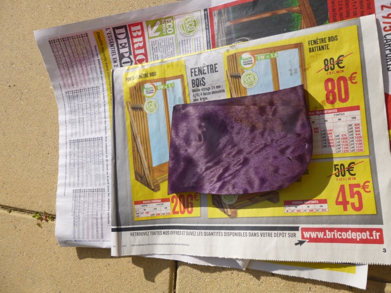

oui et non :wink:
tu passes d'abord une grosse couche pour surteindre les ondes foncées puis tu les decouvres en ponçant (faire gaffe qu elles prennent pas froid :prr: )
tu gardes de la teinte dans le bois debout puis après un ponçage tu passes de la teinte dilué pour voliacé le tout car avec le ponçage le bois est remis à nu à plusieurs endroits
et le fait de dilué permet un meilleur controle car avec la teinte pure ça devient vite opaque comme precedement ,je veux un truc pas trop foncé comme la photo
donc le noir c'est le surteint qui est pas decouvert au ponçage
le violet clair c'est de la teinte dilué et les traits blanc ce sont les endroits qui prennent moins la teinte (dans se cas là il y en plus une decoloration pour avoir un truc très blanc)
j ai fait un essai fondur ça va ,avec la matine (gomme laque brune)en bas à droite ça va moin ça fait un espèce de marron je laisse secher et tout à leur je met un coup de vernis en bombe pour voir

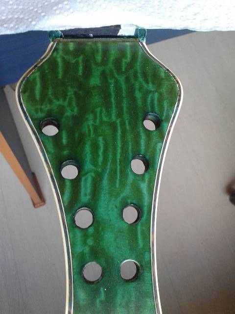

Alors je posais la question parcequ' Oli est en train de finir son lapsteel avec le même style de finition, et il se prend bien moins le tête !
Epoxy puis teinte simplement :
Mais je viens de réalisé que lui c'est du tamo donc plus figuré naturellement, mais sur le principe ça peut marcher aussi de d'abord faire ressortir le contraste des figures du bois puis ensuite teinter le tout.
+1 avec le Montpellierain :beer:
tu amènes de la profondeur au truc c'est moins uniforme
un coup de vernis passé il y a 3 minutes avec deja des bestioles dedans :roll:
au soleil
à l'ombre
Modifié en dernier par ludobag le dim. 1 juin 2014 18:56, modifié 1 fois.

Le violet, il est très classe !!
