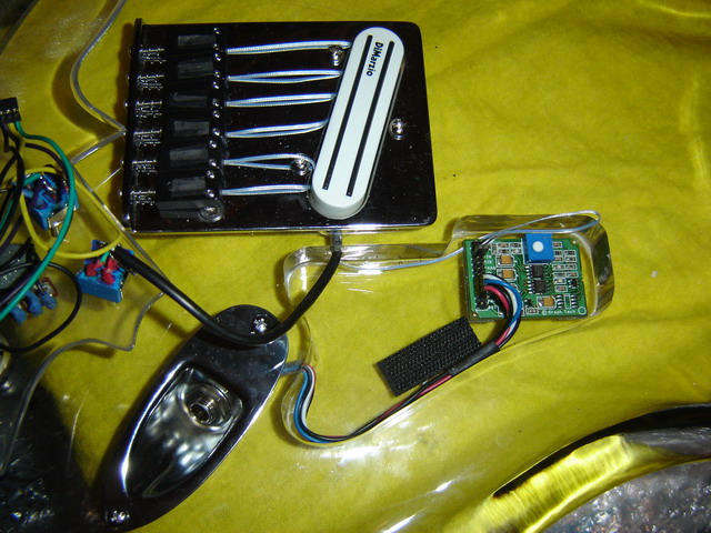

Désolé pour les photos, mais c'est pas la gloire.
voici celles que j'ai pris hier, en attendant que le vernis, il me fasse des misères ...
J'ai mis à la cote les pontets Graph Tech. il y avait 0,4mm en plus sur chaque pontet... donc j'ai retiré 0,2 de chaque coté pour que ça tienne sur le chevalet.
j'ai réussi à planquer les ficelles du graph tech sous le micro magnétique
photo du dessus, encore en bordel couvré ...
puis vu de l'interieur avec uniquement le préamp ... sans le bazar !
et enfin, une "vueducul" de la pelle avec l'ensemble de la nucléarisation ...
Edith : j'ai poli les trouyouts rien que pour alf !!!
bon, j'ai bien les boules pour cette hisoire de vernis de daube, mais bon, on va trouver une solution !
j'ai bien refait le manche 2 fois, pourquoi pas un vernis ...
Pendant que ça me prenait la tête avec le chiffon , Je me disais , tiens, tu vas au mag de zique, et tu achètes une pelle toute faite, genre tu vas pas te faire du mal ... ba non, ça le fait plus !
arrivée d'air chaud

il y a un peux trop de bordel à mon gout en ce qui concerne l'éléctonification !
je suis une brelle en ce qui concerne l'éléctonique, mais bon, c'est moins pire que le salon du vernissage ... j'ai creusé pour que ça tienne dedans ...
reste à coller le capteur midi (ça c'est facile ...:mrgreen:)
Edith : pour Alf,
Edith : pour Alf,

lo,
Je m'ai battu avec l'éléctronique aujourd"hui (la journée entière...)
ce truc m'use gravement. j'ai essayé de faire propre, vu que c'est visible ... comme le reste sur cette pelle.
maintenant, faut que ça rentre dans le bouzin... déjà moins évident !
Concernant le son et pour faire simple, vu les mutli effets qui vont êtres derriere, le son est là quoi qu'il arrive. Je passe le Midi qui necessite seulement une pelle juste ...
quoi que l'on puisse penser, la différence avec un corps en bois n'est pas flagrante.
(je vais encore me faire des amis :sif: )
le plastoque à un cetain sustain, n'en déplaise aux puristes :mrgreen:
c'est vrai que j'ai privilégié l'apparence au son, mais ... vu ce que j'ai entendu cet après midi ... cela risque de déplaire à certains. le Ghost est vraiment génial ! une éléctro en plastique, ça dérange un peux ..
la Plexi Like a pris un coup de vieux aujourd'hui, reste à border le tout et refaire le pickguard et après, elle sera terminée... (j'a mal au bid rien que d'y penser)
