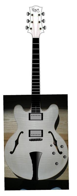

c'est super beau :app: mais au niveau mécanique ça m'inquiète ça me parait trop étroit
tu pourrais élargir un poil avec des belles courbes dans le style mais 3 cm de bois au moin large ça me parait trop peu il y a 70 kg de tension la dessus quand meme
j ai fait qu'un coté sous paint :malade:
mais bon c'est vous qui voyez

ludobag a écrit : c'est super beau :app: mais au niveau mécanique ça m'inquiète ça me parait trop étroit
tu pourrais élargir un poil avec des belles curbe dans le style mais 3 cm de bois au moin large ça me parait trop peu il y a 70 kg de tension la dessus quand meme
J'pige pas Lulu, y a pas 3cm au moins large. En gros plan ça donne ça :

Hop hop hop, la meilleure solution, afin d'éviter la série noire, c'est de tracer sur les filets au trusquin ou au crayon la hauteur à enlever sur tout le tour et d'y aller direct à la gouge et/ou à la noisette.polo a écrit ::app: :app: :app: C'est la meilleure solution, tu ne le regrettera pas !kenzo_1001 a écrit : Donc, le joyeux programme :
- je refait une plate bande avec défonceuse suspendue, la moins profonde possible en me basant sur cette :censure: de :censure: défonce de :censure:
- et je rejoint l'ancien galbe comme je peut, racloir, gouge & compagnie.
Re: Inspiration 335 Reculer pour mieux avancer ...
:fessee: je parlais du cordier
chez damien il a de la touche ébène 2 ème choix à 20 € plus 5 de port comme celle de ma lp

3 cm de large au plus étroit du cordier ça tiendra, enfin si l'épaisseur est raisonnable, en revanche il faut être vigilant sur la disposition et la taille des trous pour le boyau attache cordier.
en épaisseur il faut le vouté aussi?

Oups, désolé! :mrgreen: J'ai lu un peu en diagonale et j'ai vu que tu parlais des mécas! :fessee:
Et faudra qu'on explique chez qui il bosse Damien, Luthimate
Et sinon Frank, je pense que je vais quand même y aller à la défonceuse. Juste une petite plate bande, et puis y a quand même pas trop de risque cette fois vu qu'elle sera suspendue.
Et quand tu parle de "boyau attache cordier", tu les prends où et avec quelles caractéristiques (longueur, diamètre)? Parce que j'en trouve pour violon, violoncelle, contre basse mais pour guitare ...
Sachant que je sait pas encore si je fait un système à la Galadan ou avec ce boyau.
ça aussi c'est une bonne question! Je sais pas trop comment faut faire pour le dessous. Si j'essaie de suivre à peu près le galbe ou pas?en épaisseur il faut le vouté aussi?

Ouaip, c'est possible c'est sûr, et certains le font, mais j'ai vu des trucs encore plus simples partir complètement en couille sans qu'on comprenne trop pourquoi, le sort s'acharne parfois; le trusquin et la noisette c'est la sécurité, et vu que tu devra de toutes façons reprendre la liaison à la noisette et au racloir...kenzo_1001 a écrit : Juste une petite plate bande, et puis y a quand même pas trop de risque cette fois vu qu'elle sera suspendue.

Boyau de violoncelle ça le fait bien, ou sinon fait maison avec du vrai boyau ou avec de la corde à parapente.kenzo_1001 a écrit : Et quand tu parle de "boyau attache cordier", tu les prends où et avec quelles caractéristiques (longueur, diamètre)? Parce que j'en trouve pour violon, violoncelle, contre basse mais pour guitare ...
Et non, faut pas lui faire suivre la voute de la table.
