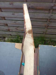

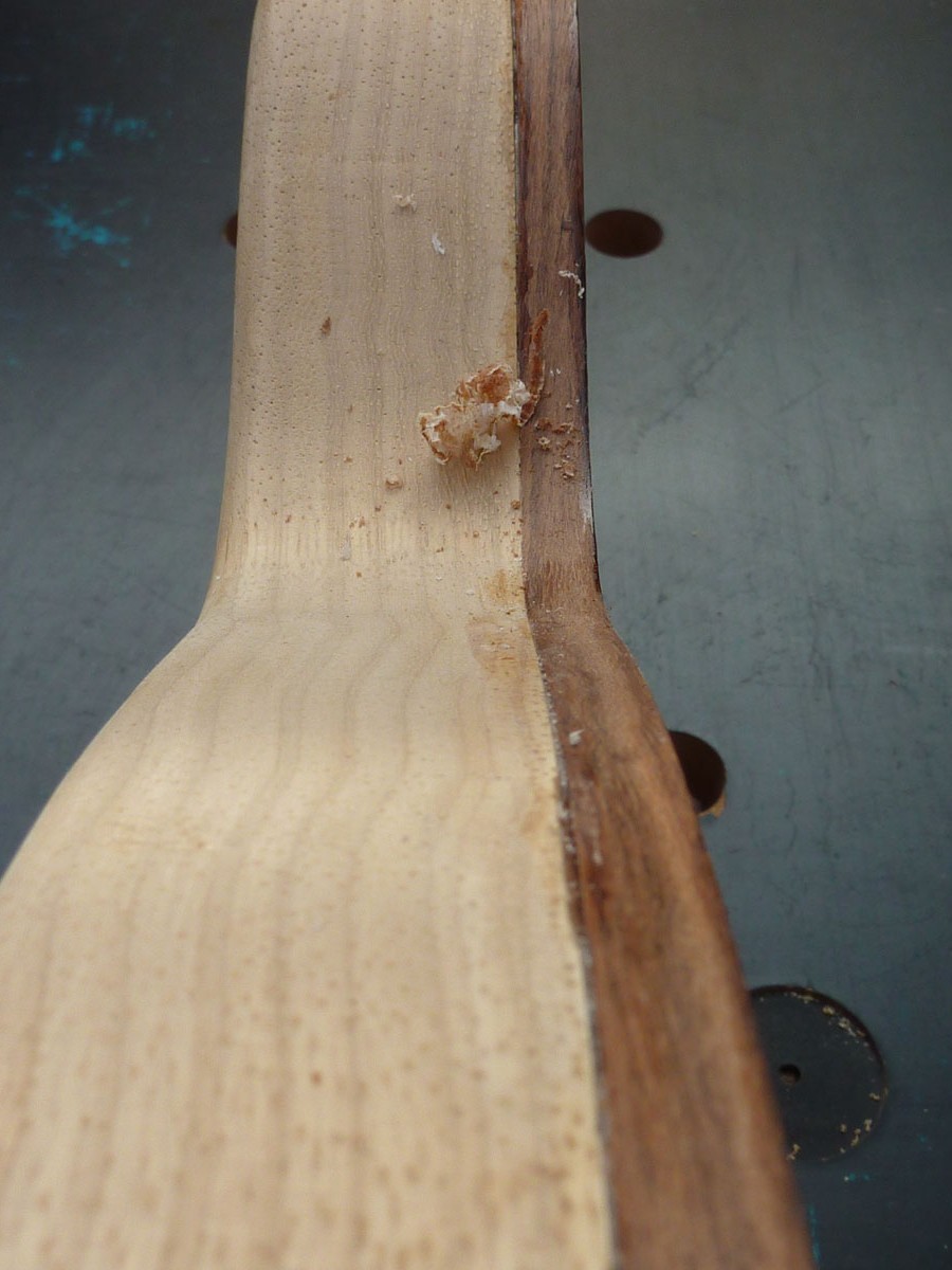

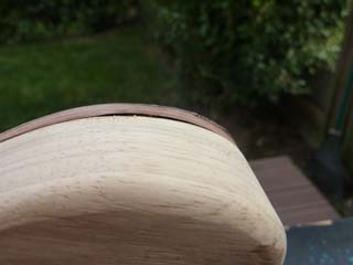

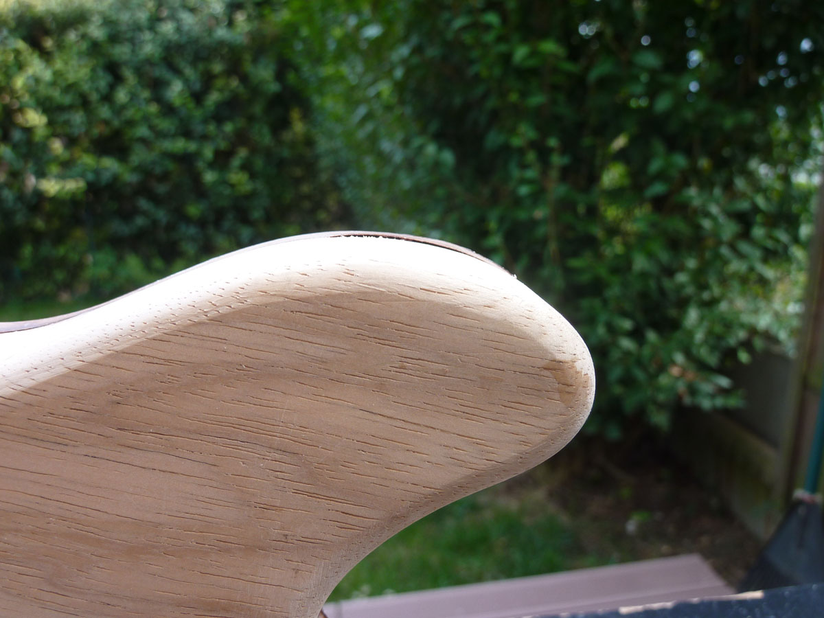

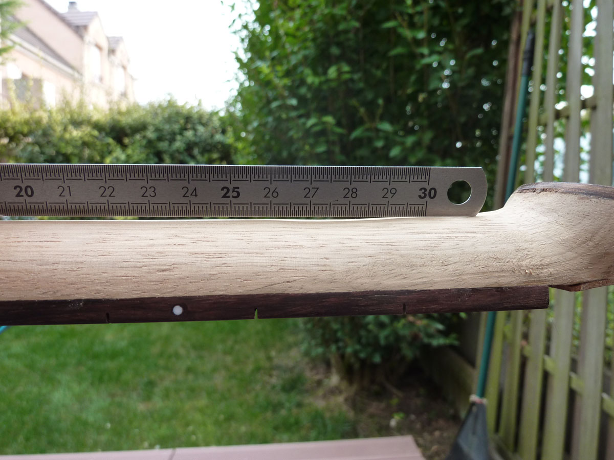

bon, je n'ai pas encore de photo de vernis de la morkitu, j'ai passe le plus gros de mon temps a preparer la finition, ce qui est tres important pour un bon resultat final
au programme, cyano puis racloir et poncage pour colmater les plus gros trous, et ne pas laisser de trace disgracieuse qui ressortirait lors du vernissage. A noter un endroit ou le binding depasse du corps
Image Image Image Image
et le plus gros probleme, qui fait que je n'ai pas commence a vernir le manche: il y a une grosse bosse juste devant la volute. Comme mon fils faisait la sieste, et que mes ciseaux sont dans sa chambre, je n'ai pas pu passer le coup de ciseau qui va bien.
