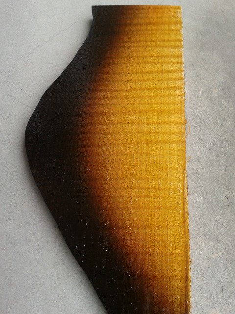

Epsila
Messages : 1152
Localisation : Saint Etienne
Re: 1er projet : la Les Paul de Strato :-P
Message par Epsila »
J'ai fait un essai de Sunburst classique, mon bout d'érable est pas bien gros donc les proportions ne sont pas top
et avec un coup de bombe de vernis
j'ai pas fait beaucoup d'effort sur l'etat de mon bois ni la couche de vernis mais on s'en fiche c'est juste pour voir les teintes. Faut aussi faire abstraction des ondes.
En couleur (couleur transparentes) c'est du jaune rouge noir
Sans rouge la superposition noir sur jaune verdit :malade: (faut dire que mon jaune est vraiment jaune)
Je me suis un peu fait avoir par mon noir transparent qui a du mal à foncer sur la gratte que je suis en train de faire (je suis obligée de rajouté de l'opaque pour les bords) donc là j'ai trop chargé. J'ai pas cherché à faire du brun non plus :?
Je ne pense pas avoir le temps de refaire un autre essai + light aujourd'hui, j'ai un garage qui chauffe depuis ce matin et une gratte à préparer pour le vernis :linux:
