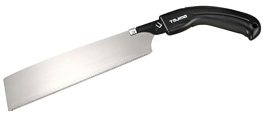

Moi j'ai ça comma Jap, Tajima 265mm:
Ça peut le faire pour refendre un pré débit de manche de 45x100mm en érable? Ou il me faut une lame plus large comme toi?

Re: Une autre 7 cordes, sauce syringa.
Oui ça le fait aussi, c'est juste plus long parce que les dent serrée accumule la sciure. Le sciage en travers fils est différent du sciage dans le sens du fil.
La sciure est différente: dans le premier cas, tu coupe le fil en entier et ta sciure fait l'épaisseur de la fibre coupée. Dans le deuxième cas, tu coupe dans le sens du fil et à chaque fin de coupe ta scie emmène un petit bout du fil en plus de sa coupe ( la sciure est plus longue et elle bourre plus ou moins). Avec les dent de la Tajima, elle va couper, mais elle va bourrer plus. Avec une ryoba aux dents plus espacées, elle va moins bourrer même si tu l'utilise dans le sens cross cut. Dans le sens Rip Cut, elle va faire le boulot, plus vite, mais elle se désaffute aussi très vite.
J'ai comparé la mienne avec celle de Julien qui est neuve, la mienne ne vaut déjà plus rien alors qu'elle a peu servi. Il faut que j'essaie de la raffuter sur le cote tranchage.
De plus, le manche de la ryoba a tendance a plier au niveau de l'attache de la lame et ça c'est très désagréable a l'usage.
A ta place , je me contenterais d'une lame comme celle ci sur la kataba tajima :
https://www.dictum.com/en/tools/woodwor ... =SPs1KCiQU
PS : pour le tranchage, les manches à deux mains sont bien plus confortables que les poignées a une mains. Pour le travers fil, les deux se valent mais par habitude, j'ai donné celle que j'avais a une main parce que je m'en servait pas.

Merci Aymaleo, ça c'est une réponse plus que complète!
Je vais faire un essai avec ma Tajima dans un bout de chêne, on verra...
Sinon la lame que tu me mets en lien n'est pas compatible avec mon manche, non?
Elle est parfaitement compatible, c'est juste que c'est moins naturel de scier en tirant avec une poignée qu'avec un manche a deux mains. C'est peut être parce que toute ma vie j'ai scié avec des égoïnes mais avec la poignée j'appuie légèrement en poussant alors qu'avec un manche j'appuie légèrement en tirant.

Ha oui, j'avais pas bien lu "compatible Akagashi/ Kabata. Merci Aymaleo!
