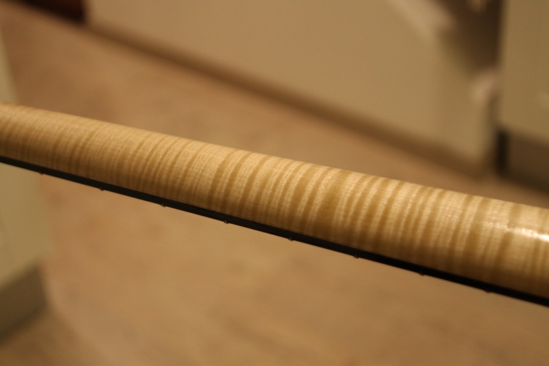

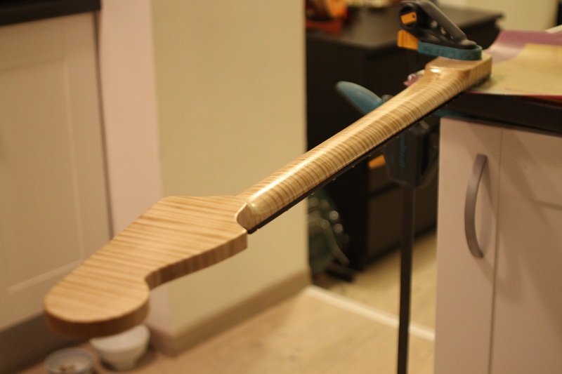

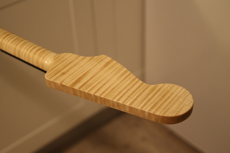

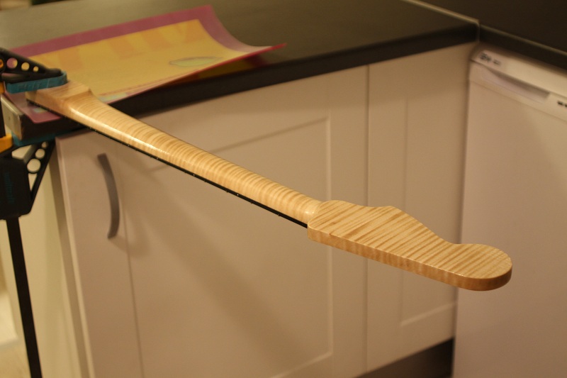

Tadam ... :linux:
Pour l'instant, je n'ai mis qu'une couche.
J'attends encore un peu que la polymérisation soit plus avancée pour poncer un coup et en mettre une seconde couche.
La tête a pas mal bu la résine mais le manche est moins gourmand.

C'est de l'époxy ?
En tous cas ça le fait super bien et le bois est magnifique :app:

:photo: Super sexy ce manche ! :app:
Bien envie de le tripoter celui là :wink:

en effet .... :aie: :app:
par contre, j'aurais percé avant ... :sif:

alltrax a écrit :C'est de l'époxy ?
C'est une résine époxy trouvée dans un loisirs & créations, de la Cléopâtre.
C'est la même que pour ma précédente guitare :
J'ai un peu flippé pour les dosages, mais cette fois tout a fonctionné avec le 50/50 préconisé.
J'avais du déconner un peu les premières fois.
Ptitmarseillais a écrit :par contre, j'aurais percé avant ... :sif:
J'y ai pensé, et je me suis dis que je percerai entre deux couches d'epoxy.
Je me suis dis qu'en cas d'arrachage, les morceaux devraient rester accrochés au lieu de voler dans la pièce :prr:
Par contre, c'est sûr que je n'attendrai pas le verni pour percer :fessee:
Pas folle la guèpe :mrgreen:

ça m'intéresse, je vais m'essayer à l'epoxy sur ma guitare en cours, j'ai commandé de la z-poxy pt-40
Pour le perçage, avec une cale martyre dessus dessous y'a pas d'arrachage c'est nickel :wink:

Juste une question; pourquoi de l epoxy sur de l erable ?

willoui a écrit :Juste une question; pourquoi de l epoxy sur de l erable ?
Je vernis au KTM9, et ce verni "mouille" très peu le bois.
J'ai passé de l'epoxy pour faire ressortir les ondes, et non pour bouche-porer, avant de passer le KTM.
Au passage, les trous pour les mécaniques sont faits, sans complications. :linux:
Une dernière couche de peinture, un ponçage du manche, et le verni suivra dans la foulée
(quand il fera un peu plus chaud :sif: )
Merci pour les commentaires sur le manche
Et merci encore à Bois de Lutherie :mrgreen:

Juste pour m'instruire, l'érable n'a pas besoin d'être bouche-poré ?
Re: Jazz Bass Olympic White - GS
T'as déjà vu beaucoup de pores dans l'érable, le grain est plutôt fin
