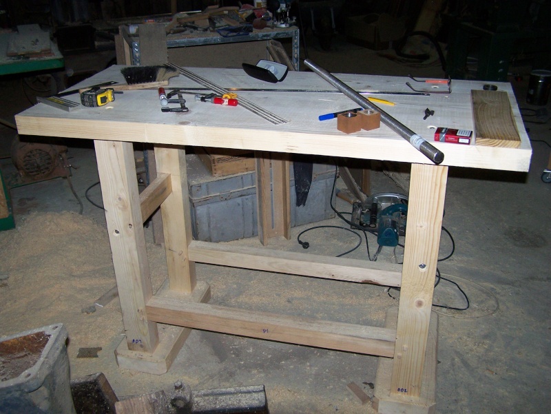

Alors alors un peu d'avancement :linux:

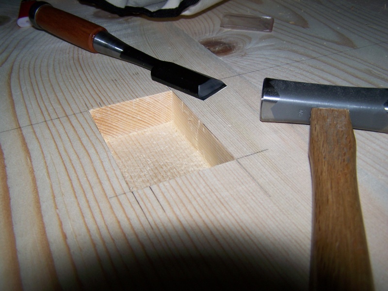

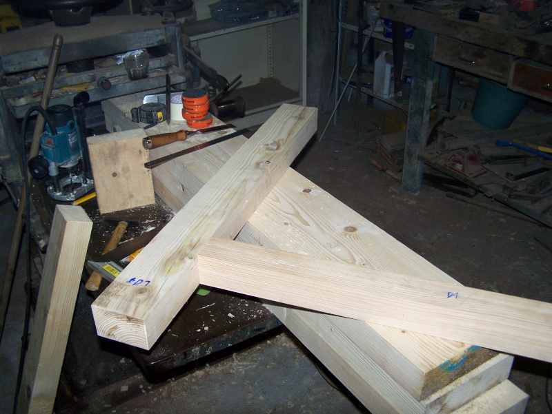

Mortaises pour les traverses, même méthode que précedemment :
Je suis plutôt content de moi :
Et d'un :
Et de deux :

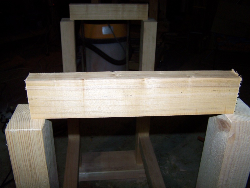

Et deux petites traverses transversales, en cerisier, qui seront fixées avec tirefonds :
Et voilà une mortaise de faite :

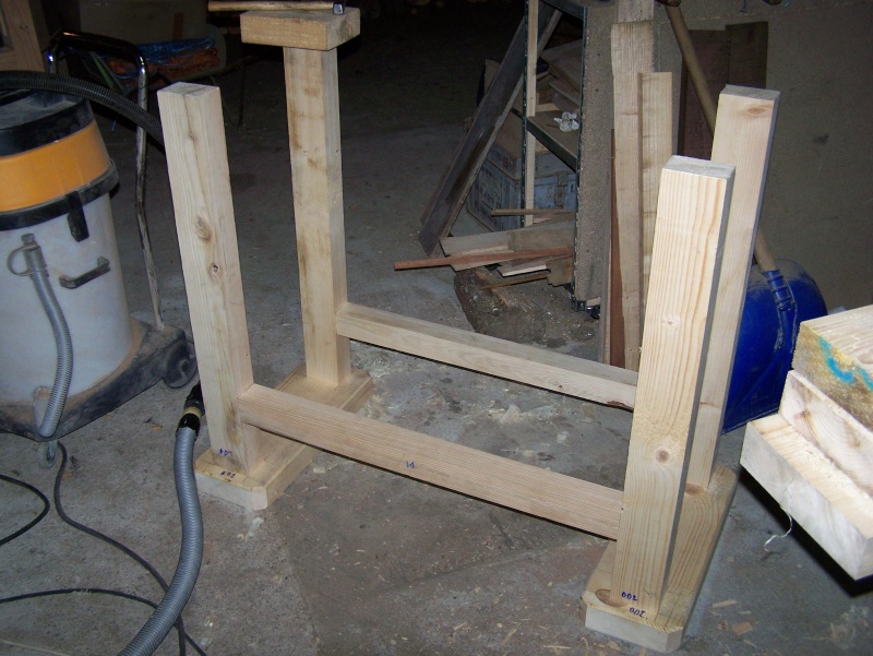

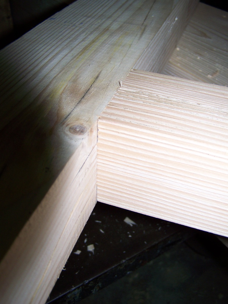

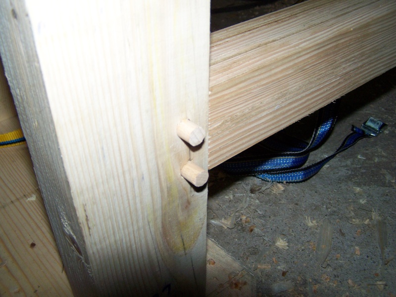

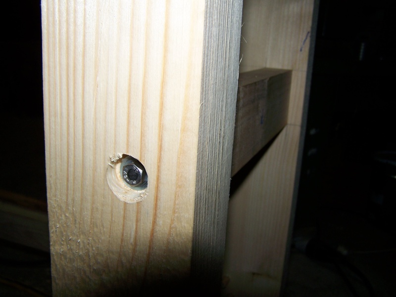

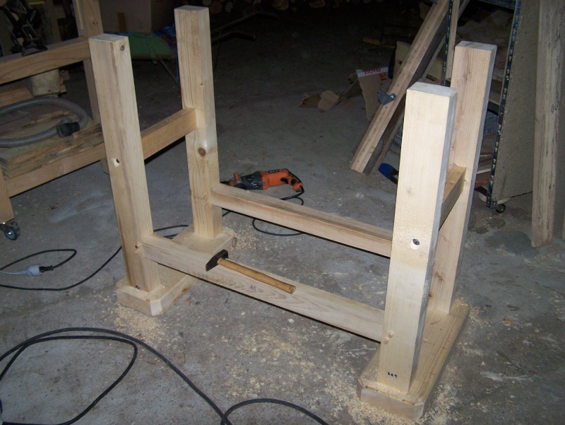

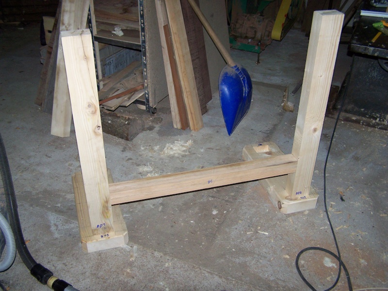

Alors le piétement est assemblé/chevillé, c'est déjà foutrement rigide :D
En tirefonds : des 8x100 et des 8x80. Et les chevilles font 12 mm.

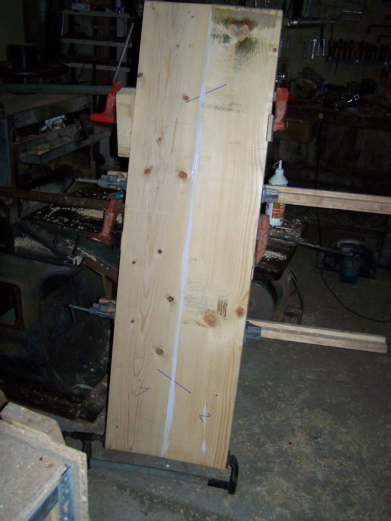

J'ai commencé le plateau, assemblé par des tourillons de 12.
J'aurai surement de la rectification à faire une fois collé entièrement.

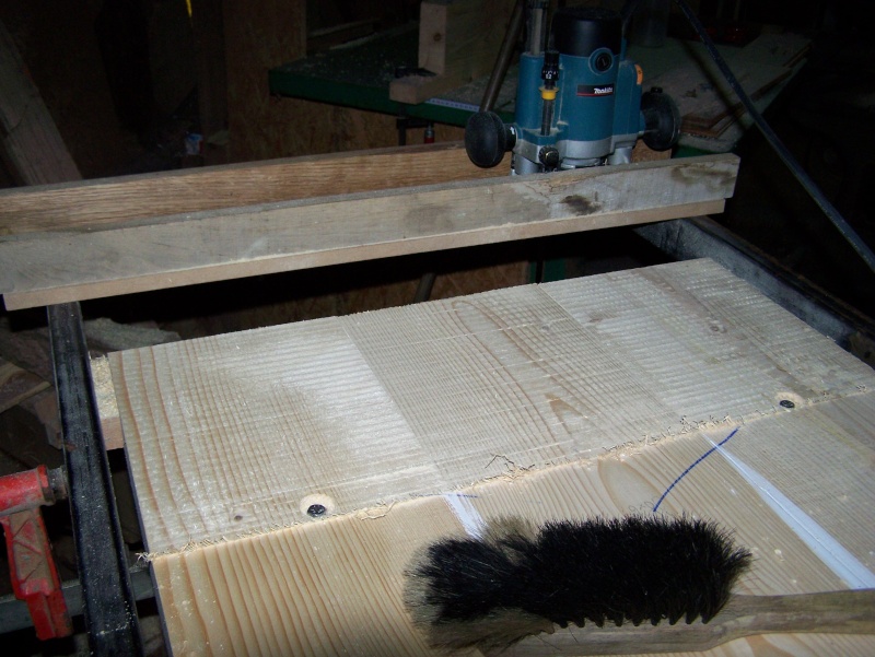

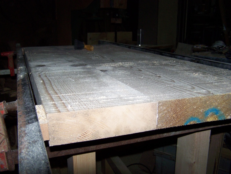

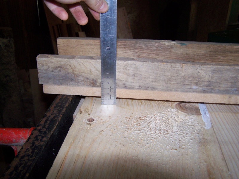

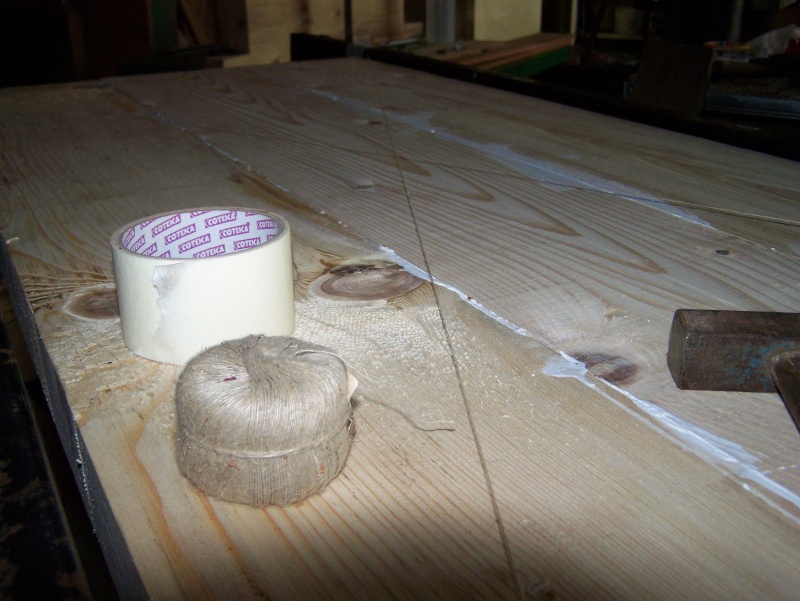

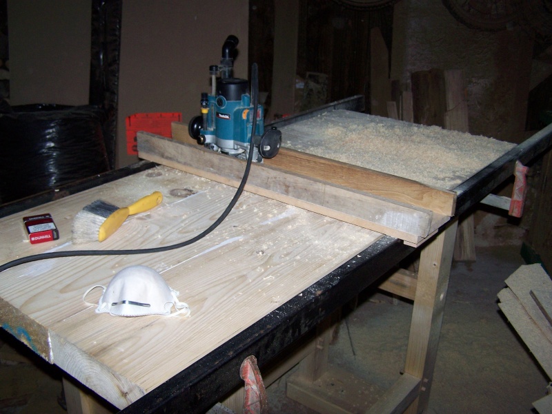

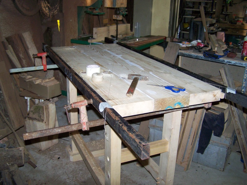

Le plateau est assemblé, je me suis attelé à la rectification, j'ai commencé par le dessous. Donc avec deux profilés métalliques et chariot de surfaçage. J'ai aligné les deux profilés avec en faisant coïncider les diagonales avec de la ficelle de lin :
On cherche le point bas avec le chariot :
Et on attaque le surfaçage :
Surfaçage terminée, c'est relativement long, et c'était seulement le dessous :lol:

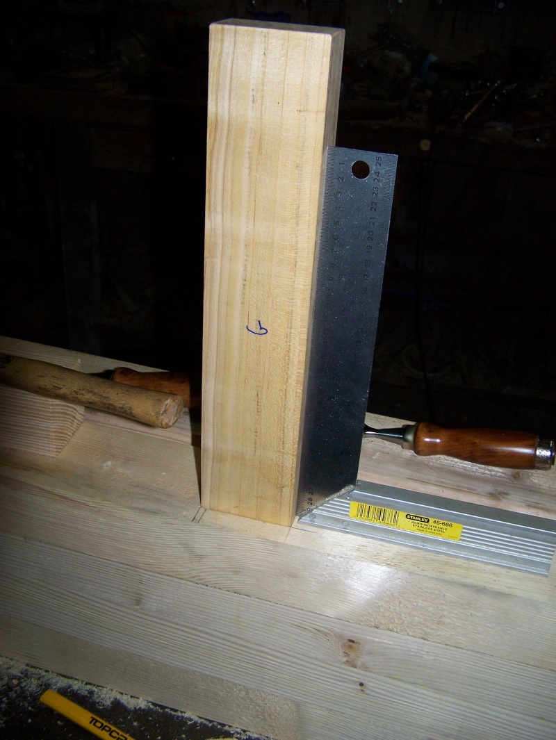

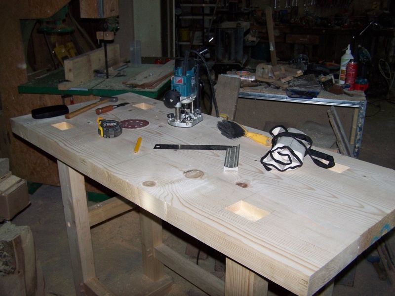

Après un coup de ponçage, j'ai fait les mortaises, avec mes nouveaux jouets :linux:
Après avoir enfilé le plateau sur les pieds, et l'avoir vissé, j'ai attaqué le surfaçage du dessus...
Et c'est à finir :beer:

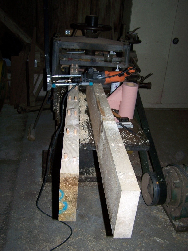

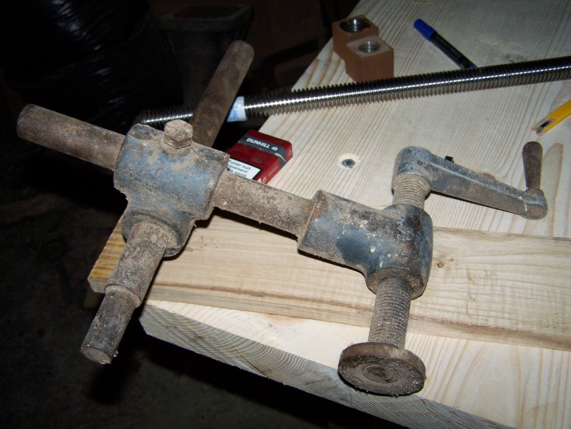

Et j'ai trouvé un valet modèle "poids lourd" :lol:
C'était la presse sur le combiné de mortaisage de ma raboteuse que je n'ai jamais monté (j'ai pas le mandrin en bout d'arbre, et je supporte pas d'avoir un truc dans les pattes quand je dégauchis).
La presse demain si je suis pas trop raide :green:

"Un peu long" le surfaçage à la défonceuse... Tu m'étonnes ;)
Il est nickel cet établi !

Tu as utilisé quoi comme fraise Finger ?
Une fraise droite de 12, j'avais pas plus gros :siffle:

Message par FingersOnFire »
Ouais comme tu dis :green: Faut compter une petite heure pour surfacer une face, en faisant faire des pauses à la machine.
