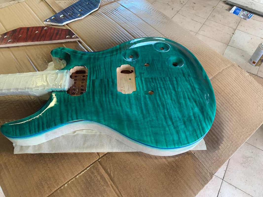

Aujourd'hui, bilan un peu déprimant aujourd'hui :triste:
J'ai vernis la table que j'avais teintée, sans avoir passé de fond dur au préalable, avec un vernis bi composant au pistolet.
la couche de vernis s'est effondrée un peu partout. j'airais du mettre plusieurs couches de préparation avant le vernis.
- Messages : 5871
Re: my PRS 22
Tu as fait un vernis trop épais et la préparation du bois en dessous n'est pas parfaite. 2 solutions, soit tu repart de zéro, soit du ponce ton vernis et tu monte les couches, petit à petit jusqu’à ce que tous soit lisse.
Je pense que le mieux c'est de re-poncer correctement et de refaire teinte et vernis. Un verni en une passe ça ne marche que sur une surface parfaitement lisse.
