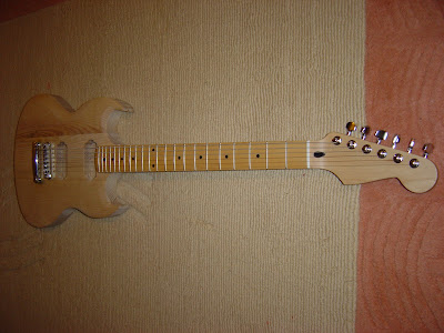

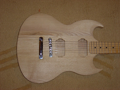

Ca fait un bout de temps que j'ai pas posté, mais j'ai eu le temps de faire 2-3 petites choses...
J'ai fixé chevalet+cordier, j'ai mis le manche et des cordes pour jouer un peu...
Dans l'ensemble je suis assez content, elle est plutôt jouable, l'action est assez basse...

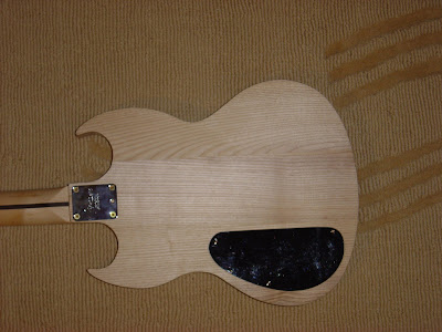

J'ai aussi fait une plaque pour l'arrière :
Bon, là elle est crade parce que j'ai mis mes gros doigts dessus mais bon...

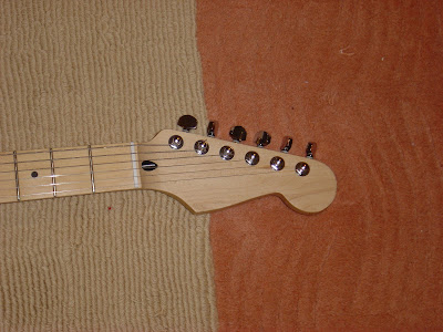

- Mettre des guide-cordes sur la tête du manche (le mi aigu frise un poil)

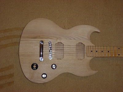

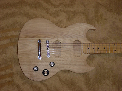

Sinon pour la disposition des potards, j'ai fait deux photos mais j'arrive pas trop à me décider, si vous voulez donner votre avis :
ou
Voilà voilà!

Pour les boutons, je m'inspirerai de photos de SG sur internet. Par exemple ça:
http://www.everythingsg.com/current_models.htm
ou ça :
Sur le lien que je donne, il y a plein de photos, et les boutons ne sont pas toujours positionnés au meme endroit.
Moi ce que je ferais, à première vue, c'est inverser sur ta première photo le switch avec le potar du haut et tout décaler vers la gauche (quand on regarde la photo).
Voila, A+
Et le jack, tu le mets sur le coté façon LesPaul ou Télécaster ?

slowhand73 a écrit :Pour les boutons, je m'inspirerai de photos de SG sur internet. Par exemple ça:
ou ça :
En fait, je veux pas forcément mettre les boutons au même endroit que sur une SG. Je préfèrerai avoir le bouton de volume à portée du petit doigt, c'est toujours plus pratique que d'avoir à aller le chercher à perpèt.

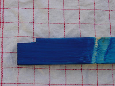

Sinon pendant que j'y suis, petite question. J'ai commencé à faire mes tests de peintures. J'ai fait à un endroit lasure (je mettrai plusieurs couches, puis fondur) et à un autre fondur (je mettrai la lasure après. Je voulais savoir si pour mon deuxième test (fondur d'abors et lasure après), si je devais mettre plusieurs couches de fondur ou pas?

Je vais attendre d'avoir fait quelques couches pour avoir quelque chose de représentatif. Pour l'instant j'ai fait 2 couches de lasure d'un côté, et 2 couches de fondur de l'autre. Ce soir je vais rajouter une couche de lasure sur les 2 essais.

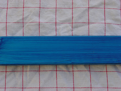

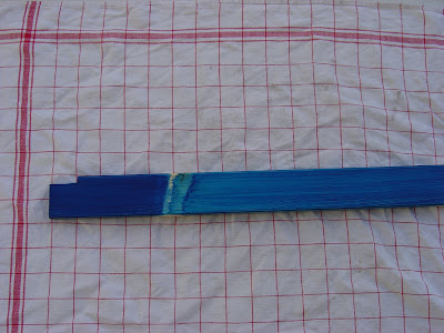

Allez, voilà quelques photos de mes essais de teinte.
1ère photo : 4 couches de lasure bleue (avec ponçage entre chaque)
2ème photo : 2 couches de fondur incolore, 2 couches de lasure bleue (avec ponçage entre chaque)
3ème photo : Les deux essais côte à côte...
Voilà, je vais mettre du fondur sur le premier essai, et continuer la lasure sur le 2ème, pour voir ce que ça donne...
