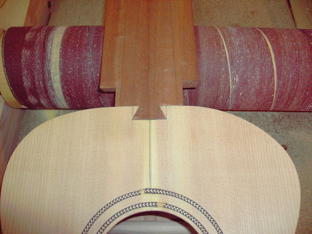

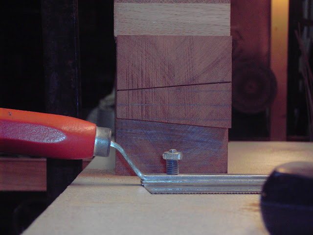

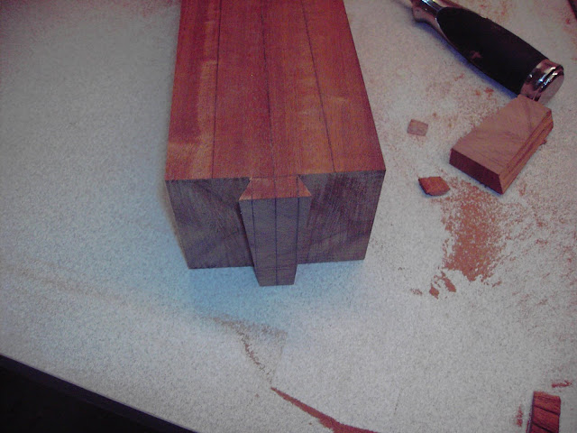

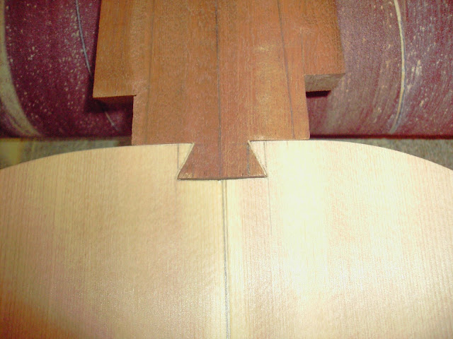

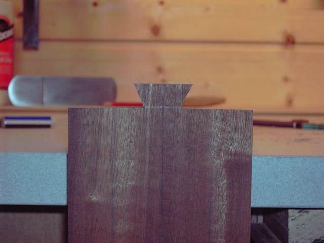

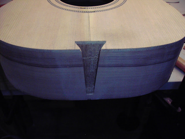

Hello , quelques nouvelles et une petite avancée . Je me suis lancé dans une queue d'aronde traditionnelle à la main , et bien , c'est pas simple à ajuster cette affaire , j'y suis arrivé tant bien que mal , mais ça m'a pris 2 jours et y a fallu recoller du placage sur la partie mâle :mrgreen: j'arrive pas à aligner les axes manche/caisse mieux que ce qu'on voit sur les photos . Elle est déja tordue au niveau des épaules , elle a peut être un barrage trop imposant , ma grande précision dans les queues d'arondes va en faire une guitare à tirer dans les coins , tout va bien :D

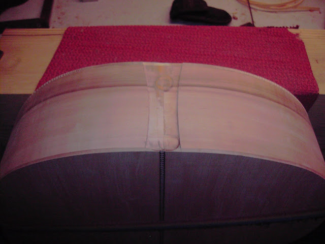

j'ai aussi attaqué le joint d'éclisses

la partie femelle ça doit etre hard

La prochaine fois, fais un joint boulonné tenon/mortaise droit
Sinon, ton joint sera plus facile à ajuster si tu enlèves de la matière à l'extrémité large de la queue d'aronde mâle. Le principe de ce joint, c'est de plquer le manche contre les éclisses, et les efforts sont repris par les côtés de la queue d'aronde, pas l'extrémité. En clair, tu raccourci de 1,5 mm ta queue d'aronde mâle, et tu seras bien plus à l'aise pour ajuster le renversement et l'alignement du manche. :linux:
Edit : en plus, l'angle de la queue d'aronde me semble trop important et risque de fragiliser le tenon
Edit2 : mais si jamais ça casse, il y a une solution simple et solide
Re: pas une parlor , pas une 0 , mais tordue quand même
Les 4 autres j'ai fais comme ça , mais la j'avais envie d'essayer autre choseLa prochaine fois, fais un joint boulonné tenon/mortaise droit
j'ai bien compris le principeLe principe de ce joint, c'est de plquer le manche contre les éclisses,

Le tenon est très bien réalisé, c'est très net...

très chouette boulot !
ç'a beau être de la résistance de faire cet assemblage à la main avec tous les beaux gabarits qui existent pour défonceuse, et bien moi aussi, je reste adepte de la queue d'aronde à la main, malgré toutes les difficultés que ça apporte ! ça remue les méninges et ça fait pas de mal :)
bravo pour la netteté de ton travail (j'aurais fait le tenon un peu plus large mais c'est juste un avis ;) )

Autant je suis adepte d'un gabarit lorsqu'il s'agit d'assembler un tiroir, autant là je plussoie à la méthode manuelle. C'est très joliment fait!
merci les gars , pour le tenon pas assez large , le manche est loin d'être aux cotes , c'est juste ébauché sur les photos , mais peut être qu'il aurait gagné à être effectivement un peu plus costaud ,comme de toutes façons , j'accumule les boulettes sur celle-la on verra bien :mrgreen:

C'est tout à ton honneur que de tout faire à la main, parce que c'est pas demain la veille que je serais capable de ce genre d'exploit ...
Mais qui vous a dit que c'était difficile de faire une queue d'arronde à la main ?!...
La preuve ....
:mrgreen: (je vais aller jouer plus loin avec mes billes ..... :sif:
La preuve ....

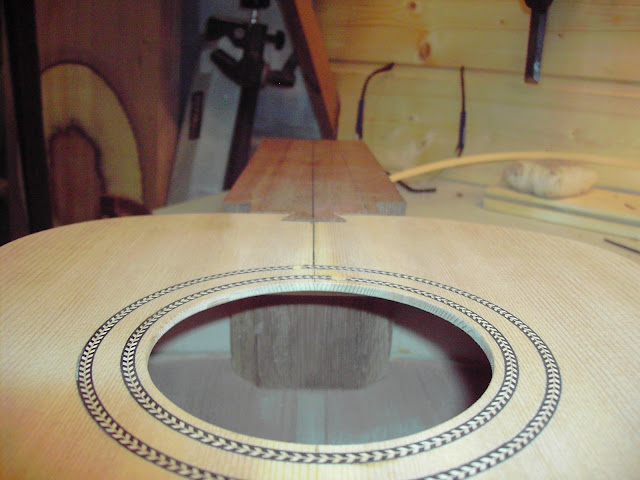

Comme je suis quand même pas mal tétu (pas comme le magazine qu'on peut voir en kiosque , je parle bien du défaut , obstiné , chiant pour mon entourage , quoi ! ) :mrgreen: j'ai repris l'axe à tête reposée et voila :D , y aura au moins ça d'à peu près réussi sur cette guitare .
Coriolan92
Alors là !!!! :app: :app: :app: Plus dans l'axe tu meurs!
Bravo, parce que ce n'est pas vraiment évident, techniquement et mentalement, de faire ce genre d'ajustement
:linux: :linux: :app: :app:

Au fait, bravo pour le double herringbone en rosace :app: :app: !
Mais je réclame l'antériorité :sif: :
Pour deux queues d'aronde ,une bonne demi-journée
Pour le double herringbone en rosace , le tien a l'air plus compliqué non?
ce que je trouve fascinant dans cet assemblage (la queue d'aronde) c'est que 2 coups de cale à poncer te crée un décalage de plusieurs Mm au cul de la guitare , le tout c'est de les mettre au bon endroit :mrgreen:
Coriolan92
Ben oui, c'est là toute la difficulté, sachant que les coups de cale à poncer ont aussi une influence sur le renversement. Mais manifestement tu t'en es très bien sorti! :app: :app:jipé a écrit :ce que je trouve fascinant dans cet assemblage (la queue d'aronde) c'est que 2 coups de cale à poncer te crée un décalage de plusieurs Mm au cul de la guitare , le tout c'est de les mettre au bon endroit :mrgreen:
