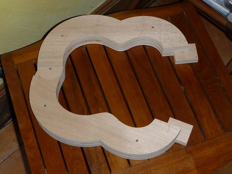

Re: Premier projet lutherie : Ukulele Soprano acoustique
Bon, y'en a marre de ce truc qui avance pas, je reprends presque tout à zero :D
huit heures de boulot aujourd'hui, mais le résultat est sympatique :
5 couches de ctp de 8mm (que des chutes). Usine à la CNC, avec au passage trois trous de 6mm. Quatre ont servi à passer de la tige d'acier qui assure l'alignement pendant le collage. L'autre, a l'arrière, sert de charnière.
L'avant est prévu pour un montage à l'espagnole (c'est pour ca que j'ai refait le moule à la base).
Les DXF (fait à partir de ceux de tomate) seront mis dans les download quand j'aurais pu les récupérer (pas de clef USB tout à l'heure) si j'ai son accord.
Etape suivante : soit le fer à cintrer, soit je vois ce que ca donne en étuvant.
John.

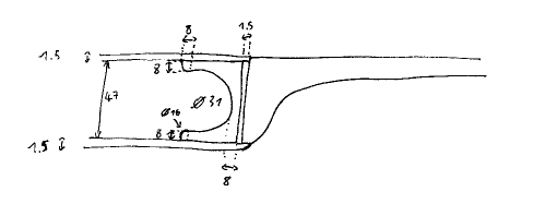

Bon, cet aprem j'attaque le manche (j'espère). Pour rappel, je suis sur le plan de tomate, mais je vais faire un montage à l'espagnole (pour m'entrainer pour la suite).
Avec ce que j'ai compris, j'ai fait le plan suivant (en estimant que la hauteur du ukulele au niveau du manche à 50mm, faudra que je mesure sur un plan à l'échelle)
Vous pouvez me dire si c'est bon ? (dos eclisses et table à 1.5mm)
Apres, reste à résoudre le problème de l'ordre dans les quel faire les découpes pour le manche pour toujours avoir une surface d'appui droite pour bosser correctement (ce qui n'avait pas été le cas avec le premier essai).
J'arrive à la solution suivante :
-0 : percer le trou du talon (pas sur le dessin)
-1 : on pose le manche sur un coté, on ébauche le talon, l'épaisseur du manche, et la tete, mais on ne coupe pas la fin de la tete, on va jusqu'au bout du morceau de bois pour garder un truc droit
-2 : on s'appuie sur le fond (le talon et l'extrémité de la tete à enlever) pour faire le contour de la touche
-3 : pour la tête, trace sur l'arriere, et on appuie le dessus de la tete sur la table de la scie à chantourner / ruban)
Ca a l'air bon ?
Là cette fois j'attaque dans le "vrai" bout de bois, alors prevenez moi avant si je vais faire une connerie :)
Merci,
Jaune.

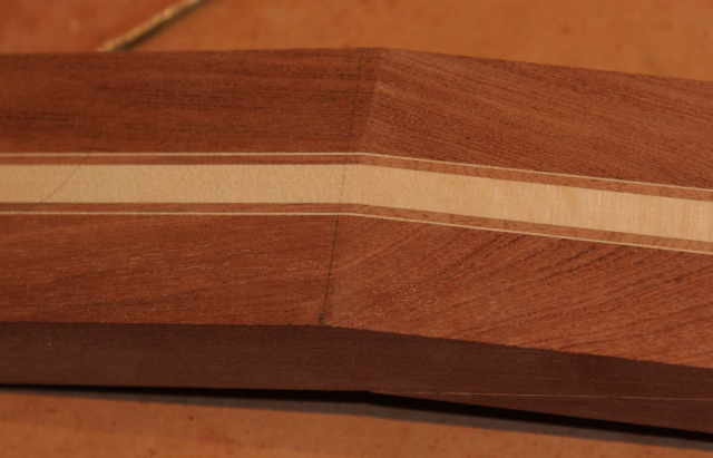

Bon j'ai essayé de bosser.
J'avais des restes de sycomore, du placage érable pour un projet qui n'aboutira pas d'ici peu (donc j'ai pioché dedans), du sipo mis à 2 et 3mm pour au cas ou je foirerai plus d'éclisses que prévu, et un bout de bois exotique (du sipo aussi je pense) tout petit mais sur quartier... Tout ce qu'il faut pour un petit multipli... Ou presque, fallait trouver une autre chute pour compléter.
En gros ca donnerait un truc du genre : (oui, le filet en sipo du dessus fait 3mm, celui du dessous 2mm, c'est juste parce que j'ai pommé un de mes morceaux mis à 3mm, mais finalement peut etre que 2mm c'est mieux ?)
J'ai fouillé toutes les chutes à l'atelier, j'ai trouvé un truc qu'on m'a identifié comme etant du sipo, qui ressemble vachement à ce que j'avais deja, mais qui est plus dense. Par contre, rien sur quartier :( (en fait le fil traverse en diagonale...).
Y'avais un autre truc aussi bien exotique, bien dur, dont la couleur avait l'air de coller. Rabottage effectué : putin c'est tout jaune ce truc... Ca va le rester ou c'est utilisable ??(avant/apres rabotage visible sur la photo) Bon, reste une possibilité, si le reste convient pas : attaquer le beaaaau plateau de sipo bien sur quartier de 45mm d'épaisseur et qu'est même pas à moi, pour en sortir deux batonnets pour faire un manche. C'est dommage, mais si le reste convient pas...
Edith me dit que si je posais des questions Claire, j'aurai peut-être des réponses :
-Mes bouts pas sur quartier, c'est génant ou ca passe avec un multi-pli ?
-Le truc jaune, à l'usage sur un vrai manche, je suppose qu'il sera de la couleur d'avant le rabotage, donc utilisable (meme si la couleur colle pas tout à fait avec les filets sipo)
-Vous me conseilez vraiment d'attaquer le plateau de sipo pour pas prendre de risque ?
tes bouts pas sur quartier en opposition dans un multiplis ça doit largement passer vu la taille d'un manche de uke
par contre si au niveau couleur ça colle pas
le manche de ma lp est en multiplis le centrale sur quartier les 2 autres en faux quartier
et sur la jazz creuse il y a du dosse à foison
le plus important c'est que le bois soit bien sec :viking: dans les 2 cas plus 8 ans de sechage ; plus une periode d'acclimatation à leur nouvel atelier environ 1 mois sachant que une fois collé en multiplis avec les plis inversé ça bougeras très peu (c'est bien plus raide que du monobloc)

Par contre, pour ce qui est de coller inversé : le probleme là c'est que les cernes traverse les morceaux en diagonale, donc ca risque de faire bizarre esthétiquement, mais bon., on regarde pas tout le temps l'arriere du manche.
Pour les cernes, ca donnerait ca (vue de la section, les deux trucs marrons représent les deux plis de sipo qui entourent le sycomore, :
je verrais plus comme ça
Bon, ben on verra bien si ca reste droit - toute façon j'ai de la marge, je raboterai dans un mois à mon retour de vacances
Ca se voit sur la deuxieme photo. Il y a eu un petit problème de perpendicularité entre la lame et la table de la scie circulaire (pourtant j'avais vérifié :s). Ca se rattrape comment ? L'angle lui meme ne se voit pas à l'oeil donc ca devrait pas gêner, mais si je mets le siller comme ca, on va voire que ca dépasse d'un coté et pas de l'autre.
Bon, sinon, malgré ce petit problème, je dois bien avouer que ca commence à ressembler à quelque chose que j'aurais pas imaginé pouvoir faire un jour avant de mettre les pieds sur ce forum.
Merci les gars
Merci les gars
