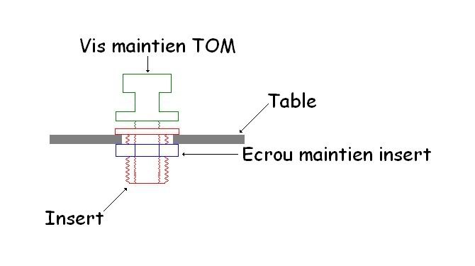

J'ai trouvé une idée pour revenir au sujet de la fixation des chevalets et cordiers :
L'dée est de fabriquer des inserts avec filetage intérieur aux cotes des vis de maintien des éléments placés sur la table, mais aussi filetés sur l'extérieur afin de visser l'insert à l'aide d'un écrou sous la table. Ca évite le rapiéçage de bois, mais empêche l'installation du piezo...
Un ami possède un bel atelier de méca générale avec tours, fraiseuses et tout ce qu'il faut.

Pour les piezo, tu peux toujours installer un Tom avec les pontets piezo intégrés.
Je pense qu'il y en a chez Stew.
edit: http://www.stewmac.com/shop/Electronics ... ridge.html
Mais c'est cher
Mais c'est cher

Pour le bigsby on verra, je vois de quoi tu veux parler, j'ai déjà vu une gratte avec ce support mais ça fait rajouté...
Sinon j'avais noté l'adresse d'un ebay shop qui vendait es TOM piezo à pas cher, il faut que je retrouve ça...
