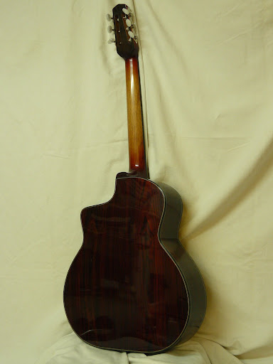

pour revenir au sujet: c'est moche la différence de couleurs entre la tete, le manche et le talon! comment je peux aténuer ca?
Meeck
Messages : 3970
Localisation : cherche un peu
Re: Classique presque Torres: La KarÎna
Message par Meeck »
Bah on peut pas :warning: (a part un petit dégradé au pistolet ...)
C'est a cause du sens de réflexion de la lumière sur tes bouts de bois : là où tu as inversé le sens du fil , ça reflète différemment ; ou quelque chose dans ce goût là 8)
Mais on voit ça sur toute les guitares , c'est vraiment pas important ni choquant ni même encore moins ça non plus :lol:
A la limite tu aurais pu mettre un placage de dos de tête , mais on fait plutôt ça pour cacher le collage .
-m-

ben franchement je me tâte... le collage est pas terrible non plus! le problème c'est comment coller un plaquage proprement sur une pseudo-vollute??? a la colle blanche et au fer?
pour le dégradé, ca serait une idée mais 'en suis pas la...
Meeck
Messages : 3970
Message par Meeck »
gillou a écrit :ben franchement je me tâte... le collage est pas terrible non plus! le problème c'est comment coller un plaquage proprement sur une pseudo-vollute??? a la colle blanche et au fer?
Déjà , il faudra bien nettoyer l'huile que tu as mis , aussi remettre tout ça un peu plus plat et régulier :sif:
Et puis après il te faut une contre forme souple (pour coller du 6/10 pas besoin d'exercer une grande pression)
Et puis avec la même colle que pour le reste .
Attention , tu commence a être accro au réponses faciles , il faut vite que tu affine tes recherches car l'addiction te guette ... :prr:
-m-

alors ce soir c'est bouche porage express...
etape 1:
passage d'une bonne grosse couche de vernis tampon. une fois sec égalisation a la laine OOO.
sans flash on voit bien les ports, qui sont bien plus gros mais bouchés en partie par le vernis (ca ne peut pas rester comme ca!)
Etape 2:
mouiller légèrement à l'alcool avec un tampon:ca dissout un peu le vernis, puis imédiatement balancer de la poussière du même bois. laisser secher.
la c'est crade...
etape 3:
reprise au tampon, chargé d'un peu de vernis dilué a l'alcool: la sciure/vernis/alcool bouche les ports.
on renouvelle: alcool, poussière sechage et frottage, rescechage.
après un nouveau poncage a la laine 000, une couche de vernis, puis une seconde quasi dans la foulée...
y' a plus de pores...
et c'est mauve!!! :?
Je le vois pas mauve! :shock:
Messages : 16432
Non plus...
iracoubo
Messages : 883
Localisation : marseille
Message par iracoubo »
j'osais pas le dire!
gillou
Messages : 534
Enregistré le : dim. 23 nov. 2008 21:33
Message par gillou »
ben ouais... vous avez tout dit... c'est pas mauve et c'est bien le problème.
:sad4: :sad4:
Vu comme ça... :|
:app: mais si c'est mauve très foncé :mrgreen:
sympa ta téchnique de bouchage de pores :beer:
les faqueurs ? :?: non? :mrgreen:
oui mais là c'est avec de la poussière de bois et pas de la ponce :wink:
Bah la ponce fait de la poussière de bois qui bouche les trous.

hyperion a écrit :Bah la ponce fait de la poussière de bois qui bouche les trous.
oui c pareil, j'ai fait comme ca parceque j'ai toujours peur de mettre trop de ponce et d'avoir des taches blanches.
