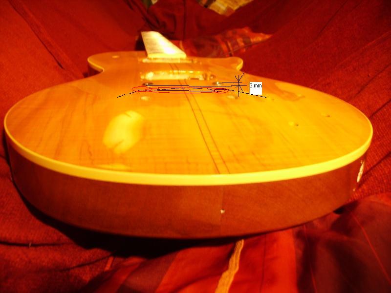

fais moi une photo vue de derrière du tom posé sur la table que je t'explique la solution que je te propose il y a pas photo :wink: (et actuellement tu as 1 mm d'écart entre les grave et aigus pas bien :| )

Re: Les Paul - manche rattrapé - questions sur la finition
avec une photo pour etre plus clair
tu enterres les inserts du tom et tu retouches le galbe à ce niveau donc tu bouffe un peu de hauteur de table (comme ça déja les 1 mm d'écart il n' y sont plus :wink: (parsque là ça veut dire que ton manche est en biais par rapport à la table )
donc en enterrant les bignous tu dois gagner un bon milimetre puis en corrigeant le galbe (en mettant le rayon sous le tom )
tu vas avoir 2 mm max de table à bouffer aux niveau des inserts
en gros tu perd 2 mm de hauteur de table c'est tout mais tes cordes ne seront pas à quinze métre :mrgreen:
au dessus des élipses en rouge ce que tu as à degager pas grand chose en fait :beer:
