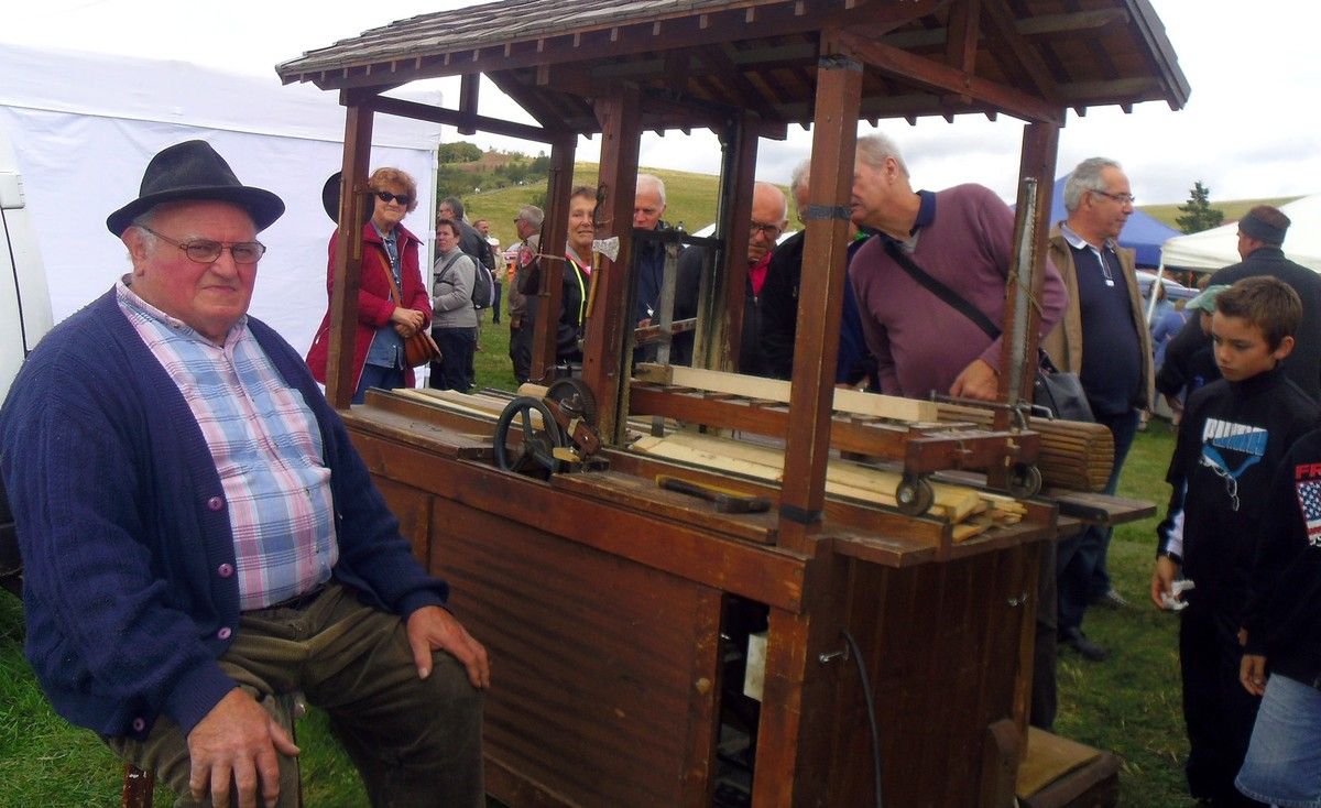

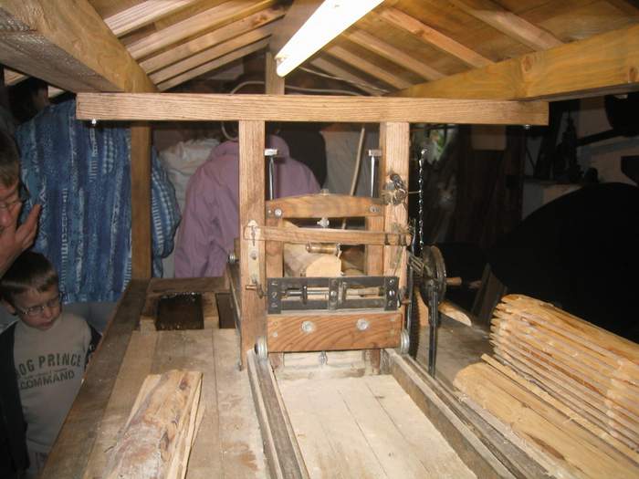

J'ai fouillé un peu et j'ai trouvé diverses choses dont une photo de chez George ou on voit bien les dormants. On voit aussi le serrage sur une sorte de martyr avec des traces de colle. C'est pas hyper pratique mais c'est pas si bête je trouve pour les petites épaisseurs.
https://s-media-cache-ak0.pinimg.com/73 ... beacde.jpg
caribou a écrit :je n'ai gardé que la lame que j'ai monté en scie à cadre (qui marche pas d'ailleurs, mais c'est une autre histoire :roll: ).
Vas-y, ça nous intéresse, qu'on ne fasse pas la même chose, en plus ça ressemble à une connerie... :green:
Tu avais pris une lame type "ripcut" ? J'ai regardé les lames de scie chez Dictum, ils proposent une ripcut et une "universal", pour cette dernière ça ressemble à un coup marketing mais j'y connais pas grand chose…
Et puis j'ai continué à chercher et j'ai trouvé des haut fer miniatures... ça fait quand même un bon buffet question encombrement et ça semble moins pratique qu'une bois montant (ou descendant)...
Et celle-là, taille cabanon.
http://claudegradel.pagesperso-orange.f ... efois.html
http://6nrjphi.pagesperso-orange.fr/www ... tante.html
Pour l'instant je suis assez indécis, c'est pas si simple... va falloir que je réfléchisse, ça m'apprendra tiens.

Oui mais avec ces mini haut fer, t'as pas besoin de la fosse que nécessite le bois montant. Tout le monde n'a pas non plus une fosse à dispo
Messages : 17538
Re: Une scie à bois montant ?
La fosse et la profondeur dépendent de la taille des morceaux qu'on y passe. Chez Georges il débitent des fûts entiers. Pour nous il suffit de faire des pré-débits format éclisses et table/fond (par exemple). On n'a ainsi plus besoin de fosse.
