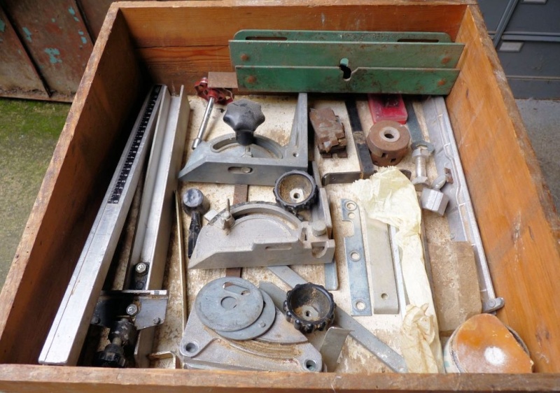

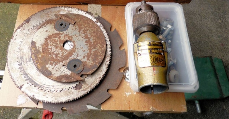

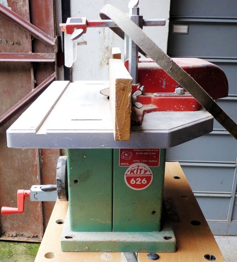

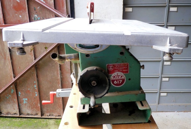

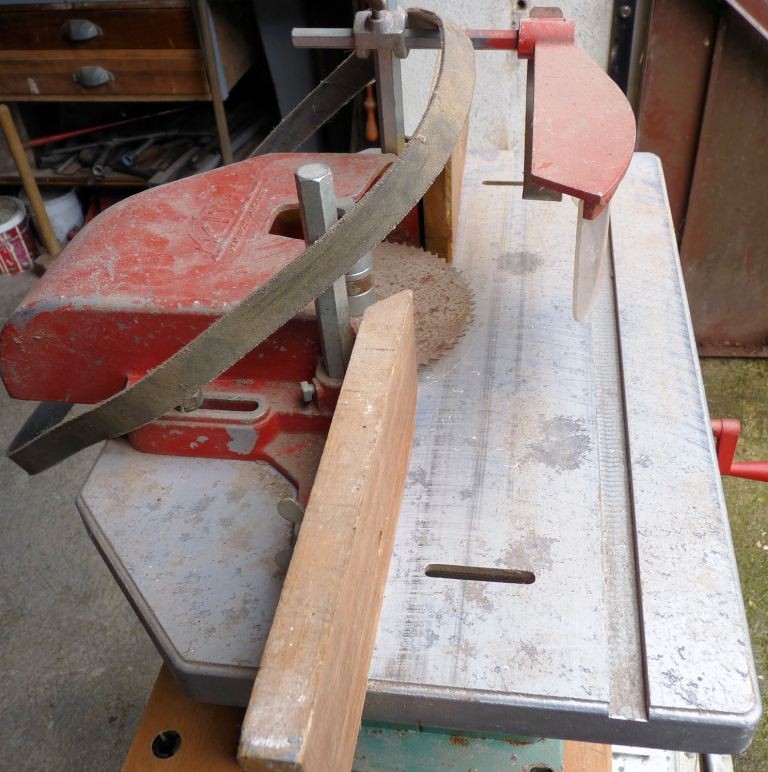

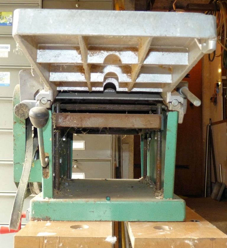

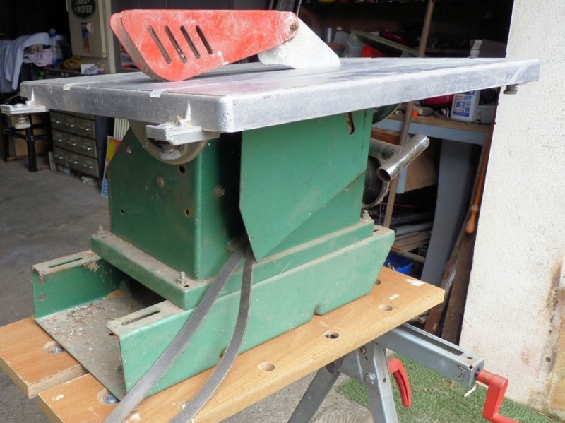

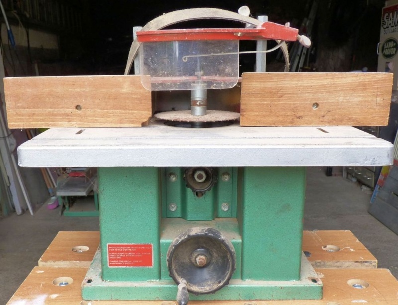

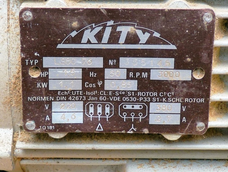

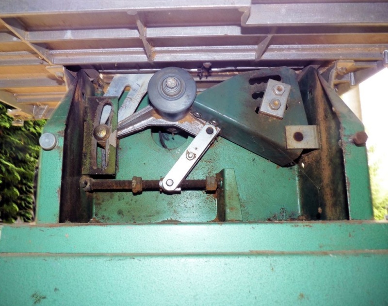

Re: combiné d'occasion kity à sécuriser (électricité)
suite à la redirection de campodunico
j ai la possibilité d'avoir ça à 300 €
donc l'ensemble degaurabot
un moteur 220 v mais en triphaser pour entrainer les 3 par courroie
mortaiseuse
scie
ça ça doit etre des lames de rechanges
differents trucs qui se montent ?
un moteur 220 v mais en triphaser pour entrainer les 3 par courroie (j ai pas le triphaser chez mes parents :| )on peut le passer en monophaser ? ou alors vaut mieux acheter un moteur ?
il ya les courroies normalement
pour ceux qui connaissent ces machines est ce que vous voyez des trucs importants manquant ou à verifier si ils sont bien present ?
j ai pas envie d'acheter un truc que je pourrais pas me servir car il manque des pièces introuvables :?
Messages : 7817
ludobag a écrit : un moteur 220v mais en triphaser pour entrainer les 3 par courroie (j ai pas le triphaser chez mes parents :| )on peut le passer en monophaser ? ou alors vaut mieux acheter un moteur ?
On a déjà assez largement couvert le sujet; mots clefs: variateur de fréquence et/ou condensateur 400V.
Tu ne pourras pas facilement le changer car il a un axe traversant et un paquet de poulies à remonter.
A moins de trouver un modèle d'époque en monophasé, ça va pas être facile.
Pour l'état général, les machines semblent avoir pas mal pris la poussière et attrapé la rouille, ce qui n'est pas idéal.
Tu es bon pour un bon paquet de nettoyages/décapages, surtout les tables et guides qui doivent glisser et être plan autant que possible.
On peut aussi imaginer que les courroies sont sèches et bonnes à changer.
Celles d'origine se trouvent encore à 15-20€ pièce (aux dernières nouvelles).
Voilà ce qui me vient à chaud.

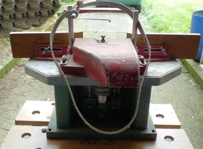

Messages : 2772
Méfiance, pour la toupie , si c'est un arbre de 20mm , l'outillage est difficile à trouver dans ce diamètre , la norme actuelle étant 30 mm et 50 mm sur les grosses machines , j'ai du mal à saisir , un seul moteur pour 3 machines , comment on passe de l'une à l'autre ?
