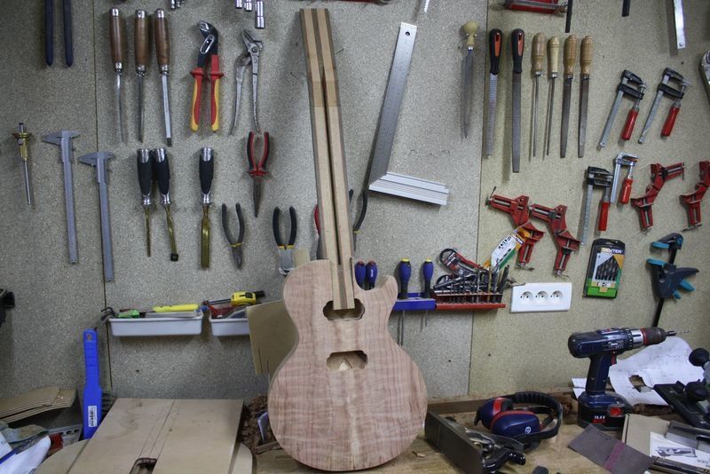

steve2a a écrit :Oui, j'imagine que tu avais du sécuriser le truc mais à mon humble avis, tu t'es un peu embêté pour rien.
Tu pouvais passer sur la dégau direct, en plaquant le côté de ton manche sur le guide, par passes de 0.5.
Je dis pas ça pour te corriger (ton gabarit est surement très efficace) mais parce que des fois, on veut tellement se sécuriser, que l'on s'imagine des guides et des gabarits qui te font perdre à la fois du temps et des occasions de prendre confiance en soi (confiance ici est un terme tout à fait relatif).
Steve
C'est vrai que c'est en pratiquant qu'on chope le coup de patte, promis, je vais faire un peu plus confiance aux outils manuels. C'est en tout cas avec des commentaires comme ça que ça stimule le plus :wink:
hyperion a écrit :Montage pour découpe à 13° FAQué! :photo:
Oh, et ça fait même pas mal :mrgreen: Merci

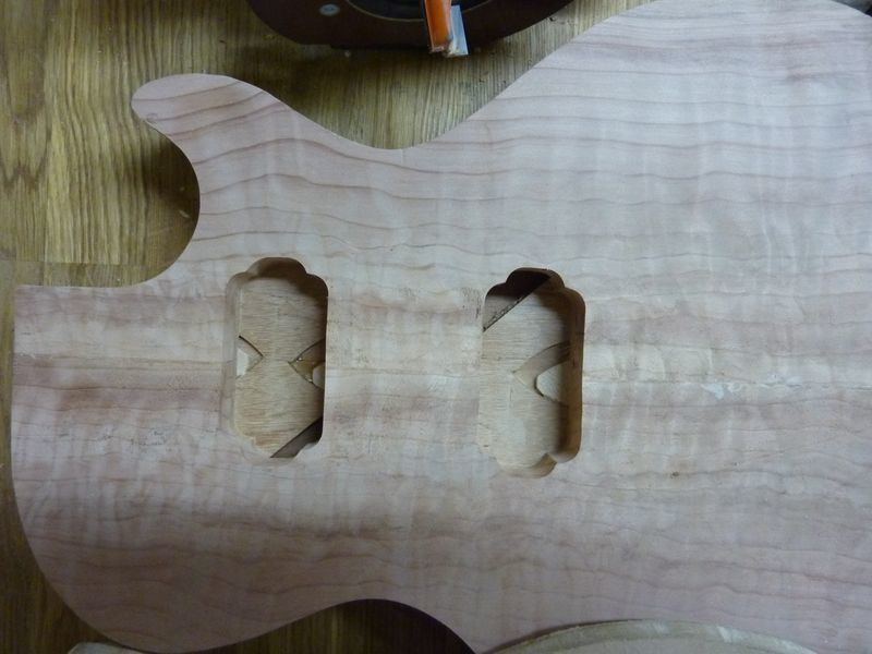

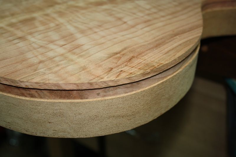

Sinon les dernières avancées :

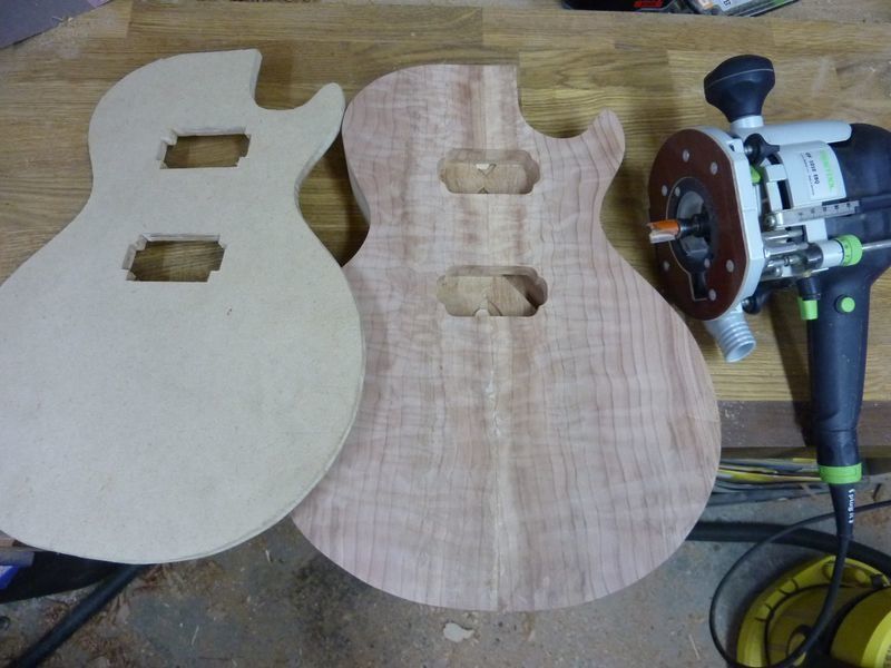

Le corps et la table collés, la table est détourée puis ponçage de la tranche corps/table.
Ensuite défonçage avec gabarit pour les micros :
J'ai retrouvé ma rainure et mes lamellos (il y en a deux rangées)

wahou excellent, j'espère que le truc à côté du corps c'est ton gabarit :lol:

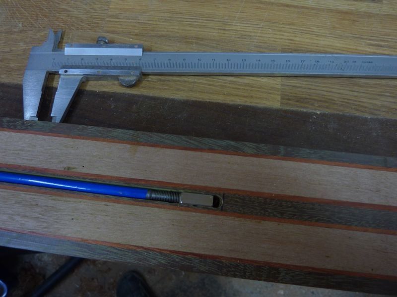

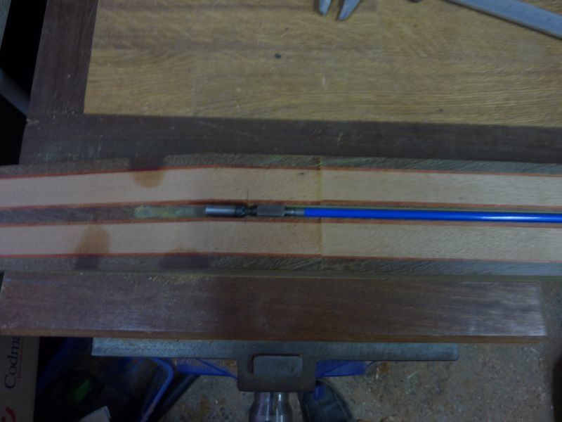

Le canal de trus rod est fait. Un côté :
Puis l'autre, je suis assez content de l'ajustage, ça rentre pile poil comme il faut

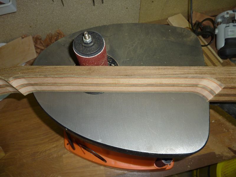

Ensuite affinage du manche à la ruban en laissant un peu de marge
Et un coup de ponceuse dessus pour mettre au propre

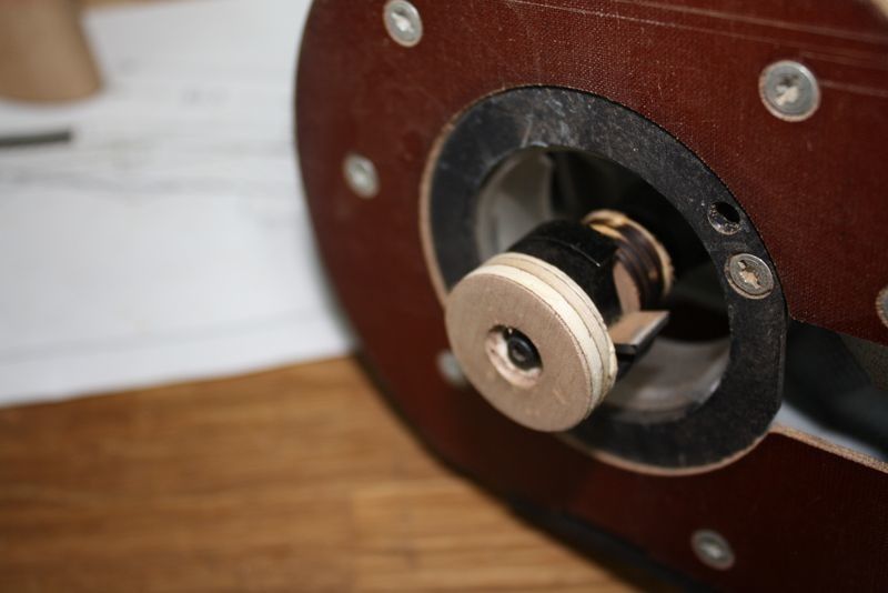

La défonce des filets, pour réaliser une clodo fraise à feuillure de la bonne profondeur : j'ai usiné des disques en CP que j'ai rentré en force sur le roulement d'une fraise à feuillure. Le gros du boulot a été d'obtenir une rondelle de CP bien ronde et sans plat :roll: . La voici
Et le résultat

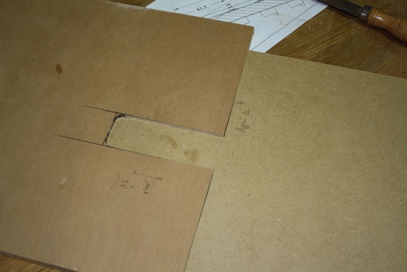

Et puis je me suis attaqué au tenon/mortaise. J'ai d'abord réalisé deux beaux gabarits tout propres et qui coïncidaient parfaitement
Mais bien sûr, ça ne peut pas se passer correctement comme dans les livres. Donc entre les gabarits qui glisse, la fraise trop courte, le Sequoïa très tendre dans lequel le roulement de la fraise s'enfonce, j'ai eu à peu près tous les emmerdements possibles.
Au final, la mortaise est rectangulaire (pas d'angle de 4°) et le tenon est légèrement bombé pour pouvoir ajuster au micro poil l'inclinaison du manche. Le prochain boulot est de tout bien mettre au propre et bien ajusté (c'est pour l'instant du travail de cochon). Mais ça matche et bien dans l'axe (ouf!)

Beau boulot, mais je doute de la planéité du manche en finissant au rouleau ponceur, on a vite fait de faire des creux, tu as un roulement combiné dessus ?
P.S: Il y a peut être que moi qui ni arrive pas :)

En fait je n'ai pas poncé le dessus du manche mais seulement le dessous et la future volute. Le dessus est raboté et propre il n'y avait pas de raisons. Et c'est vrai que la ponceuse ça fait des creux et des bosses. J'arrive à un résultat presque droit mais pas nickel. Avec des guides, pourquoi pas.
