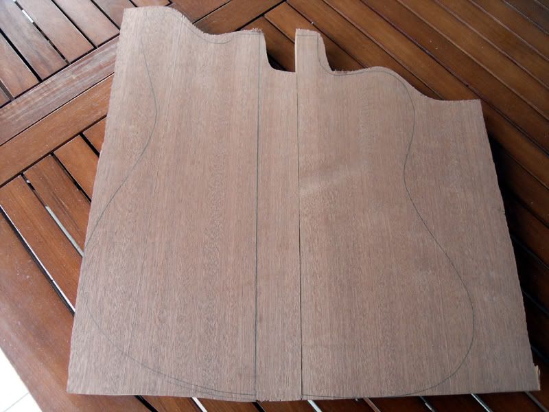

Aujourd'hui j'ai avancé un minimum dans le projet, j'ai dégotté un morceau de sapelli dans un recoin, il manquait quelques maleureux centimètres pour faire les deux ailes du corps bout à bout, j'ai donc du m'arranger pour entrelacer les deux morceaux à découper sur le meme plateau, il faut que je découpe la bande de trop et passe le morceau au rabot pour pouvoir coller correctement les deux morceaux.
Post suivant
Modifié en dernier par tubart le dim. 28 mars 2010 00:03, modifié 1 fois.
Re: Restauration Guitare "Eko" : corps en acajou (like)
c'est pénible la jazz ça a un corps énoooooooooorme :mrgreen:
les miennes j ai reduis à chaque fois :wink:
si tu as une circulaire qui coupe bien tu recoupes ta bande au moin cela sera droit et d'équerre tu t'enbistrouilleras moin pour le joint parsque mine de rien les joints sur 40 ou 45 mm c'est hard :shock:je ne peux que conseiller la degau grand modèle et passer les 2 bout en meme temps serre jointer l'un contre l'autre :clin:

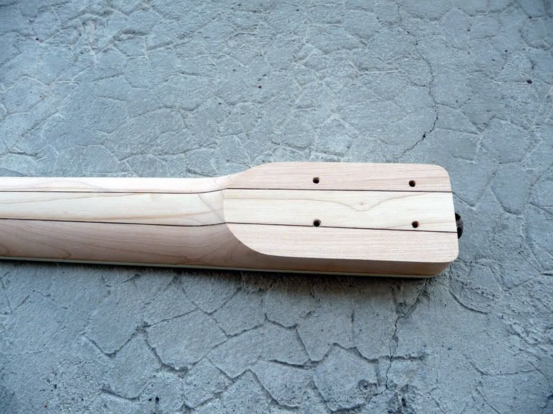

T'as rien à perdre à enlever un max de bois au talon, parce que les cotes d'origines avaient un bug de conception énorme : la quantité de bois restant sous le talon fait plier la guitare!
La photo montre bien pourquoi elles plient en deux, les Eko! Sur celle dont je te parlais au début de ton post, on avait viré pas loin de 12 à 15 mm sur le talon (à la dozuki, hardi petit! )...de toutes façons, il y a trop de manche qui sort au dessus de la table et pas assez de caisse en dessous, alors, soit tu fais un corps de 7 cm, soit tu enlèves un max au talon.
BIGSTEVE a écrit :T'as rien à perdre à enlever un max de bois au talon, parce que les cotes d'origines avaient un bug de conception énorme : la quantité de bois restant sous le talon fait plier la guitare!
Tu m'étonnes... En ce qui concerne celle que je possède ca ne va pas jusque là mais cette restauration est l'occasion de revoir cette bourde :linux:

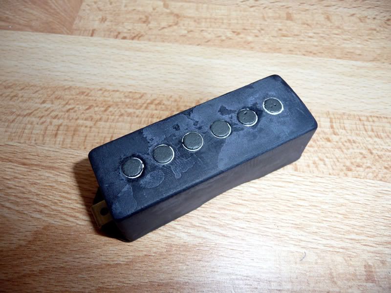

Donc, pour commencer, euh... :oops: J'avais vérifié les micros avec le multimètre que j'ai passé a un pote, qui m'a avoué récemment, après restitution, avoir entendu un "clac" a l'intérieur de celui-ci lors de la vérif du fonctionnement d'une vieille prise perdue au fond de son atelier... Bref. Un nouveau Multimètre et miracle, les micros sont OK, les 4 !!! :linux: :app:
Content il est le tub ! Bon, de fait, j'ai acheté des micros Jazzmaster pour rien... pour rien? meuh si qu'ils vont servir, et sous peu je pense... :mrgreen:

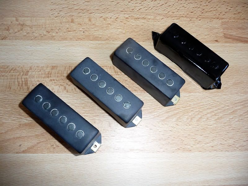

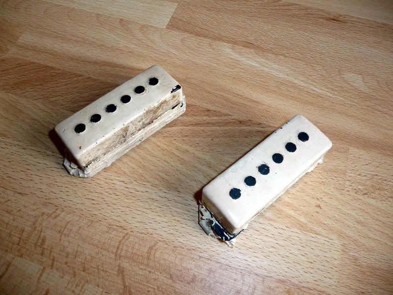

Je me suis donc lancé dans une petite restauration de ces micros, carrément fastidieuse il faut le dire (y'a vraiment des bourrins, j'vous jure :roll: ).
Donc... Vala leur tête au départ :
Une grosse couche de blanc appliquée très grossièrement au pinceau et qui a jaunit avec le temps, et pas de manière très noble façon vieille Gibson hein...
Alors on sort le racloir, on gratte et on gratte encore, pour finalement passer par un petit sablage une fois le plus gros retiré :
C'est marrant, je ne pensais pas tomber sur des plots céramique :?:
Cherchez l'erreur :

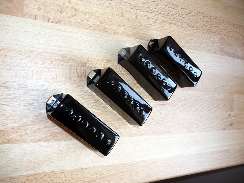

Quelques coups de bombe a peinture noire plus tard :
Je suis assez content du résultat, même si évidemment quelques poussières se sont déposées dessus :evil: Il faut aussi que j'enlève la peinture sur les plots.
Pour les micros c'est OK, il va me falloir revoir un peu le câblage.
Autre avancée (c'est assez lent en ce moment... :? ), j'ai ramené l'épaisseur du talon de manche de 35 à 27mm, pour que l'épaisseur de bois sous celui ci soit plus importante car le corps en acajou-like que je vais employer mesure 35mm d'épaisseur :
Ça ne doit pas être flagrant sur photo, mais je vous assure qu'en réalité c'est conséquent. Il me faudra à coup sur revoir le galbe du manche au niveau du talon, il devra être rallongé.
