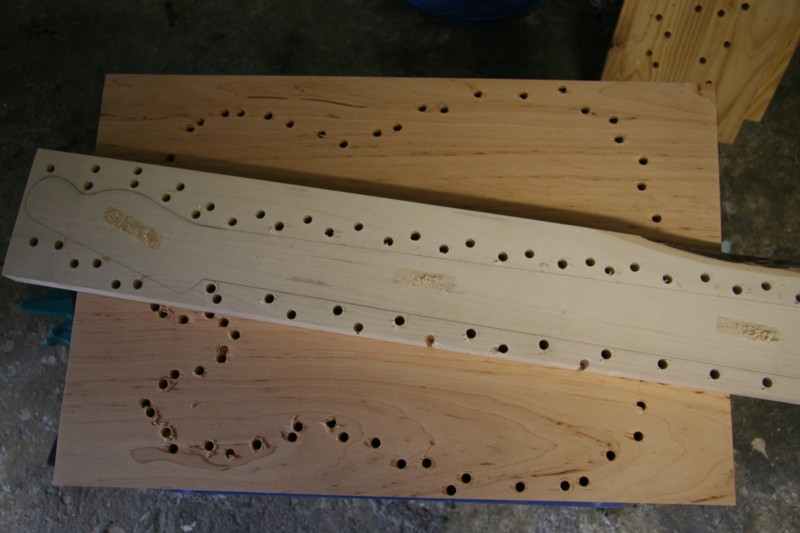

Tu mets ton doigt en dessous et quand ça fait aïe, c'est que ça doit être bon! :twisted:
Je pense qu'il faut surveiller la sortie avec la tête un peu penchée et ralentir la vitesse sur la fin et puis après on prend l'habitude avec la longeur de la mèche. C'est comme ça que j'ai déjà fait en tout cas. Les premiers trous n'étaient pas terribles, mais ensuite mieux. Sinon, je vois pas comment faire...
Arnaud
Messages : 267
Re: N4ster
Message par Arnaud »
Personnellement ( et sérieusement :sif: ) je fais un pré trou de centrage qui est débouchant avec un foret de 4 et je me sert de celui-ci pour percer des 2 cotés .
Neerb
Messages : 497
Re: N4ster
Message par Neerb »
Réré a écrit :Tu mets ton doigt en dessous et quand ça fait aïe, c'est que ça doit être bon! :twisted:
A part si on veut une finition rouge sang, c'est peut-être pas la meilleure solution ;)
Réré a écrit :Je pense qu'il faut surveiller la sortie avec la tête un peu penchée et ralentir la vitesse sur la fin et puis après on prend l'habitude avec la longeur de la mèche. C'est comme ça que j'ai déjà fait en tout cas. Les premiers trous n'étaient pas terribles, mais ensuite mieux.
Ca me paraît aussi un peu approximatif comme méthode et pas très fiable. C'est le meilleur moyen de faire un trou de travers à mon avis...
Réré a écrit : Sinon, je vois pas comment faire...
C'est justement pour ça que je pose la question, vu qu'apparement certains savent :mrgreen:
La méthode d'Arnaud m'apparaît déjà plus sensée :)
Caribou et Jipé, vous faites comment concretement? (si c'est pas un secret ;))
ganmor
Messages : 1064
Re: N4ster
Message par ganmor »
ben moi je fais un avant trou tout fin pil poil dans l'axe et je perce moitier/moitier comme ca je suis sur du centrage
Re: N4ster
quand on sait la longueur de la pointe la hauteur à percer ça roule
donc formule :mrgreen:
hauteur à percer - 1/3 de la hauteur de la pointe = hauteur à règlé sur la butée de la perceuse à colonne
par contre version jp :shock: je le ferais pas à la mano :oops:

Alors j'ai refait des trous plus proches des bords en serrant très fort le martyr avec le bois. Globalement moins d'éclat, sauf à 2 endroits qui du coup sont très limites, mais je pense que ça devrait passer.
Pas contre, je vais me faire gronder pour ça... :oops:
J'étais tellement confiante après 5-6 trous, que j'y suis allée plein pot pour les autres! Pis j'ai rien senti! Il va sans dire que le martyr ressemble maintenant à un gruyère... :lol:

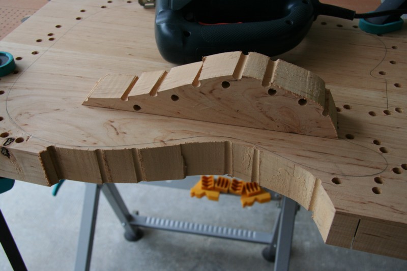

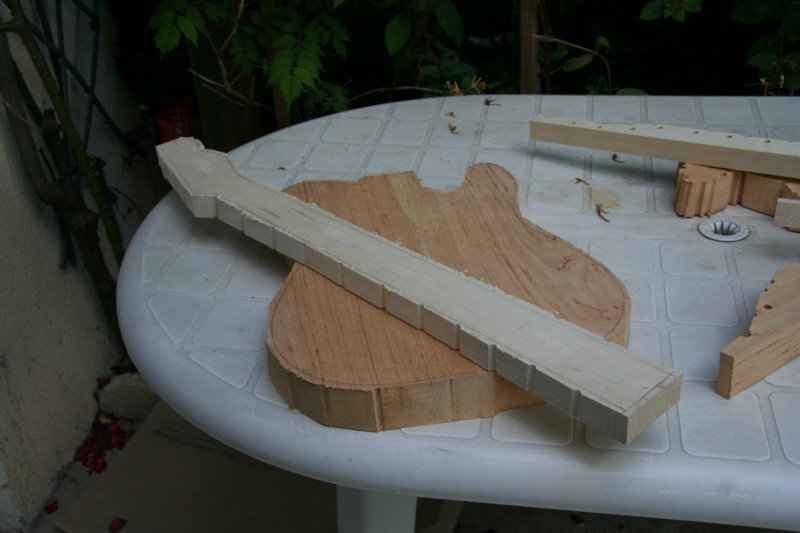

Ca y'est, j'ai détouré grossièrement : un bon week-end qui commence!

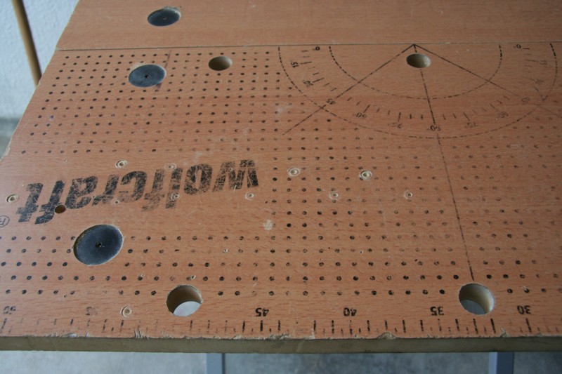

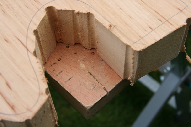

Et après la séance du train pour Pau avec la perceuse, ben j'ai fait une autre bêtise avec la table. :app:
Pourtant, quand j'ai placé le corps avec les serres-joints, je me suis dit qu'il faudra que je m'arrête avant de détourer tout le neck-pocket... Mais j'ai oublié en l'espace de 2mn... Misère... :oops:
Moralité, faire des pauses, ne pas se hâter et surveiller régulièrement l'état d'avancement!
Prochaine étape, test de la défonceuse.
Messages : 14897
Re: N4ster
Ho ben ça va !!! elle est encore en bonne état ta table d'établi :)
Messages : 2797
Re: N4ster
C'est la règle d'or , pas qu'en lutherie d'ailleurs :D
