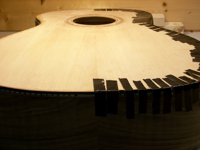

Re: OM santos filets en citronnier , plus jamais !
Alors j'ai édité le titre , mais je le répète , plus jamais , les filets en citronnier , c'est terminé , je ne m'embarquerai plus dans une galère pareille , c'est d'un chiant , tout se passe bien et crac sans prévenir , sans forcer plus , d'un coup sans savoir pourquoi , ça pète .
les petits filets noirs et rouges qui vont bien eux :mrgreen:
Et le champ de massacre , il y a eu du bris , et du coup , ça m'a fait faire du bruit
Ouais , j'abandonne le citronnier , l'après midi d'hier et la matinée , aujourd'hui , pour un seul filet cintré et encore il est tout vrillé , j'en avais débité 8 quand même  :siffle:
Donc ce sera érable ondé , 10 minutes pour cintrer 2 filets , qu'est ce que c'est reposant
 Re: OM santos filets en citronnier , abandon .
Bon bin voila , ça c'est fait .
Je ne sais pas encore si je tente une petite teinture jaune sur les filets érable , pour rappeler le jaune du citronnier de la rosace , qu'en pensez vous ?

Re: OM santos filets en érable
Juste histoire de remonter un peu de la page 4 , quand même
les filets du fond avec les copeaux .

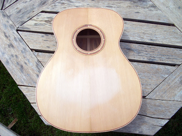

La caisse est finie , filets posés
Bon il en fallait bien une , donc , j'ai pas réussi à centrer le joint de filets sur le filet du fond
En revanche , une fois n'est pas coutume , j'ai pas trop mal réussi les coupes d'onglets , c'est loin d'être parfait , mais par rapport aux catastrophes que je fais habituellement :mrgreen:
