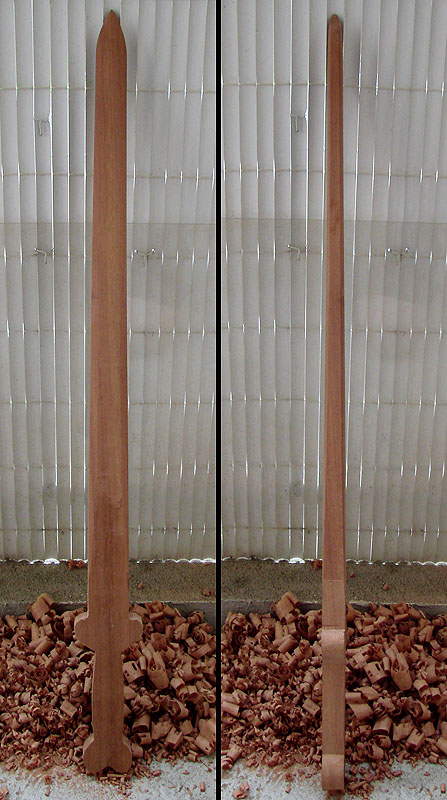

Re: Glaive et bouclier - Du copeau !!!!! - P3
Yopla :)
Ce soir j'ai fait quelques copeaux!
Encore un peu de taff en rabotage!
