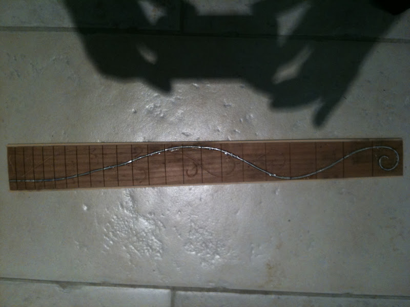

Allez zou ! On colle !
Collage des morceaux d'allu du canal principal qui étaient déjà prêt. Je les ai quand même reverifié pour être sur de l'ajustement avant de coller.
Par ici ... =>

moi je crois que ça va être super cet arbre
j’attends de voir ça avec impatience
Messages : 15942
Re: Projet 1-LP Orme+Merisier: Collage des incrusts touche
Moi aussi, je suis curieux de voir le résultat final :D

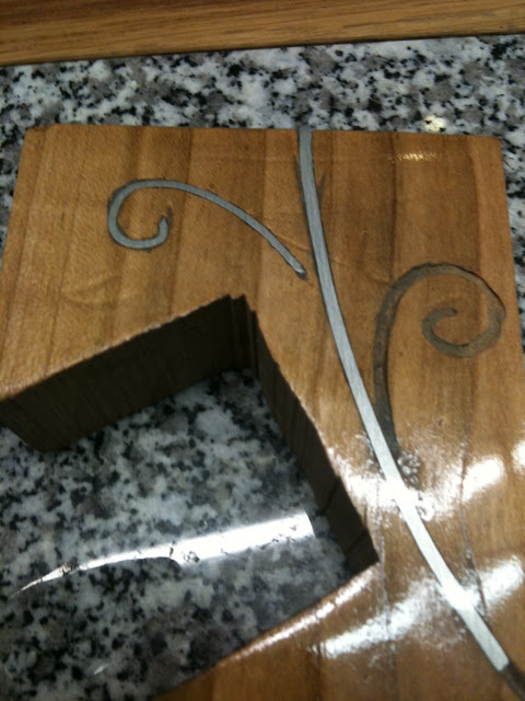

Surtout que le dessin est loin d'etre l'activite ou je me distingue le plus.
Bon a defaut de la voir finie, voila déjà les photos de la totalite des incrust terminées mais non collés.
Collage aujourd'hui aprés ajustement de certaines pieces.
Ponçage peut etre demain. :linux:
Bon mais quand même juste pour le plaisir voila un avant gout du resultat final réalisé sur une chute de cerisier.
C'est volontairement trés grossier pour voir le résultat sur les erreurs de dremel. Ca n'a pas ete poli et j'ai passe le vernis à l'arrache hier soir. Mais ca donne une idée
Ca rend quand même vachement mieux en vrai ... :siffle:
Ca y est : collé ! :roule:

Selon moi, ca rend déjà vraiment pas mal !

Vraiment chouette l'incrustation, ça devrait rendre super. Déjà sur la chute ça donne !

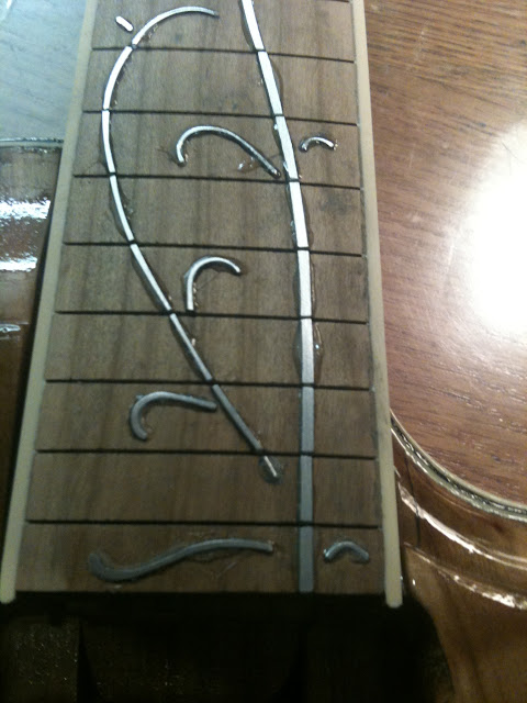

Pour le plaisir, voila quelques images, après un léger coup de poncage sur la touche pour descendre le fil d'allu de maniere à l'aplatir, et mise en place des incrustations de nacres sur les boutons
La Suite... =>
Modifié en dernier par neskweek le jeu. 22 déc. 2011 11:29, modifié 2 fois.
Re: Projet 1-LP Orme+Merisier: Collage des incrusts touche:Fait!
J'arrive pas a faire abstraction des grosse bavures de colle, désolé :lol: Je commenterais quand tu auras bien tout poncé :wink:

+1 j'ai du mal à faire sans la colle (je me suis même dit avant de lire "merde, ça avait l'air d’être une bonne idée, mais il s'y ai pris comme un pied !").
Comme quoi ! Allez ponce nous ça qu'on s'émerveille !

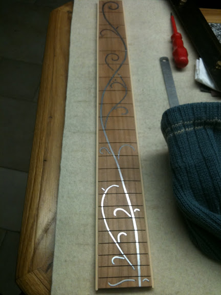

Bien donc hier mon père a poncé la touche (parce que j'ai encore du mal à poncer correctement sans faire de trou Image )
Bref voici le résultat, pas final mais presque.
Au final je suis assez content de moi j'esperai arriver à un tel résultat mais je ne pensait pas y parvenir.
Bon, après s'être jetté des fleurs (c'est gratuit et ca fait toujours plaisir Image ) on va passer aux soucis Image:
La touche est un peu moins épaisse que prévu sur le plan, tout comme le manche. Après avoir vérifié sur des modèles sortis d'usine et certaines specs sur le net, ca ne devrait pas trop poser de problème.
Cela dit il me faudrait descendre un peu plus sur la touche pour corriger mes anneries au marteaux. J'ai fait quelques pocs lors du martellage de l'allu. Voyez plutôt :
Image Bon je m'en doutait: le bout n'était pas assez enfoncé donc il s'est barré au poncage ... Je pensait quand même que ce serait pire. Les taches restantes sont en fait plus basse que le niveau général
Image donc ici quelques petits points mais rien de génant
Image Ici, 5eme case, un joli poc de marteau juste au dessus de la volute
Image7eme case : mon plus beau poc ... et griffures de lime... le trou sur la 9eme : trop profond , erreur avec le dremel, mais je le savais deja. Il est moins apparent en réel le vernis devrait compenser.
Image 17eme case : Erreur de dremel ... Trop profond pour être rattrapée au poncage
Bon donc déjà y a un enseignement à tirer de la :old: :
Surtout ne pas passer des journées complètes dessus: j'ai commencé par les parties basses de la touche et au final cette partie est nif (le trou en 17 eme case c'est en voulant reprendre un peu le canal plus tard).
Par contre les parties hautes (1ere à 12eme case) la journée était en train de faner et moi aussi d'ailleurs... le résultat est moins propre Image .
Pourtant j'avais fait des pauses.
Vaut mieux se prévoir 4 demies journées que 2 journées complètes !
Cela dit j'aimerais bien essayez de fignoler un peu pour masquer le plus possible mes erreurs.
Qu'en pensez vous sachant que le manche est déjà trés fin lui aussi:
- Je ponce un peu plus pour retirer les taches/griffure au risque d'avoir une touche non conforme au plan (à 1mm prés)
Ou
- Je ponce pour retirer les griffures, et ensuite je frotte juste au doigt pour eclaircir les tâches restantes ?
Ou
- Tant pis ... Tu laisse comme ca : c'est la dure loi de l'apprentissage ! :fessee: Plus souple sur le planté de marteau ! Image
A moins que vous n'ayez d'autres suggestions.

Perso je poncerais pour que ce soit nickel et je mettrais un ou deux morceaux de placage entre la touche et le manche pour compenser la perte d'épaisseur.
Tu prend un placage clair très proche de ton filet de contour et on ne verra rien du tout :)

excllente idée le placage. Ca te permet de faire ce qu'il faut tout en restant dans le plan.
Eh bah ca rend vraiment vraiment bien ces inscrust à l'alu. C'est joli et ca colle bien avec le bois !
(A garder dans un coin de la tête)

J'avais pensé à un truc du genre mais je n'ai pas pensé à l'ajouter à la liste : je doit pouvoir retirer même le binding plastic (collé à la néoprène), coller un morceau de placage sous la touche et coller un autre binding à la place.
Non ?
Parce que je ne suis pas sur d'avoir de quoi faire un placage clair.
Sinon je plaque dessous direct avec du cerisier.
Après si je descends d'un milimètres les pocs devraient disparaître et, une fois le tout assemblé, en haut du manche je devrait avoir un truc comme 2cm et des brouettes.

A mon avis essayer de faire quelque chose qui ne se voit pas avec des matériaux différents serait une erreur (filet en plastoc + plaquage bois clair). Le mieux serait de faire au contraire quelque chose qui tranche genre c'est fait exprès trois plis noir, blanc,noir par exemple et là finalement c'est la classe !
Messages : 14892
Re: Projet 1-LP Orme+Merisier: touche incrustée et poncée
Fonzy a écrit :A mon avis essayer de faire quelque chose qui ne se voit pas avec des matériaux différents serait une erreur (filet en plastoc + plaquage bois clair). Le mieux serait de faire au contraire quelque chose qui tranche genre c'est fait exprès trois plis noir, blanc,noir par exemple et là finalement c'est la classe !
C'est ce que j'allais dire :)
C'est bien connu, "le meilleur moyen de cacher un joint c'est de le rendre apparent" :)

Donc la touche fait 6mm de haut (sur l'axe biensur) et sur le plan elle devrait faire 7mm ....
Bon autant dire une paille, et je dis ca après avoir poncé pour virer les defauts (operation reussi au passage :D)
Mais j'y reviendrai plus tard.
Donc pour nouel :D reception des micros et des cages de micros et ...
D'une housse rigide (un grand merci à Alex & Guillaume)
Les rejouissances passés on se remet au taf.
Alors après un essai de frettage (qui n'était pas si degeu) au marteau sur la touche en chêne mon père a estimer qu'il était préferable de faire une calle pour les presser à la perceuse à colonne.
Donc on a pris un morceau de bois (je crois que c'est du cerisier la) qu'il a decoupé de manière à obtenir une rigole au radius de la touche, et on a pressé ce morceau sur la touche en chene de maniere a former un moule pour la frette
Après découpage des frettes à la scie à métaux . On a essayé plusieurs manières pour les caler sans les déformer et le mieux c'était entre deux morceaux de pins dans lequel on scie une rigole avec la scie à métaux justement.
Une fois découpés on place le morceau dans la calle en pin sus-cite et on lime 2mm sur le tenon de chaque côté
Et après il n'y a plus qu'à présser
Et ca se fait gentillement et assez rapidement à deux
5 frettes en 2h le matin
le reste en 2h30 l'après midi
Hop, un coup de lime pour réduire les frettes et après une longue discussion sur l'angle à donner pour bizotter les frettes, un coup de ponceuse à disque
Un petit coup de perceuse à colonne pour les reperes de cotés et vala.
On ne voit pas sur ces photos, mais, sur la 12eme case, les reperes ne sont pas centrés , inutile de me faire la remarque: c'est normal ;)
Mais revennons à ce problème de touche.
En fait ce n'est pas tant la touche le problème, mais la table.
N'ayant pas galbé la table je me retrouvai avec une table trop élevé au niveau de la touche alors qu'elle est à la côte au niveau du chevalet. Revenons un peu en arriere et voyez
Donc on a quand même essayé un plaquage:
- 3mm on peut pas faire plus fin
- et plaquage clair , tout simplement parque que je n'ai pas de bois sombre a disposition (sinon j'avoue que j'aurais prefere)
et voila le résultat
Mais en y reflechissant ca posait tout de même un soucis ...
Le micro manche aurait été bien trop haut.
Donc il fallait de toute manière réduire la table à partir du second micro, donc c'est parti. Mais avant on repère pour faire la défonce des pates des micros.
Voici donc le résultat :
Mais par contre voila.
Je me tâte : est ce que le plaquage est toujours utile ?
Sachant qu'il n'y a qu' 1mm de différence en ce qui concerne la touche et que je ne pas plus descendre la table sans risquer d'affecter l'aspect esthetique, voici la question :
Avec ou sans plaquage ?
Sans
Avec (= +3mm)
J'avoue déjà pencher pour sans, mais bon je puis toujours preneur de bon conseils :)
