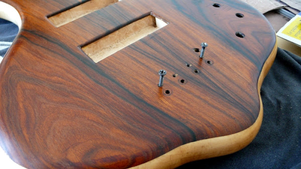

:app: :app: C'est très très beau ...

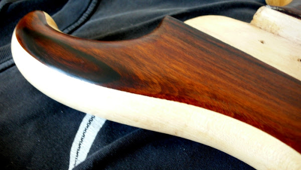

magnifique ! par contre je ne sais pas si c'est juste une impression, mais ton manche a l'air encore facetté on remarque des plats, ( et il a l'air bien mastoc :mrgreen: ) sinon, vraiment magnifique, j'admire la propreté ! :photo:

Merci des impressions.
En ce qui concerne le manche, je viens de retourner vérifier, tu me foutais le doute :p
Je l'ai fait plat au centre (j'les aimes comme ça) - et ce doit donc être une impression visuelle les facettes, liée à ce profil (il est bien arrondi et galbé sur le reste du manche, hormis le centre).
Et oui, il est mastoc :p

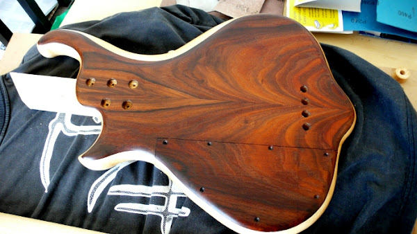

Après l'huile, la cire.
C'est satiné, c'est doux, c'est Smmoooooth. J'aime.
Il me restera à passer un tit coup de polissage encore ce soir, mais je voulais faire des photos de jour - et sans flash !
Il y a quelques détails désobligeants, mais ce n'est pas trop grave, ce sera caché et masqué :mrgreen:

elle me plait vraiment bien la ch'tite ! :app: :app: :app:

Elle est superbe, vraiment, le seul tout petit regret , j'aurais bien vu 2 couches de placage Blanc/noir entre la table et le corps...

En effet, on aurait pu embellir tout ça je pense - mais pour un premier essai "tutto manuel", j'ai joué la prudence (et les finances).

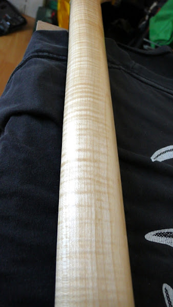

Une petite question de curiosité... C'est ma première frettée, donc, je sais pas vraiment comment ça se passe.
J'ai fait la planification - et les soudures électro.
J'en suis donc au montage et ajustement de la basse.
Avec le test 1ere frette/12e frette, je regarde l'espace à la 6e - et il n'y a aucun espace (mes cordes sont au contact des frettes de la 1ere à la 12e frette à peu près - les autres cases sont jouables et la première impression de l'électro est plutôt bonne, au passage). Donc, je dois courber mon manche.
ET là, rien en se passe vraiment (j'ai commencé hier soir).
Question : l'érable (sur un manche un peu épais), ça met du temps à se courber ?

Tu l'a desserré de combien de fraction de tours ton truss?
Ha j'oubliais: :app:
Re: Basse Absinthe : en cours de distillation.
Alors je sais pas d'où vient la légende qu'on doit laisser reposer un manche pour le régler au truss...
Si tu tournes, ça doit bouger!
Attention sur une basse ça tire fort, ton manche doit être un poil courbé, tu regardes le manche dans l'alignement en la tenant sur la tranche, si tu n'a pas l'impression que ça bouge c'est que tu tournes pas assez.
Si ça bouges toujours pas, t'es dans la m**de... :mrgreen:
Si tes cordes sont spaghettis tu dois courber un peu plus et augmenter l'action, attention que l'action ne soit pas trop basse aussi, un si grave par exemple on descend rarement en dessous de 2.5mm à la douzième, à moins d'avoir un diapason de 35 ou 36 pouces.
Pour les autres cordes tu dois les régler de manière à ce que ça ne frise pas au jeu, plus la corde est petite moins elle vibre fort plus tu peux la rapprocher du manche.

Bon, j'ai fait la patate je crois avant de poster
J'ai desserré un peu le truss, réglé l'action à 2,5 mm au niveau de la 12e frette (ce qui place mes pontets assez hauts) - et miracle de mon ignorance, il est apparu un espacement de 0.5 mm à la 6é frette lors de mon test de courbure (ce que je voulais, donc, c'est bon).
Alors, en premier lieu, j'suis content, elle sonne juste.
Deuxièmement, l'électro est vraiment sympa. Elle a un son assez clair (l'érable je pense), voire métallique (mais ce doit être les cordes, des Dr String Fat Beams) - et un gros, très gros sustain. Elle tient la note comme j'ai jamais entendu ça (du moins, sur mes autres basses).
Alors, pas de photos, pas encore, puisque c'est pas fini : un des boutons en bois que j'ai acheté ne rentre dans aucun des potars (mauvais usinage je pense) - et il me manque aussi le bouton double (et oui, quand on sait pas lire ce qu'on achète, on assume :mrgreen: ). Donc, j'en recommande un lot, cette fois-ci en noir, je pense, pour rester dans le ton de l'accastillage).
Les samples suivront.

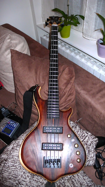

Allez, comme tu insistes, une petite photo en attendant (j'ai mis des boutons dorés dessus en attendant, c'est pas trop mal, j'aime bien, ça tranche).
Pour ne pas troller, je pense que c'est plus l'influence des cordes qui donne cet aspect là - mais en ayant monté des vieilles Rotosound Black Nylon dessus (pour le fun et le test), c'était légèrement plus clair que sur mes autres basses).
Par contre, pour ta curiosité précédente concernant l'électro Nordstrand, c'est pas mal du tout - bon, c'est ma première active, mais je suis assez enthousiasmé par le son
Des exemples sonores seront plus parlant, dès que l'atelier aura retrouvé son rôle de bureau et de studio - après un sacré ménage :mrgreen:

ah me parle pas de ménage... Bon courage :sif:
Jolie magnifique ! ca le fait ! Cette table aie aie aie je l'adore ;-) Oué, comme tu dis, c'est sympa les boutons dorés. Mais c'est clair que du noir pour aller avec tout le reste, ce sera probablement mieux !
