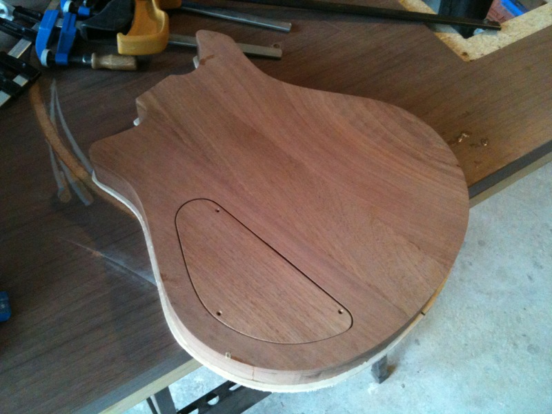

quelques petites avancées hier soir.
J'ai fait ma feuillure pour la trappe électro à l'aide de bagues de copiage.
Première étape, étant donné que j'avais le gabarit du couvercle aux cotes finales, création du gabarit à l'aide de la petite bague de copiage.
Ensuite en changeant de bague (on passe à la grande), feuillurage de la trappe.
Et enfin, première boulette !!! Lors du copiage du gabarit en utilisant la bague de copiage, un rayon était plus petit que la bague elle même. Donc en gros, la bague touchait pas partout sur le gabarit... De plus mes bagues étant des m***** Ryobi, elles ne sont pas précises (faut que j'en achète des biens!)...
Ce qui me donne une feuillure avec 0.5 à 0.8 mm de gras autour (trop grand) et un rayon non respecté...
Manque de pot, j'avais déjà découpé le couvercle et après feuillurage, le couvercle rentre mais super gras.
Je vais donc devoir refaire un couvercle avec mon gabarit "fille" en utilisant la petite bague de copiage et la même fraise que lors de la découpe !
De cette manière, j'aurais un couvercle et une feuillure qui jointent mieux, même si tout cela ne sera pas aux cotes du plans... Ca ne devrait pas trop se voir.
J'ai ensuite collé la table sur le corps, c'était acrobatique. J'ai dû rajouter des serre-joints en cours de collage, ça gondolait légèrement et j'avais un petit jour au niveau du joint, mais c'est résolu.
Place aux photos :
Le dos avec feuillure
Le dos avec couvercle (on voit bien le jeu, faut que je refasse le couvercle...)
Le collage avec une pluie de serre-joints et un peu de poids pour bien plaquer
Le démoulage, ça jointe bien.
Enfin, concernant la finition, vous m'avez décidé, je vernirai le tout après teinte.
La suite au prochain numéro !!

Si tu n'as que 0.5 de jeu dans la feuillure, à mon avis c'est pas si mal, c'est juste ce qu'il faut pour compenser l'épaisseur du verni (d'autant plus que dans ton cas la plaque aussi est vernie). C'est vrai que sur la photo ça a l'air large, mais ne jette pas cette plaque au feu tout de suite (ça ne t'empêche pas d'en faire une autre plus ajustée pour comparer).

J'ai une autre idée: binding autour du couvercle!

Deux bonnes idées!
Je testerai lors du vernissage, si trop de jeu, je reponçe et je pose un filet!!
Merci pour vos conseils!

Et le résultat de tout ça:
Pour ce qui est de la fissure du corps, ma mixture a bel et bien été absorbée par le bois... Il faut que j'en refasse...
Et pour finir, le petit montage "branlette":
Ca avance pas trop mal !!! :linux:
EDIT: La suite

Je viens de finir de poser les filets partout. Vraiment pas facile!! J'ai eu beaucoup de mal à mettre en forme celui de la petite ouïe... Du coup y'a des jours... Et l'érable c'est dur à reboucher sans altérer la teinte naturelle...
Il me reste le perçage pour le jack et la défonce du manche à faire.
Donc demain --> j'attaque le manche!!!
Je mettrai des photos de tout ça en suivant.
Bonne nuit les lutheux! :linux:
