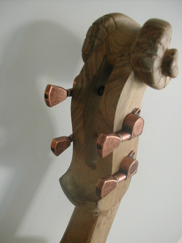

La tête :
-SUITE-
Modifié en dernier par Oktave le mar. 1 déc. 2015 17:46, modifié 1 fois.

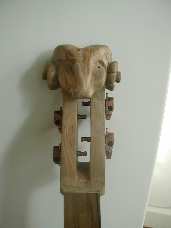

jolie cette sculpture de tête
Messages : 2139
Re: Gourd Banjo
Message par Alexlyvity »
waouh ! méga classe ! :shock:
c'est gravé avec quels outils ? Un simple canif ?
Si tu as des photos de la sculpture en cours je suis preneur :beer:
Messages : 16006
Re: Gourd Banjo
Superbe cette tête, bravo :yeap:
Junah
Messages : 6083
Re: Gourd Banjo
Message par Junah »
Très beau effectivement :yes:
kerosen
Messages : 570
Localisation : Meaux
Re: Gourd Banjo
Message par kerosen »
whooo ! belle bête ;)
par contre le manche fait riquiqui à côté je trouve .... t'aurais une vue d'ensemble ?
pouet .
36seb
Messages : 7716
Localisation : Issoudun
Re: Gourd Banjo
Message par 36seb »
?? tu kl'as alignée comment la tête ?
C'est pas de travers ?? :green:
Je rigole :cnul:
C'est du beau boulot, bien réalisé :app:
Oktave
Messages : 156
Enregistré le : mar. 15 mai 2012 11:57
Re: Gourd Banjo
Message par Oktave »
Merci :D
Alexlyvity a écrit :c'est gravé avec quels outils ? Un simple canif ?
Principalement gouge et ciseau. Avec aussi un peu de scie et de rappe à l'occasion.
J’essayerais de prendre des photos en cours quand je ferais le talon.

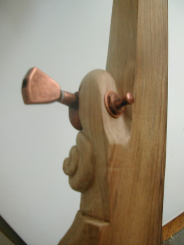

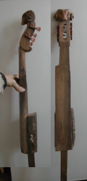

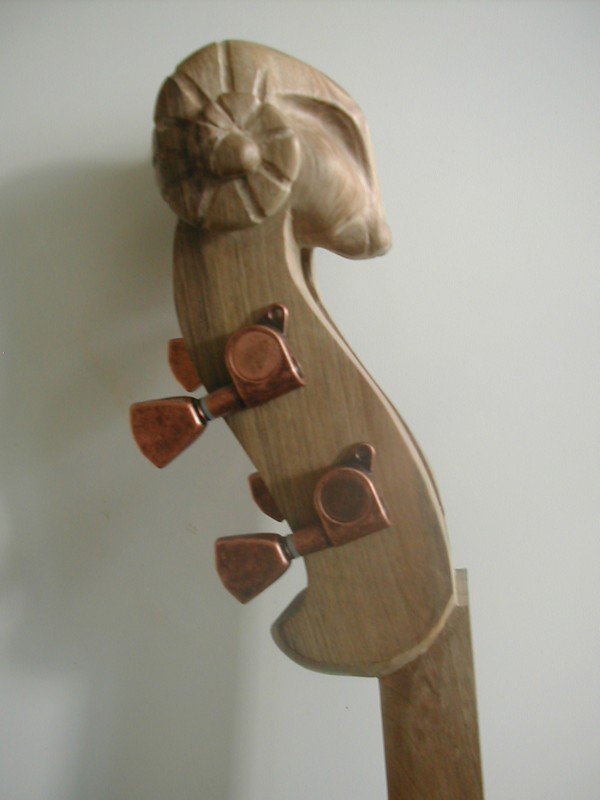

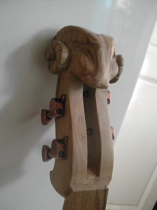

kerosen a écrit :par contre le manche fait riquiqui à côté je trouve .... t'aurais une vue d'ensemble ?
Ya qu'a demander :
A la sortis de la tête le manche fait 37mm de large et 25 d'épaisseur. Je pense que c'est la dernière photo surtout qui donne l'impression qu'il est plus petit qu'il n'est.
36seb a écrit :tu kl'as alignée comment la tête ?
Je rigole :cnul:
Si un peu, enfin pô autant que ce que la deuxiéme photo laisse croire quand même !
Voilà c'est comme pour la minceur du manche, c'est pô ma faute à moi c'est la faute à les photos ! :siffle:
Ce qui m'embête un peu plus c'est le défaut de symétrie de la sculpture. La corne de droite ressort moins que l'autre (idem joue et oeil). Je les vue en cours de route mais je savais pô s'il valait mieux rebouffer à gauche pour avoir tout pareil des deux cotés ou faire avec pour avoir au moins une corne qui ressorte bien et joliement !? Bref moche mais symétrique, ou un coté mieux que l'autre mais asymétrique ?! Dans le doute j'ai fait comme ça en me disant que je pourrais toujours rebouffer si ça jure trop ... Maintenant en le regardant, d'un coté je le vois bien (en même temps c'est normal puisque je le sais et que je me pose la question) et d'un autre je me dit que c'est un peu limite mais ça passe.. qu'à vouloir faire mieux je risque de faire pire !?
Bref y'a qu'à dire que c'est fait exprés. Que c'est pour lui donner un petit coté "fait main" :green: (Tout ce paragraphe pour en arriver là ?! :roll: Toute mes excuses à ceux qui aurrait lus jusqu'au bout :bol: ).

Messages : 4454
Re: Gourd Banjo
La dissymétrie n'a rien de gênant sur ce genre de sculpture à mon avis (j'ai moi même un oeil plus ouvert que l'autre!).
C'est très sympa, bravo!

Pronto a écrit :j'ai moi même un oeil plus ouvert que l'autre!
Ça ne m'a pas sauté aux yeux ;)
Sérieusement ne touche à rien, je trouve ça tres bien comme c'est !

le mieux est l'ennemi du bien ! laisses comme ça, perso je n'avais pas vu, et une sculpture se regarde la plupart du temps de 3/4 de toute manière, tout ne monde ne prend pas un pied à coulisse pour vérifier la symétrie :)

Je compte trois sculpture, la tête, l'endrois de la 5° corde, et le talon. Du coup je partais sur un truc à peu prés comme ça :
- j'attrape à la "gorge" => je tape la tête (ça c'est fait)
- j'attrape au niveau de la 5° => je fait les contours du manche entre la 5° et la tête (pas jusqu'au bout, j'en laisse quand même un peu pour égaliser tout mieux aprés)
- j'attrape au talon => je fait.. la "queue" !? Enfin ce qui traversera la calebasse quoi.
- j'attrape audessus du talon ou sur 5° => je tape le talon
- j'attrape audessus du talon => je tape la 5°
- j'attrape "gentiment" par le haut de la queue => je fait le lien entre la 5° et le talon (normalement il devrait pas y avoir à taper pour ça)

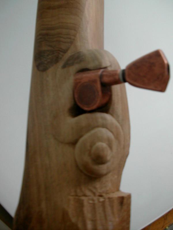

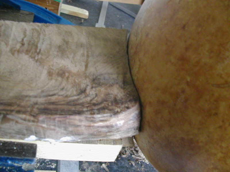

J'ai fait l'emplacement de la 5° corde :
Je ne suis pô vraiment satisfait :? Notament parce que sous certains angle mon escargot ressemble à une crotte !

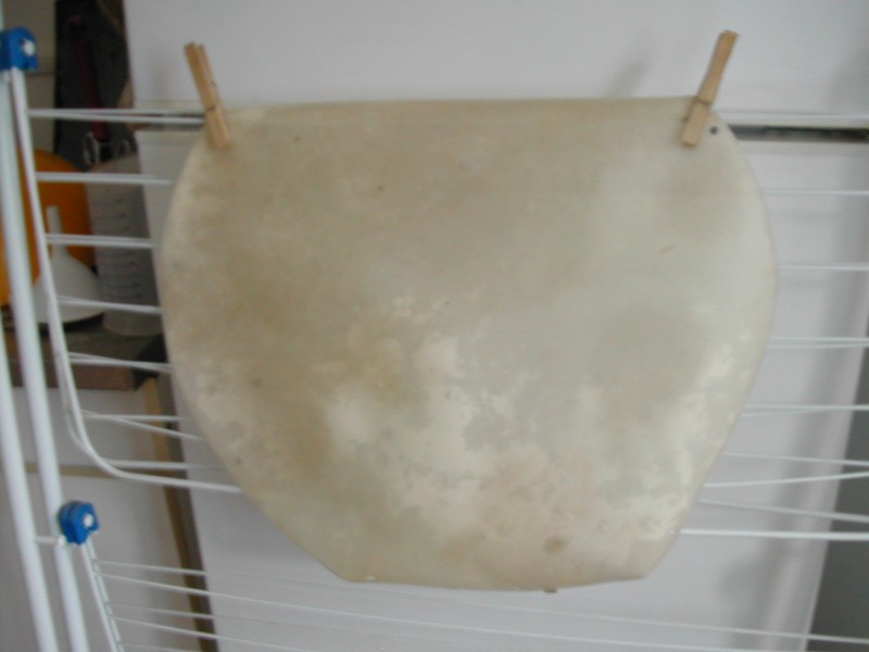

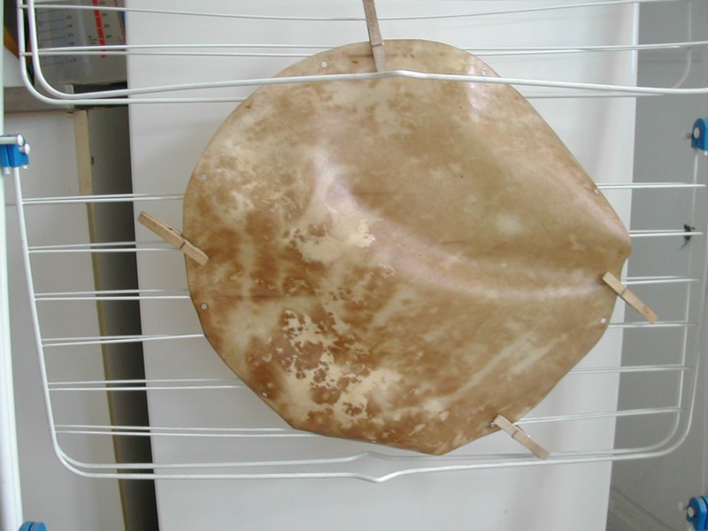

Sinon j'ai testé la teinte au café sur une vieille peau, j'ai utilisé l'espéce de liqueur ultra-concentré qui traine dans le petit bac de ma senseo depuis 1 an (oui je sais je suis un gros porc). Ça rend pô mal du tout, et il ya un petit coté lustré en prime. Peut'être à cause du "gras" du café accumulé ? Le genre de truc que seul une multi-décoction de café pourrait donner !?

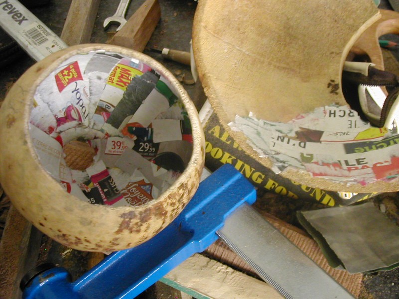

Et j'ai testé des bandes de papiers collés à la vinylique en guise de renfort de calebasse. J'en avais une petite toute fragile qui se déformer à la main (elle s'est même fendu), aprés 4 série de collage on sent bien qu'elle est plus rigide maintenant. L'idée semble bonne donc..
Je pense essayer de tailler des renforts à l'entrée et sorti du manche dans des bouts de calebasse tiré de ce que j'ai retirer en haut (puisqu'ils ont déjà un début de courbe). Les renfort en papier se serait pour le tour d'en haut.
-Suite ↓-

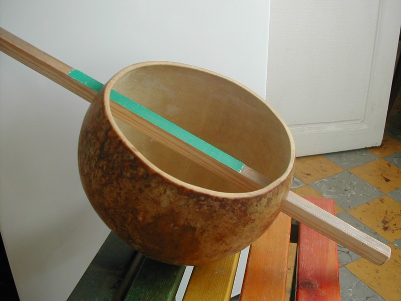

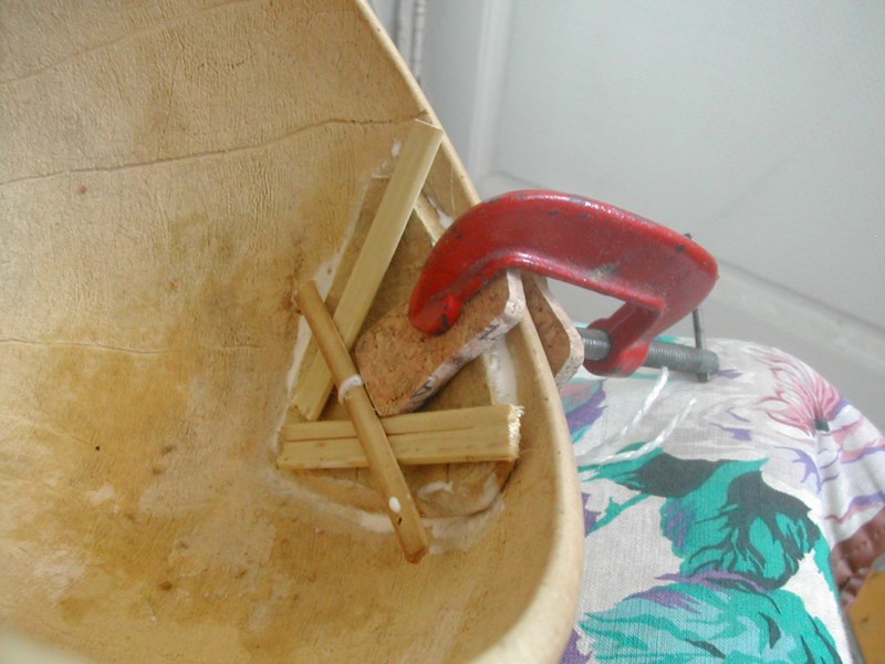

J'ai percé la calebasse, perceuse et cuter, j'ai laissé 1 millimétre à bouffer sur chaque bord pour la finition et me suis préparé une cale à poncer qui me permette de garder l'alignement (j'ai mis du 80 en papier de verre, la calebasse se ponce facile (pour vous donner une idée la peau extérieur est dur comme du bambou sur 1mm ensuite c'est plutôt comme du roseau) du coup c'est un peu gros, du 120 ou 150 aurrait sans doute était plus pratique). Le trou le plus petit devra faire 24x24 et ma cale 20x20 :

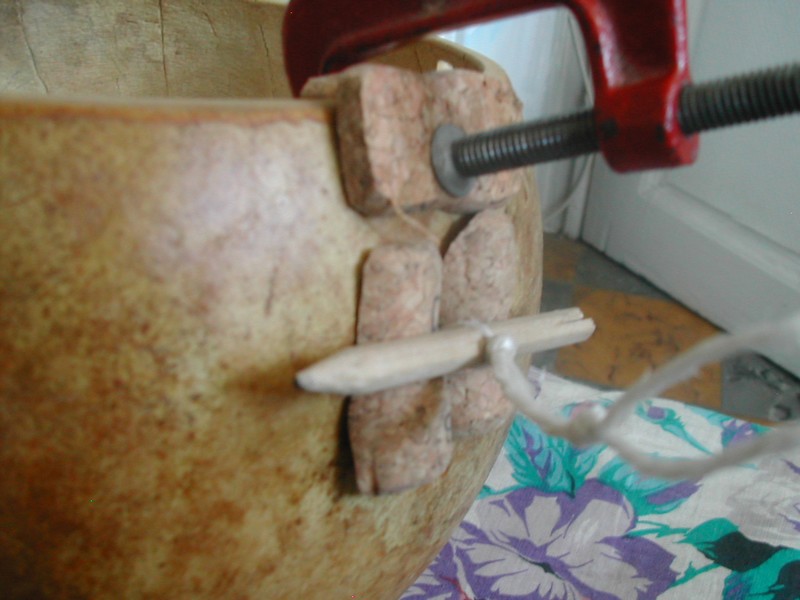

Avant d'ajuster tout bien j'ai coller des renforts découper dans les chutes de calebbase. J'ai préféré commencer à percer la calebasse avant de coller les renfort plutôt que de coller les renfort d'abord et tout percé en même temps ensuite car comme ça quand j'ajuster mes renforts je pouvais voir aussi s'il toucher bien au centre.
Pour coller j'ai utiliser une ficelle et un crayon-manivelle. Le petit serre-joint n'est là que pour donner un petit coup de main, mais en faites c'est pas lui qui sert le plus :
Aprés j'ai repercé les renfort et c'est seulement aprés que j'ai utiliser ma cale à poncer pour finir tous le monde en même temps.
Ensuite j'ai commencer à ajuster grossiérement le talon :
C'est juste pour pouvoir commencer la sculpture du talon. Une fois qu'elle donnera le contour du talon je devrais réajjusterer la jonction.
-Suite ↓-
Modifié en dernier par Oktave le mar. 1 déc. 2015 17:49, modifié 1 fois.

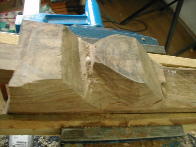

J'ai teinté la peau au café, la voici avant :
et aprés :
J'ai commencé la sculpture du talon.
J'ai déjà fait un brouillon en argile mais je vous le montre pô pour pô gacher la surprise et pis de toute façon la version bois et souvent moins bien faite que la version argile.

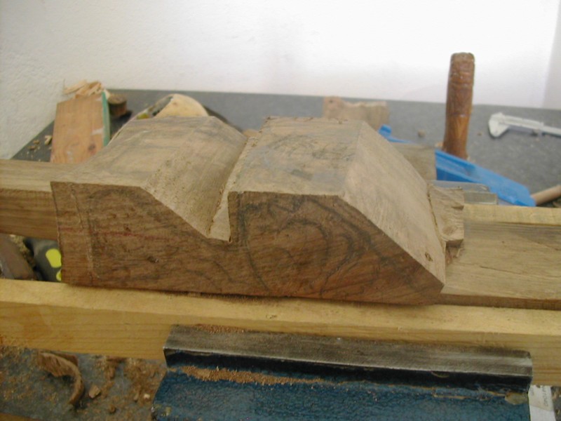

Première étape : affuter les gouge et les ciseau.
Ensuite j'ai dessiné la face et le profil, puis j'ai dégrossi le profil à la scie :
Ensuite j'ai redessiner la face et j'ai l'ai dégrossi un peu :
Fini pour aujourd'hui...
-SUITE-
Modifié en dernier par Oktave le mar. 1 déc. 2015 17:51, modifié 1 fois.

Est-ce que tu sais pourquoi la teinte café est "peu uniforme" sur la peau ? Des parties qui ont moins "bu" que les autres un peu comme le veinage d'un bois qui absorbe plus ou moins ?
