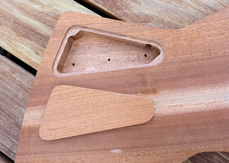

Je vais coller 3 aimants (si je les retrouve, j'en ai 40 en stock qui se promènent quelque part :siffle: ) et faire une petite encoche au niveau du coin non aimanté (comme a fait Enrico sur sa LP je crois)

:app: Superbe!
J'adore le fait d'ajouter des aimants autour d'une cavité qu'on vient de blinder!
- Messages : 7824
Re: Pas le temps de souffler...Explorer inside
C'est de la belle trappe bien ajustée, ça :baleze:
Pour retirer une plaque aimantée et sans aspérités apparentes, on avait évoqué:
- l'encoche dans un angle
- la ventouse, qui devrait bien coller... ou pas... selon la finition
- le gros aimant qui vient se coller sur une plaque de métal qu'on aura incrusté au milieu de la plaque
Y a aussi la trappe poussoir.
Genre en appuyant à un coin, ça la décolle suffisamment pour l'enlever.
J'ai avais pensé aussi, mais mes petits aimants (Ø4mm) sont étonnamment puissants, ça aurait pu être délicat
Le coup de la trappe poussoir, ça marche pas chez moi :pac:
J'ai mis 5 aimants, c'est surement trop, et peut-être que la partie creuse qui donne du débattement pour pouvoir pousser n'est pas très bien placée...
Enfin en appuyant d'un côté et avec un tournevis plat assez fin de l'autre, on finit par y arriver :mrgreen:
En fait je pense que je ne vais rien faire de tout ça.
Pour retirer la trappe, il faudra simplement dévisser un potard de la table et pousser dessus :prr:
(Pas) simple, (pas) rapide, et (pas) efficace :mrgreen:alltrax a écrit :En fait je pense que je ne vais rien faire de tout ça.
Simple, pas rapide, et suffisamment efficace.
Perso, je ne vois pas trop l'intérêt de démonter la plaque électro en 5s.
Concrètement, une fois que ça fonctionne, on n'y touche plus pendant des années
Voilà, c'est ça, donc autant aller au plus simple, d'autant que quand on doit enlever la plaque électro, l'étape suivante est souvent de dévisser un potard :mrgreen: :app:Enrico a écrit :Simple, pas rapide, et suffisamment efficace.
