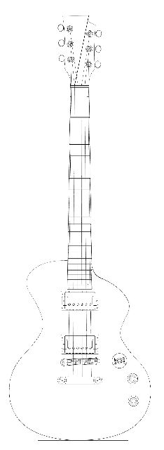

Salut à tous!
Finalement pour la tête je suis de l'avis de Manu donc je vais la changer avec celle la :
Voila j'ai mon dessin définitif, maintenant je prépare un plan détaillé avec plusieurs vues et coupes je vous le ferais voir une fois terminé.

JE viens de voir un truc, mais, le switch, où il est, il risque de gêner, non?
- nicéros
- Messages : 369
- Enregistré le : mer. 8 mai 2013 21:31
- Localisation : Perpignan
Re: 2ieme projet : la Nicécaster
pas bête... il faudrait peu être mettre un potard à la place et mettre le switch au milieu.

Tout dépend de ta façon de jouer, il est pas forcément gênant. Mais quoi que tu fasses, n'oublies pas privilégier ce que tu utilises le plus et dont tu as besoin rapidement, en général sur les grattes, c'est justement le sélecteur.

La corne du bas me dérange toujours un peu... Je la verrai bien partir comme celle de gauche, un peu plus perpendiculaire au manche.
Et pour le switch et le potard, un peu reculé serait peut-être même plus joli!

Salut.
Je pense laisser comme ça, j'ai fait le test avec la corne plus perpendiculaire et je n'ai pas aimé, ça fait trop symétrique je trouve. Par contre je recule les potards comme prévu.
je posterais les plans une fois qu'ils seront finis.

Salut tout le monde.
Je vous fait part des derniers plans que j'ai fait.
La 1ere image c'est les vues esthétiques de face et de coté que voici :
et ensuite les vues en coupe toujours de dessus et de coté:
Est-ce qu'il y a des incohérences ou des choses qui ne sont pas possible techniquement?
merci à vous !
merci à vous !

Oui, j'ai rien contre ton dos bombé, au contraire, mais dans ce cas, mets des ferrules et pas une plaque pour tes vis.nicéros a écrit : Est-ce qu'il y a des incohérences ou des choses qui ne sont pas possible techniquement?
merci à vous !
En plus, ça te permettra de reculer une des vis, elles ont pas besoin de former un carré, tu pourras donc mieux profiler ton talon et suivre une courbe plus naturelle pour ton corps

Ben je ne saurais dire pourquoi, mais là la corne inférieur est parfaite! Peut-être de la voir horizontale...

Ah, et pense à faire figurer ton jack, c'est des fois des petites conneries comme ça qui nous coincent :wink:

Merci Moot ça fait plaisir et bien vu Glooby pour les ferrules et le jack que j'ai zappé.

pour revenir à la forme :siffle: moi j'aimais bien la dissymétrie du cul, je l'aurais vue très très légère, à peine visible mai, présente avec peut être la fesse du haut un peu à la suite aussi, pour avoir un corps légèrement voilé, je ne sais comment dire mais pas une seule courbe symétrique
sinon le dernier dessin est vraiment bien !
