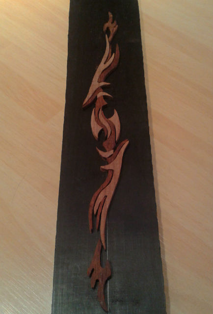

A la scie, j'arrive même pas à découper grossièrement mes pièces du placage
Sunset Bass
- Epsila
- Messages : 1152
Re: Sunset Bass
C'est surtout l'intérieur des courbe serrés qui me pose problème, les extérieurs ça va tout seul avec le mini cylindre ponceur.
... j'y vais au disque à tronçonner, ça fume ,ça pue , mais j'arrive ainsi à dégrossir l'intérieur des courbes.

J'ai fait des progrès. Je suis arrivée à détourer une pièce à la scie, mais en gardant de la marge parce que c'était loin d'être vraiment précis...
j'ai aussi cassé 10 lames medium, j'ose pas imaginer le carnage avec les lames fines :mrgreen:
Je suis quand même arrivée au bout.
Les joints entre les pièces sont assez irréguliers, je ne sais pas ce que ça va donner une fois incrusté.
Il y aura toujours les frettes et les cordes pour détourner l'attention :siffle:

Oooooooooooh ... je viens de casser la fraise Dremel pour faire la défonce de l'incrust :siffle:
14€ / 3 mn d'utilisation ... c'est chaud pour celui qui paye !
En attendant je suis bloquée... :triste:
Je vais commandé chez CNCfraises (Merci Coquecigrue pour le lien) , c'est bien moins cher que Stwemac ( et peut être plus costaud :siffle: )

@ 6ri.l : Oui en effet je me suis rendu compte que quand j'arrivais sur les trous, ça partait en éclats, mais j'avais de la marge, le perçage n'étant pas trop près du gabarit.
En revanche, ça me l'a fait en bout de corne, alors que j'avais déjà éliminé la partie percé. C'est la première fois que je (ou on) pré-perce avant et sur tous les détourages de corps qu'on a fait (juste 4 autres) on a toujours un "couac" ... pareil, en bout de corne.
Mais ... en écrivant je réfléchis... et commence à comprendre...
finalement ça rejoint ce que tu dis : Trou ou bout de corne, je n'ai plus matière sur la trajectoire de la fraise, plus de "pare éclat" ... ça doit être un truc comme ça !?! :wink: A surveiller.
@ Ludobag: Je me suis éclatée dans le dessin de l'inlay, et le regrette un peu. :mrgreen:
Glooby est en mode hibernation
Moi je suis au chômage et viens d’arrêter la clope... donc, il FAUT que je m'occupe :wink:

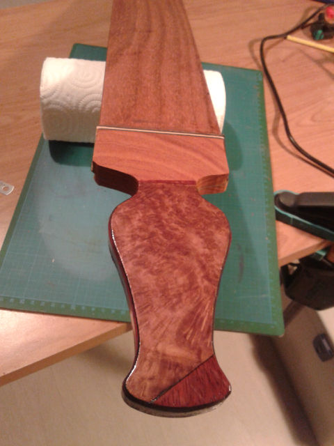

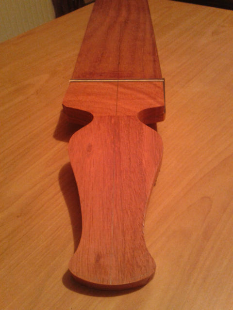

En attendant de recevoir les fraises de Dremel pour poursuivre l'incrustation, j'ai travaillé sur la tête.
Mise en forme :
Puis j'ai défoncé à partir du sillet et en laissant un bout de padouk.
Une défonce de 1.5mm pour mettre mes placages (érable teinté noir et loupe de séquoia) et être de niveau avec le bout de tête en padouk

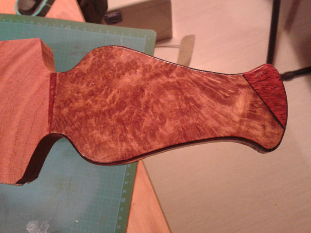

Je n'ai pas encore poncé les côtés et les bords... mais j'ai résiné de suite. Ce placage est trop fragile; même collé je n'ai pas confiance.
A la jonction avec le padouk, j'ai mis un bout de placage noir à la verticale. Le résultat est un peu cra-cra. Le bord du séquoia n'est pas net (pas vu avant de coller ou effrité dans la manip) et une fois résiné ça fait carrément bavure.
Je pense que je pourrai refaire une défonce avec une mini fraise et remettre un liseret noir, plus large si nécessaire.
Mise en forme :

Au vu de la surface d'appui, c'est pas prudent ! Dans un cas comme ça (ça m'est déjà arrivé) je te conseillerais plutôt le canif, en collant un réglet métallique au double face pour servir de guide.Epsila a écrit :Je pense que je pourrai refaire une défonce avec une mini fraise et remettre un liseret noir, plus large si nécessaire.
En tout cas c'est 'achement bô :linux:

Je sais bien, puisque j'ai défoncé toute la partie placage avec une surface d'appui qui diminuait, diminuait, ....à la fin j'ai quand même du compenser avec une plaque sur la partie défoncée.archpat a écrit : Au vu de la surface d'appui, c'est pas prudent !
En revanche, c'est vrai que pour faire juste une ligne droite ce sera quand même plus simple à la main :wink:
- Messages : 15916
Re: Sunset Bass
Cette loupe de séquoia, quel spectacle, c'est vraiment très beau, et 'achement bien réalisé :yap:
