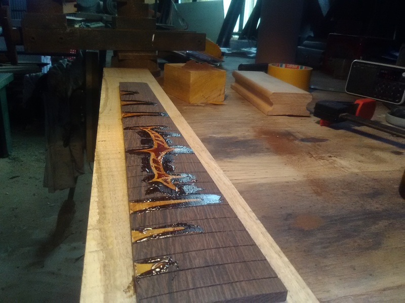

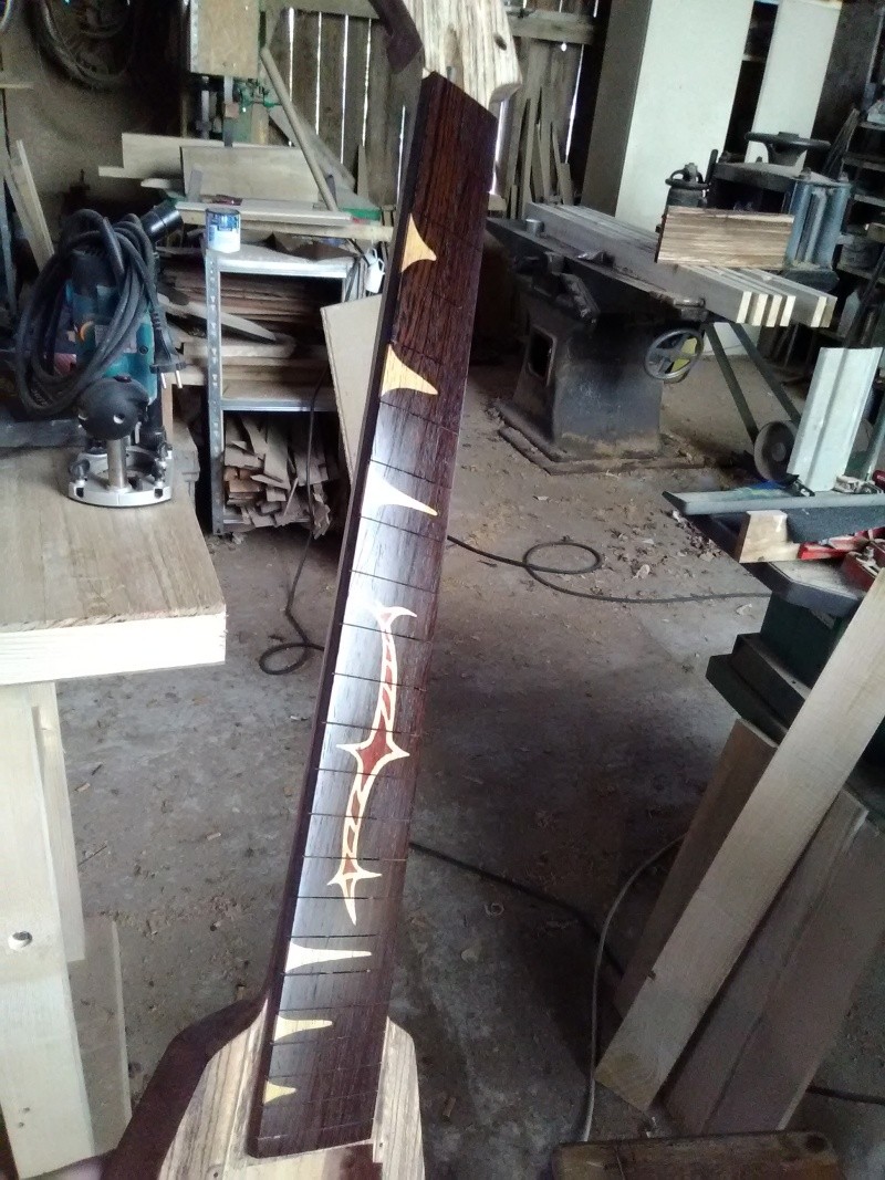

J’aime bien le dessin pour l’incrustation à la 12e case, j’aime bien les stalactites (même si je les aurais faites de la même taille), mais je ne suis pas certain que les deux aillent bien ensemble

Oui, mais faut faire gaffe : les stalactites ont un petit côté draculesque, du rouge dessus pourrait être mal interprété

Re: Remise en forme de ma première guitare.
Autant j'aime bien le Kraken, autant je ne suis pas fan des stalactites. Je trouve leur forme un peu "molle", pas très bien définie.
A la base je trouvais que ça faisait un peu coulure de peinture (dans l'idée de forme molle) mais j'aime bien.
(Les coûts et les rouleurs...)
- Oktave
- Messages : 156
- Enregistré le : mar. 15 mai 2012 11:57
J'aime !
Et pourtant le foetus de kraken tout seul je trouvais ça bof. Un peu bizarre et brouillon, je voyais pas bien ce que ça devait représenter. Mais étrangement avec les stalactites, chais pô trop pourquoi, il m'apparait pas pareil du tout !? Je sait toujours pas ce que c'est mais mais là on s'en fout, y fait partis d'un tout qui va bien ensemble.
Perso je mettrais pas de padouk sur les stalactite, tout en me posant la question quand même
..si fallait en mettre, si c’était obligé par la loi, je dirais "pas beaucoup", peutêtre juste une toute petite pointe à base large à la base, que la dominance claire des stalactites domines encore. Je pense que si elles avaient la même proportion padouk/claire que le foetus ça casserait le truc.
Pour moi le foetus et les stalactites doivent rester différentes.

Bravo : c'est très laid
Ceci mis a part , rien de mieux pour progresser que de rattraper ces premières guitares

Je vois qu'on fume les mêmes chosesOktave a écrit : Et pourtant le foetus de kraken tout seul je trouvais ça bof. Un peu bizarre et brouillon, je voyais pas bien ce que ça devait représenter. Mais étrangement avec les stalactites, chais pô trop pourquoi, il m'apparait pas pareil du tout !? Je sait toujours pas ce que c'est mais mais là on s'en fout, y fait partis d'un tout qui va bien ensemble.
Je savais que ça allait te plaire :linux:Meeck a écrit :Bravo : c'est très laid![]()
Alors ça c'est clair, on en prend pour son grade, mais ça permet vraiment de voir les points où on fait de la merde.Meeck a écrit : Ceci mis a part , rien de mieux pour progresser que de rattraper ces premières guitares

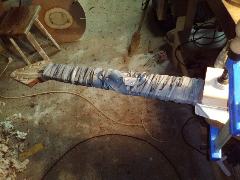

Des petits avancements par ci par là, rien de bien long, mais faut attendre entre chaque opération...

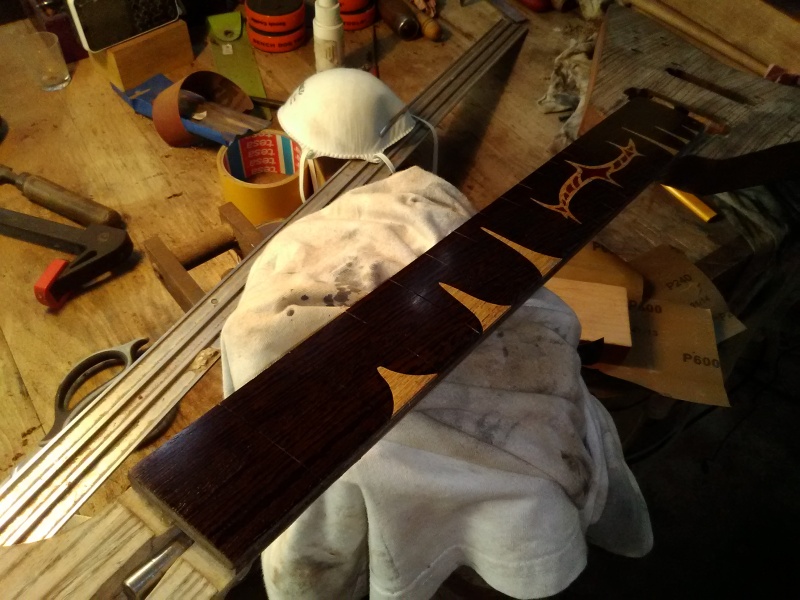

Rebouchage après avoir ébauché le radius (12")

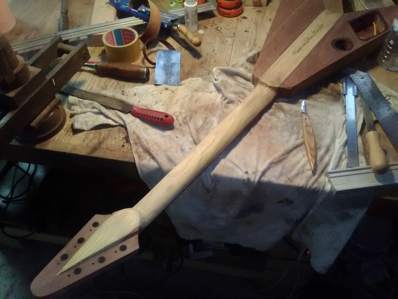

J'ai commencé à tailler du gras sur le manche, vindieu il en avait besoin...

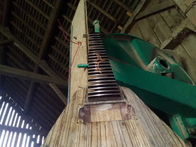

Paf collage de la touche :

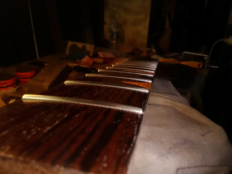

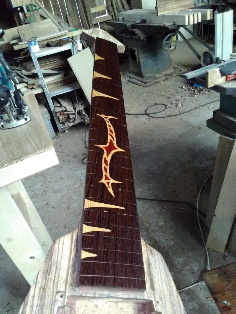

Finition du radius, jusqu'au 600 et première couche de Danish avant frettage. Le wengé poncé fin et "huilé" c'est supra méga beau
C'est vrai qu'elle est belle cette touche, crévindieu d'bondieu d'bondla !

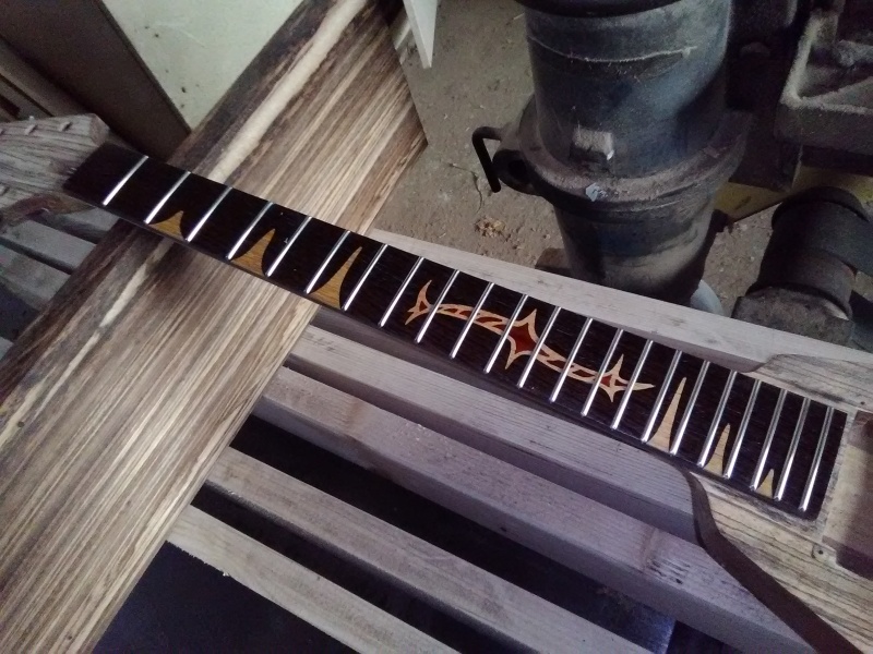

Ca c'est vraiment pas la phase que j'attends avec impatience...! Mais elle est importante évidemment.FingersOnFire a écrit :Aujourd'hui j'ai fais le frettage/planimétrie
C'est nickel

MerciJunah a écrit :Ca c'est vraiment pas la phase que j'attends avec impatience...! Mais elle est importante évidemment.FingersOnFire a écrit :Aujourd'hui j'ai fait le frettage/planimétrie
C'est nickel
Ouais c'est important le frettage, j'en viens à bien aimer ça, bouiner les frettes :siffle: C'est assez raide à fretter le wengé !
Et la planif ? Tu l'as fait avec quoi ?
À ma droite la pierre diamant axminster, à ma gauche une cale avec de l'abrasif (en l'occurrence granit) et à ma... Euh au centre une cale diamant stewmac ou autre pile poil faite pour ce travail ?

Je l'ai faite avec une cale en bois bien dégauchi et de l'abrasif, en montant jusqu'au 600, avec du feutre et une règle bien droite pour contrôler36seb a écrit :Et la planif ? Tu l'as fait avec quoi ?

Merci de ta réponse.
J'hésite à utiliser la pierre diamant axminster.

Un bon morceau de profilé acier en T fait très bien l'affaire.

cale en verre+ double face et abrasif
la planif c'est une chose , mais ce qui fait la différence c'est la lime pour rattraper l'arrondi . (du genre gurian fret file)
Par contre c'est un outil qui coute un peu chers pour ce que c'est .

C'est rigolo cette touche, elle me fait penser aux grattes de la grande époque psychédélique, comme la SG de Clapton et autres…
