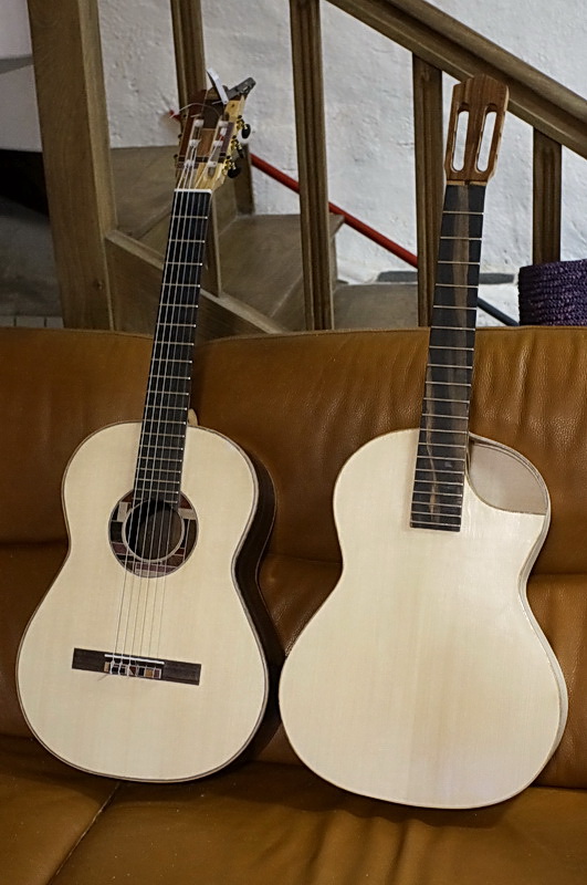

C'est vrai, j'ai fait un gros effort sur celle-là, passé un temps fou à réaliser les détails, pris plusieurs semaines pour réaliser le vernissage et le polissage, bref montré que j'en suis capable.

les marqueteries assorties tète rosace et chevalet méritent un énorme Bravo Mr Suaudeau .
je les trouve particulièrement réussies et pas seulement sur le plan ébénisterie ou je suis piètre juge, elles utilisent une esthétique très moderne et des couleurs rares . :roi:
le manque de soin c’était une boutade je suppose
ou c'est juste que votre boulot est encore plus empreint de précision et de soin que ce que vous nous montrez ici
merci pour toutes ces photos

Re: Classique sans bouche
Elle est vraiment très belle.
Et semble très bien finie. :app:

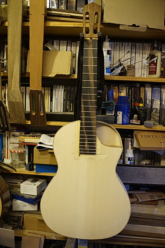

Je suis très pris par la fabrication de la harpe, alors la sans bouche traine un peu, voila le frettage, après un gros travail de mise à niveau de la touche.

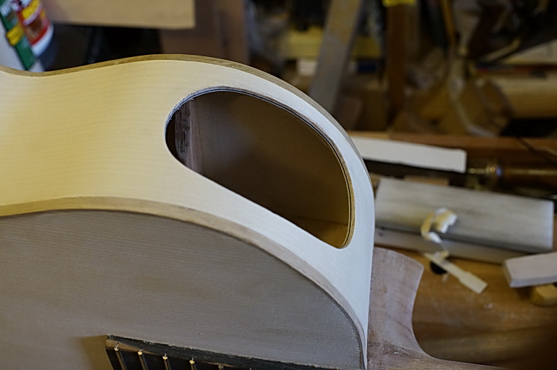

Je perd beaucoup de temps avec la construction de la harpe, alors j'ai profité d'une séance de ponçage de celle-ci pour avancer la sans bouche.
Petites détails des ouvertures, j'ai fait le choix d'une fileterie minimale (c'est un proto) pour gagner du temps (et puis ça me saoule un peu).
La touche est frettées, pas superbement, mes entailles sont un poil large et les frettes nagent un peu aux extrémités, je vais être obliger de coller un peu.

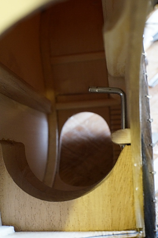

L'accès à la barre de réglage du manche n'est pas idéale, seule des clefs pas trop longues passent.

C'est bien joli et d'un minimalisme qui lui va bien, bravo!

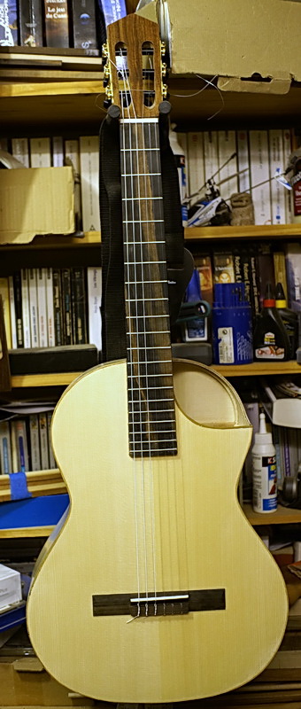

Encore une couche de vernis et un coup de polissage, le montage du chevalet et l'affinement des frettes et c'est fini. J'aime bien la forme de la tête toute simple, qui suit juste le sciage que j'avais fait, en fait gagner du temps peut parfois déboucher sur quelque chose.
- Messages : 6067
5 couches de vernis acrylique plus tard et un coup de polisseuse. Pose des cordes (savarez cantiga tension normale), il me reste à abaisser les sillets car pour l'instant l'action est stratosphérique. Le peu que j'ai écouté est puissant, puissant etc.....mais est-ce musical? suite au prochain épisode.

Elle est superbe de minimalisme, j'aime beaucoup !
Elle semble un peu jaune mais je suppose que c'est la photo ?
